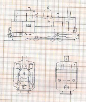

Località: Brianza
Scansione1.jpg [ 31.06 KiB | Osservato 7736 volte ]

Ciao AndreaR410,
dal figurino vedo che hai già acquisito informazioni.
Quindi saprai già che i passi fra gli assi sono 900, 1700, 900 mm.

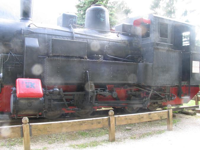

Non sò se ne hai, ma questa è una foto della 410 monumentata a Ortisei.
IMG_2672 GR410 vera monumentata ad Ortisei al 33perCento.JPG [ 62.54 KiB | Osservato 7688 volte ]
La foto non è bella, ma si vedono molti dettagli.
La macchina monumentata era stata appena revisionata appena prima della dismissione, ed è colorata in stile italiano di quell' epoca.
