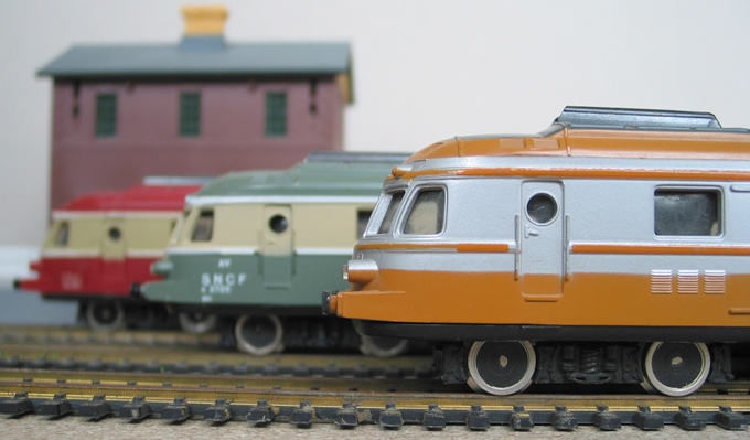

Vorrei modificare un modello di RGP Lima (lo so, non è un granché, abbastanza fuori scala, parecchi errori eccetera) ma comunque è un mio vecchio ricordo e ci terrei a migliorarlo in altezza, soprattutto.
E' davvero troppo alto rispetto alle norme nem, bisogna abbassarlo di un bel po' ed il cambio diametro ruote aiuterebbe non poco.
Il modello, tanto per capirci, è questo:
RGP Lima versioni.jpg [ 88.39 KiB | Osservato 8604 volte ]
Il carrello ha un passo di 3,2 cm, il diametro delle ruote è mm 12.

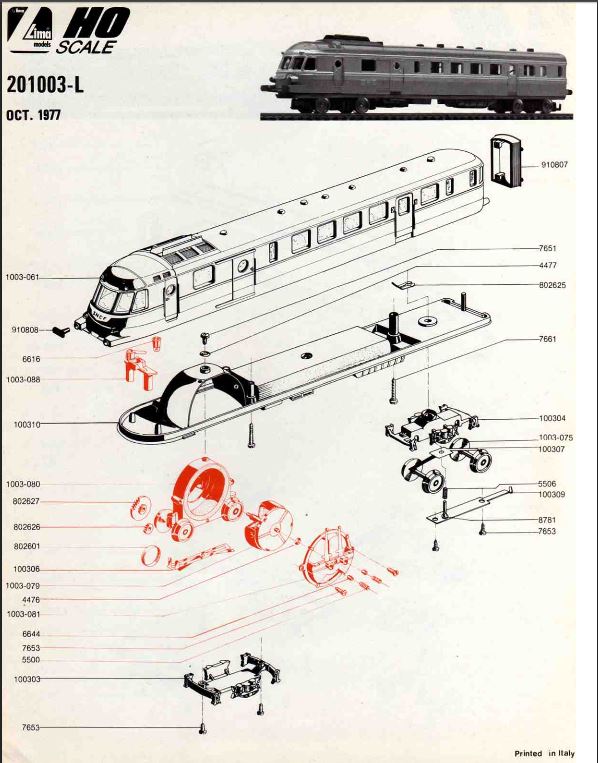

Trovato il foglio ricambi della RGP sul sito "Lima Tribute":
Lima 1003 Foglio Ricambi.jpg [ 86 KiB | Osservato 8507 volte ]
Bisognerebbe trovare un motore come il 1003-080, stesso passo, ma con ruote di diametro inferiore.
Anche se questo era imperniato sull'alto, non me ne importa...mi dovrei arrangiare.
Maurizio

Okkio che la scheda pubblicata reca ancora la vecchia codifica e poi il codice 1003-080 è relativo al solo telaio completo di assi.
Secondo la codifica adottata dagli anni ottanta in poi il codice DOVREBBE essere: 70-1003-536 ma devo verificare sulle schede in ufficio.

Errata corrige: giudicando dalle schede in mio possesso, il ricambio del motore dell'RGP non ha fatto in tempo a ricevere la nuova codifica, è stato tolto dal catalogo prima.
