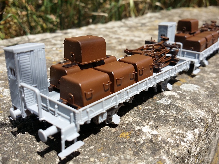

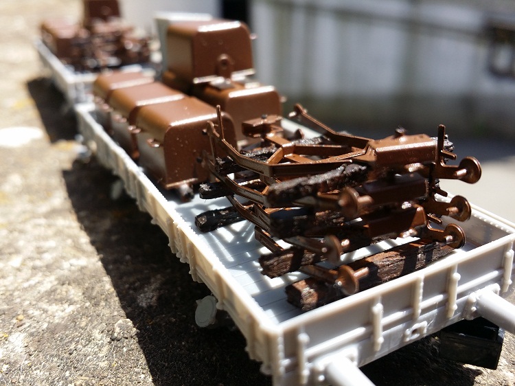

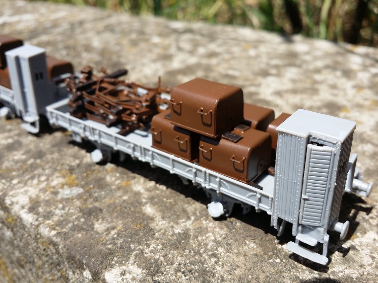

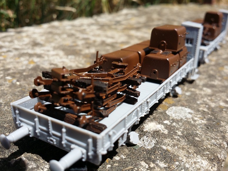

Ieri sera, mi sono messo a montarle e questo è quello che stà venendo fuori:
Carico vagonetti 1.jpg [ 177.76 KiB | Osservato 4058 volte ]
Carico vagonetti 2.jpg [ 182.32 KiB | Osservato 4058 volte ]
Carico vagonetti 3.jpg [ 163.7 KiB | Osservato 4058 volte ]
Carico vagonetti 4.jpg [ 207.84 KiB | Osservato 4058 volte ]
Carico vagonetti 5.jpg [ 204.92 KiB | Osservato 4058 volte ]
Adesso mi devo fermare perchè stò aspettando il rosso vagone per dipingere i carri P, ma naturalmente poi il carico andrà legato...

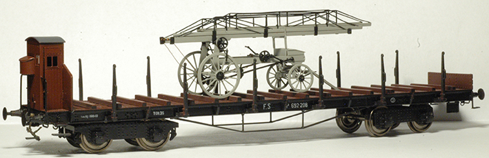

Ciao Massimo, hai fatto meglio di quanto avrei saputo fare io stesso! Ma se le benne e le armature sono arrugginite le farei più opache.
Basta con i carichi banali, cannucce bibite o stecche dei ghiaccioli!
Poz & Porta.jpg [ 171.72 KiB | Osservato 3952 volte ]

Se fossi un verificatore in scala 1:87 quei carri non lascerebbero mai lo scalo!
Il vagonetto in doppia fila lo dovresti fissare con dei cavi o catene. Quelli sul pianale forse andrebbero fissati con triangoli di legno (forse ci sono ma non si vedono). e comunque cavi.
Per quanto riguarda invece i supporti dei vagonetti, io avrei preferito fare un sostegno con tavole di legno e poi caricati in verticale, occuperebbero meno spazio e sarebbero più facili da manovrare allo scarico.
Questi sono solo suggerimenti, magari neanche troppo precisi. Bisognerebbe studiare il volumetto dei verificatori per avere una risposta più precisa su come fissare i vari carichi.
Comunque ottima idea, sto cercando di mettere delle casse mobili sui P ma per ora sono ancora in fase di ricerca documentazione.
Carrista
PS considera che un carico su un carro deve essere fissato in modo tale da poter sopportare accelerazioni e decelerazioni longitudinali e trasversali di alcuni g per essere considerato "sicuro". Immagina una manovra a spinta o su una sella di lancio!

Naturalmente è tutto provvisorio per una prova ingombri; mancano tutti i cavi e le protezioni in legno, ma prima voglio terminare l'assemblaggio e la verniciatura dei carri P, e poi una volta decisa la posizione definitiva provvederò alla sicurezza di fisaggio..
Riguardo la verniciatura, quello è un castano satinato, ma quando sarà essiccato bene, darò il trasparente opaco, e successivamente i soliti lavaggi con colori ad olio (sfumatura rossastra e marrone) e thinner mig, ed il risultato sarà ruggine opaca.
Tana per Chicco !!!
La scala Porta vista a Novegro !!!
Chissa chi è il valente artigiano / costruttore ??!! 8) 8) 8) 8)
Mi sta gocciolando la bava sulla tastiera ......
