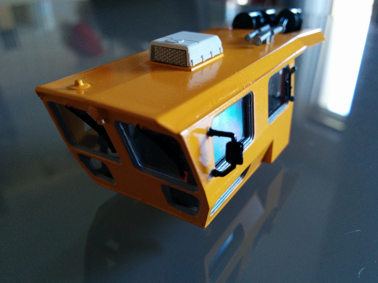

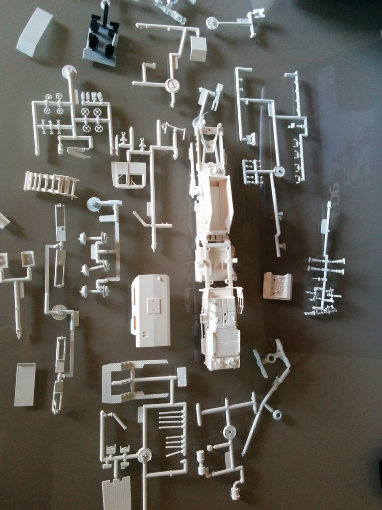

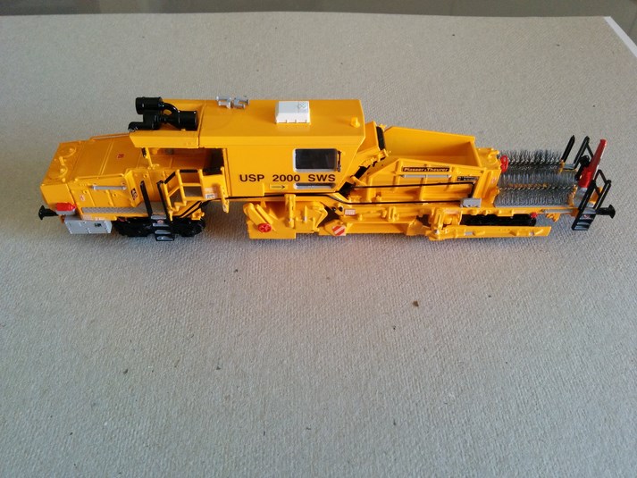

Un saluto a tutti gli amici del forum.
Inserisco qui le foto del mio primo modello in kit, montato e verniciato.
La vernice tamiya acrilica spray (cod. Ts34) è stata passata sul primer tamiya; come colla ho utilizzato la cement della tamiya e quella faller expert.

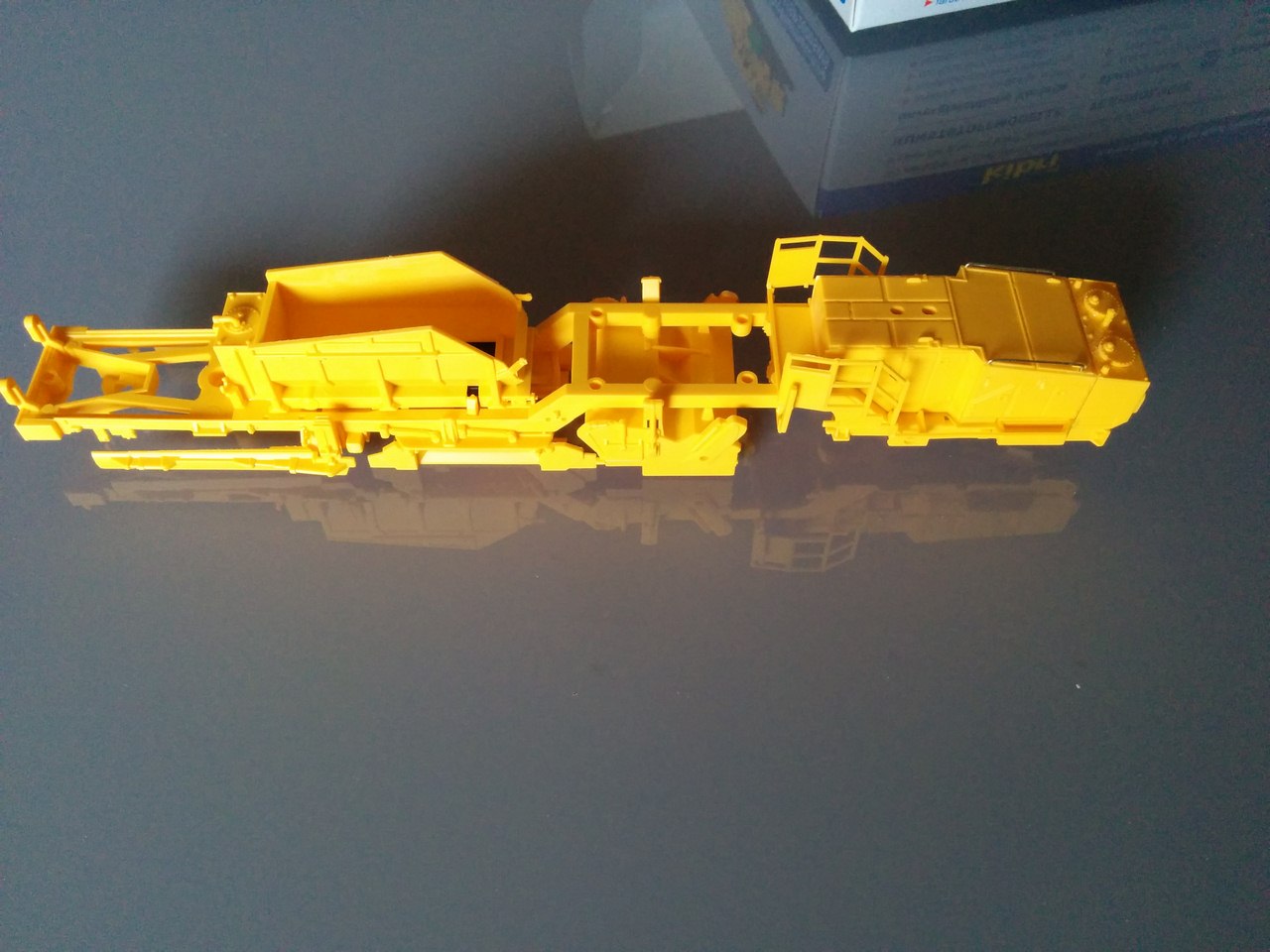

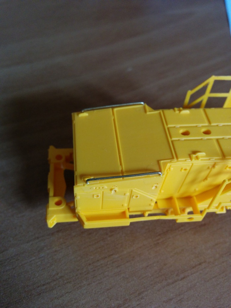

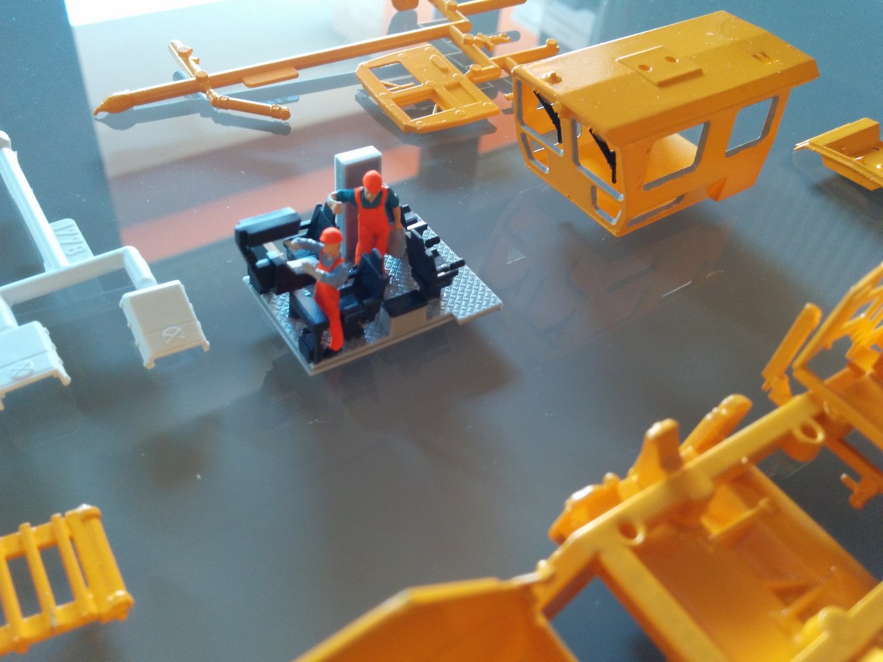

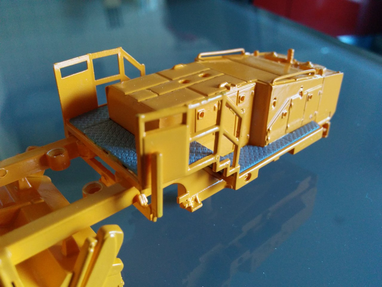

Sono davvero molto soddisfatto del risultato, anche se durante i lavori ho dovuto affrontare diversi problemi causati all'inesperienza.
Ho preferito montare i pezzi già verniciati, per via dei diversi colori dei pezzi, però mi sono accorto che incollare i pezzi già verniciati comporta alcuni problemi (la colla, a causa del solvente con cui è composta, macchia i modelli e porta via la vernice rovinando il modello, i pezzi si scollano con troppa facilità, i fori devono essere allargati per far si che i pezzi si incastrino).
Il modello non necessità di modifiche, anche se ho preferito sostituire alcuni mancorrenti (troppo delicati e piccoli) con del rame e ho voluto aggiungere dei personaggi in cabina e dei listelli di rame per riprodurre le condutture presenti sulle fiancate del modello reale utilizzate, probabilmente, per il sistema elettrico.

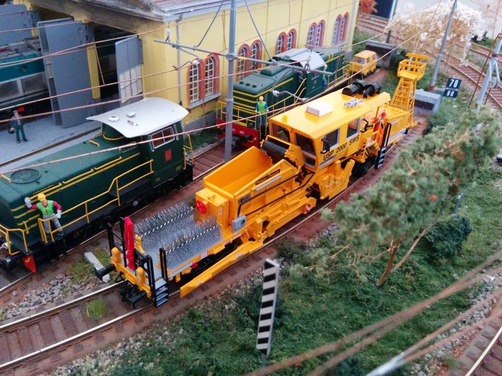

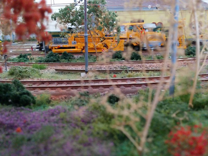

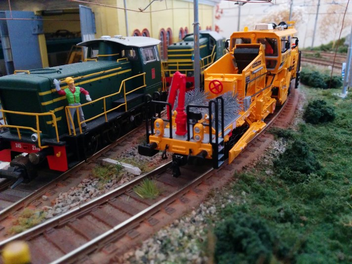

inserisco le foto del modello finito.
