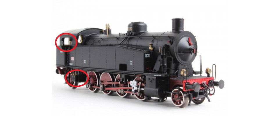

Chiedo ai più esperti se è esatto che le vedette e il pacco batteria non erano ancora installati negli anni trenta

Al momento non posso controllare e quindi risponderti , ma di sicuro non c' era nessuno dei mancorrenti anteriori montati a partire dalla fine degli anni '60

Ciao. Vedo che non ti risponde nessuno, allora ci provo io. Le batterie di sicuro non c'erano perché a quell'epoca la loco montava fanali a petrolio. Per le vedette non saprei. Qui ti deve rispondere qualcuno più esperto di me. Nel libro di Cornolò "Locomotive a vapore" c'è - tra le altre - una vecchia foto, laterale, ma non si distingue bene se le vedette ci sono o meno. Mi spiace non poterti dire altro. Ciao. Pierpaolo.

presa oggi! la 940.018 con camino stretto di origine proprio per una retrodatazione allo stato di origine.
Secondo me, oltre alle visiere e alle casse batterie, si dovrà mettere mano ai fanali, targhe con forno nero ed eliminazione dell'indicazione del peso reale/peso frenato.
Altro non saprei....

per le batterie, non presenti.
le vedette è un discorso più ampio, perche incide la macchina che si vuol riprodurre.
esempio, la 008 in una foto ripresa frontalmente datata 1929 appare dotata di vedetta......... mentre altre ne erano ancora prive alla vigilia della guerra.
poi ci sarebbe la questione della modifica del camino, fatta su una parte delle macchine a fine anni 30, oltre alle modifiche fatte nel corso degli anni alle carboniere e al finestrino grande posteriore.

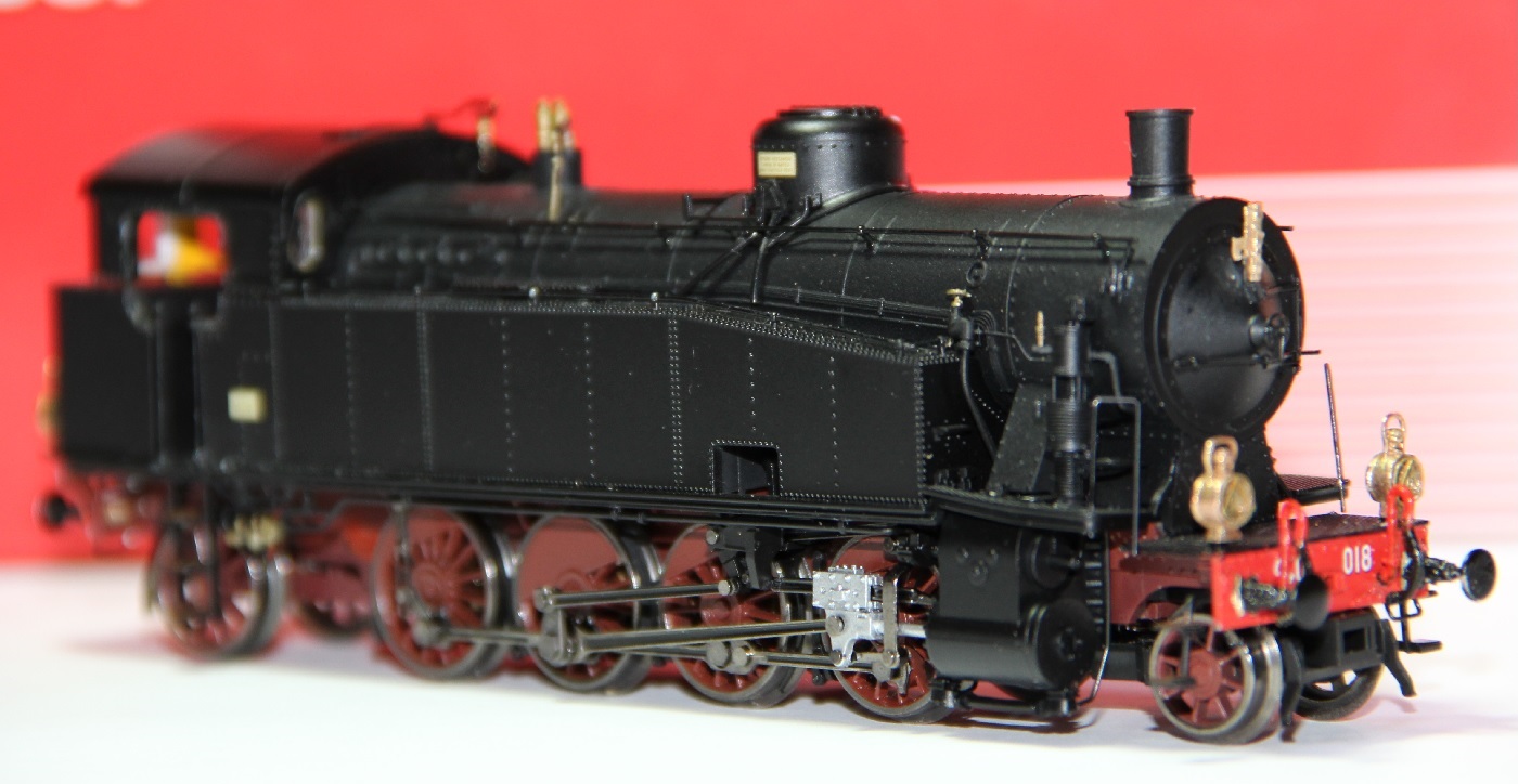

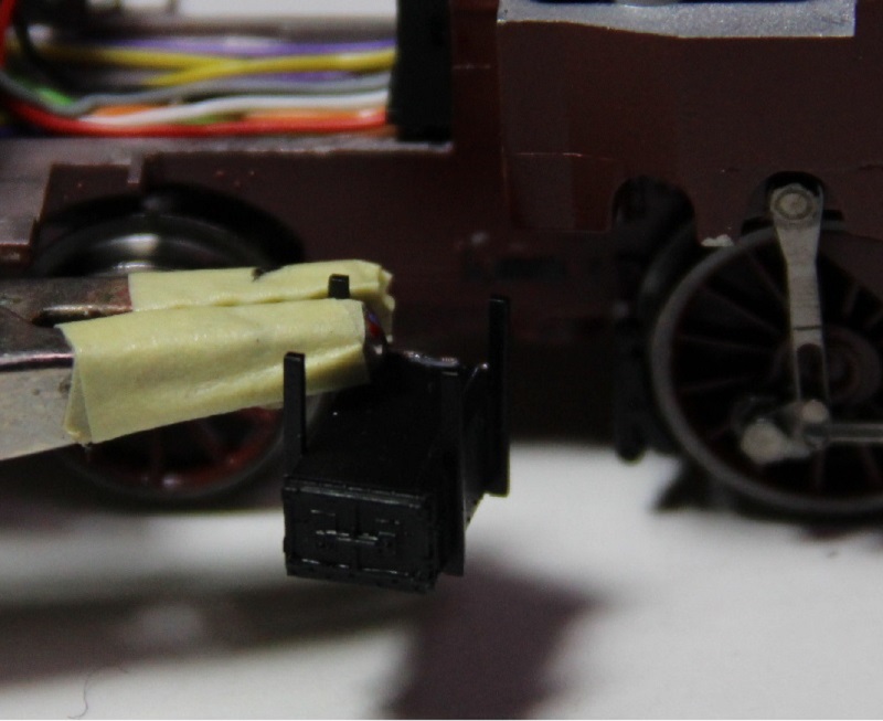

Grazie ai vostri consigli, ho iniziato la "retrodatazione" della mia 940.

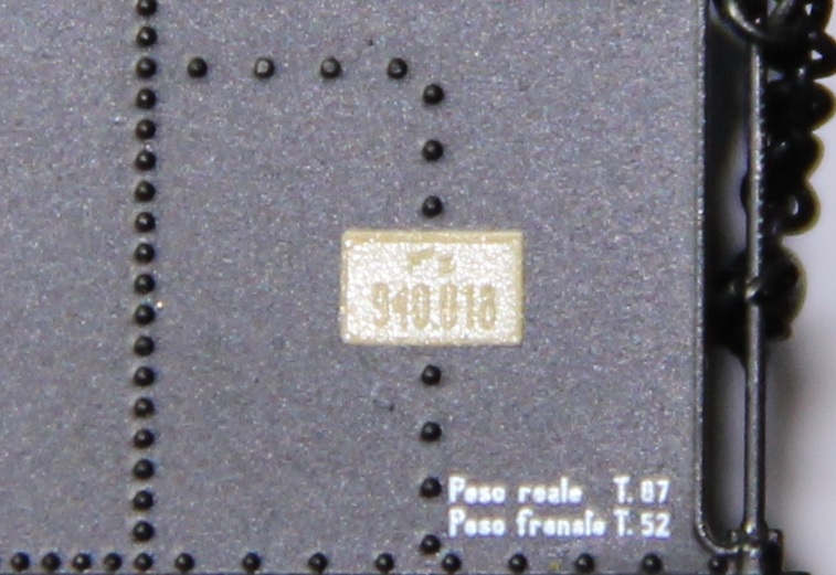

Come base ho scelto la 940.018 (art. HR2364) che ha il fumaiolo piccolo e le targhe senza il fondo rosso
targa.jpg [ 127.01 KiB | Osservato 6208 volte ]

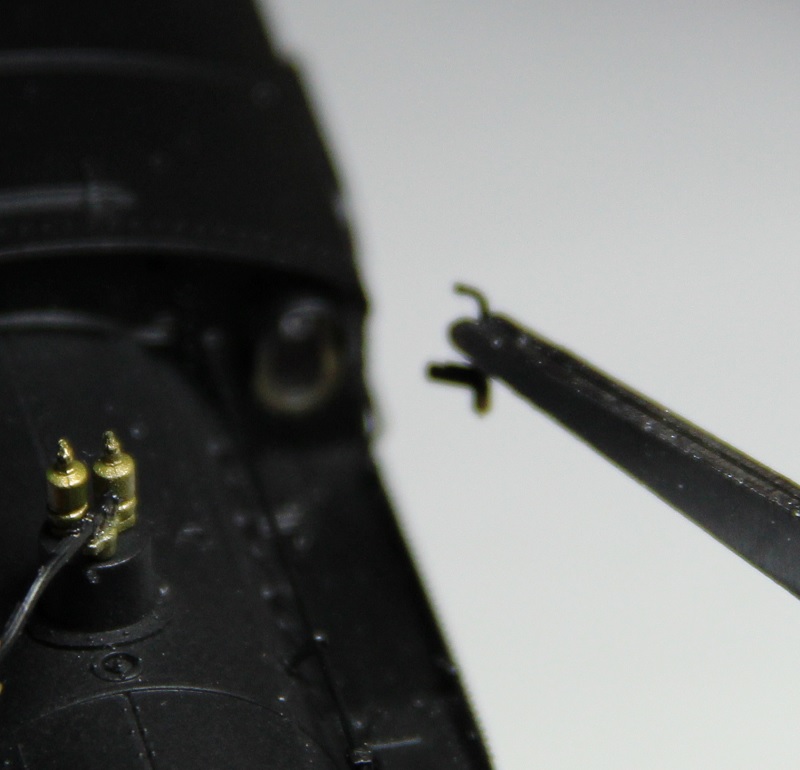

ho rimosso il fischio....
fischio.jpg [ 92.2 KiB | Osservato 6208 volte ]
....il pacco batterie....
batterie.jpg [ 98.28 KiB | Osservato 6208 volte ]

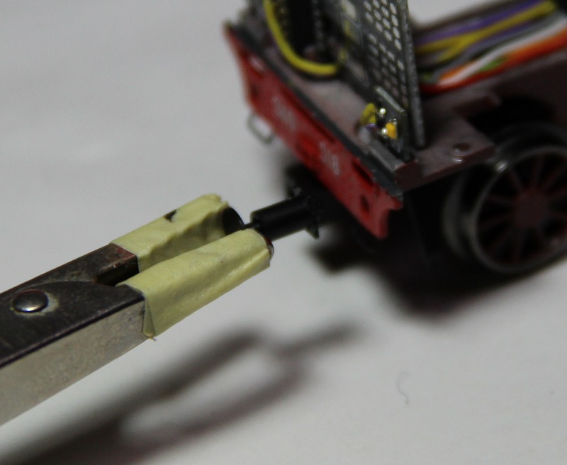

....i respingenti....
respingente.jpg [ 93.16 KiB | Osservato 6208 volte ]

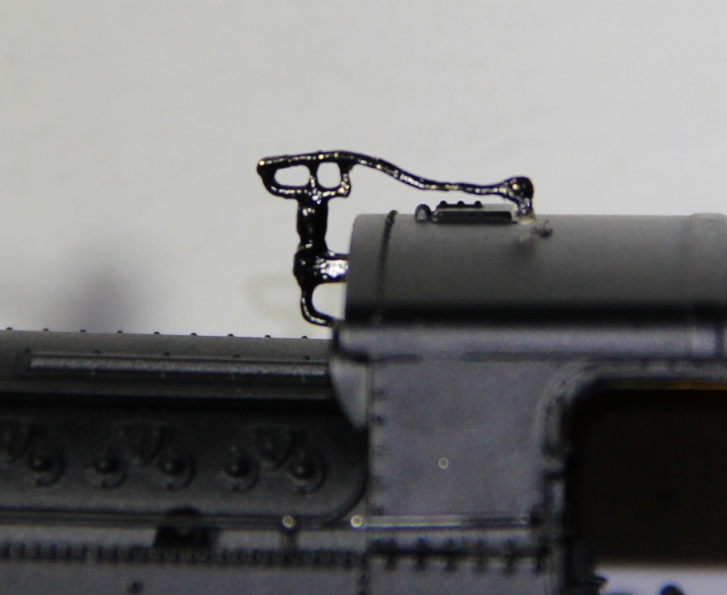

....ed ho asportato le vedette.
vedette.jpg [ 207.67 KiB | Osservato 6206 volte ]

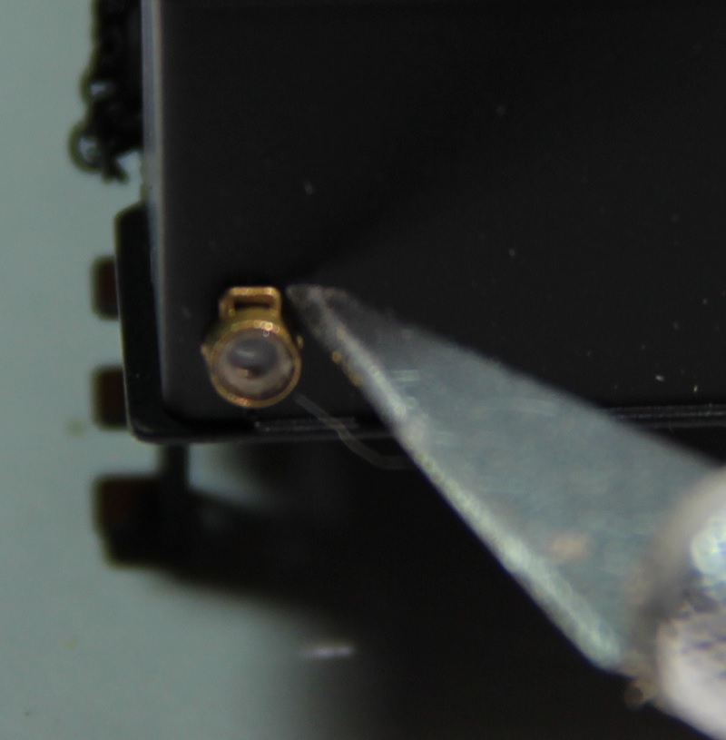

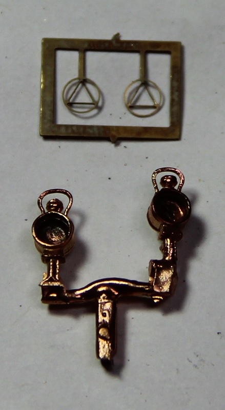

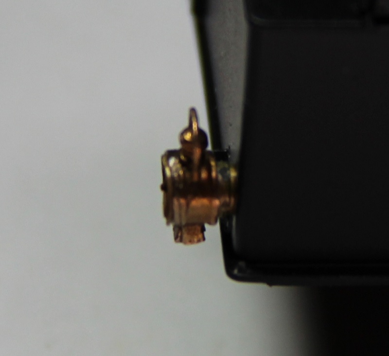

Per i fanali, volendo mantenere l'illuminazione, sono partito da dei fanali di ottone.....
fanali.jpg [ 84.24 KiB | Osservato 6206 volte ]

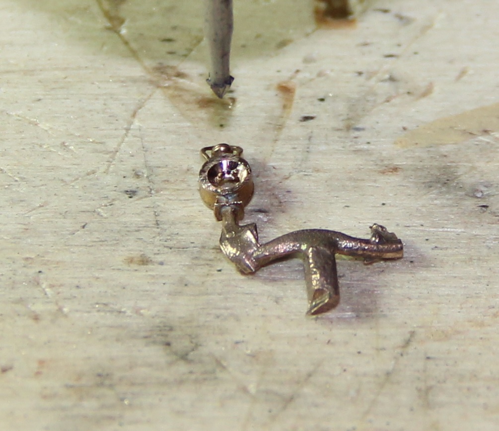

....aprendo, per fresatura, la parte posteriore....
fresatura.jpg [ 199.72 KiB | Osservato 6206 volte ]
fanali.1.jpg [ 59.83 KiB | Osservato 6206 volte ]
....ho asportato le maniglie dei fanali originali....
fanale.1.jpg [ 83.77 KiB | Osservato 6206 volte ]
....ed ho infilato i nuovi su quelli preesistienti.
fanale.jpg [ 71.87 KiB | Osservato 6206 volte ]

ciao Ninni, mi sembra che hai impostato un buon lavoro, ma considero G E N I A L E la retrodatazione dei fanali con l'istallazione delle lanterne a olio sui fanalini a led! Grazie di aver voluto condividere questa soluzione, che può essere utilizzata su altre macchine.

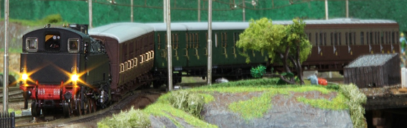

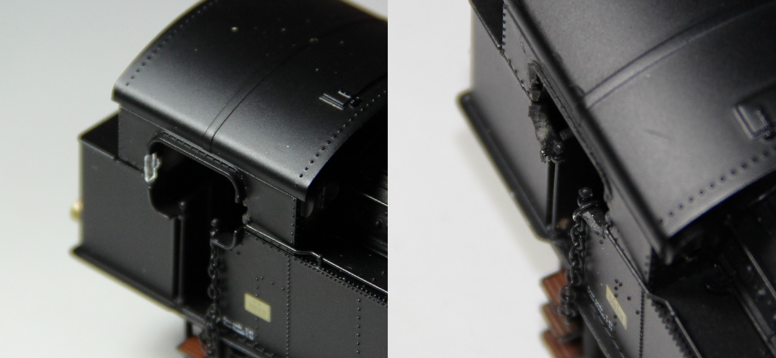

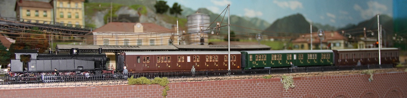

.... al fin della licenza... montati respingenti, fascio e quant'altro, eliminate scritte e catenelle...
la 940 è uscita dalle officine....
940.2.jpg [ 217.97 KiB | Osservato 5952 volte ]
...ed è rientrata in servizio.
940.1.jpg [ 165.45 KiB | Osservato 5952 volte ]
940.jpg [ 197.73 KiB | Osservato 5952 volte ]
Ninni

Comunque geniale la soluzione dei fanali, colorali in nero fino alla ghiera anteriore lasciando il bordo e il triangolo nel colore ottone.
