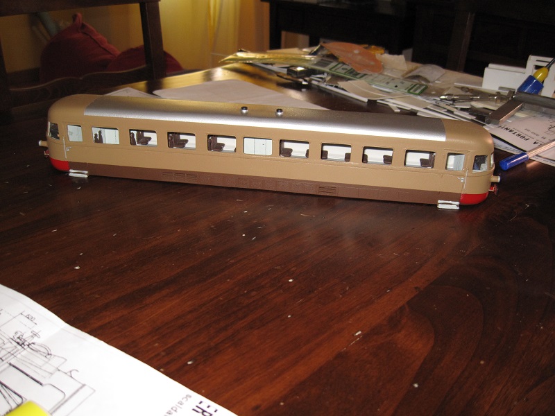

Questa è di plasticard, in scala 0m, fatta completamente a mano, disegnando tutto sul plasticard. Attaccatece un 3d!

Eeeeeh? E ce la metti lì così? un sogno proibito! Om italiano? Ma scherziamo?
