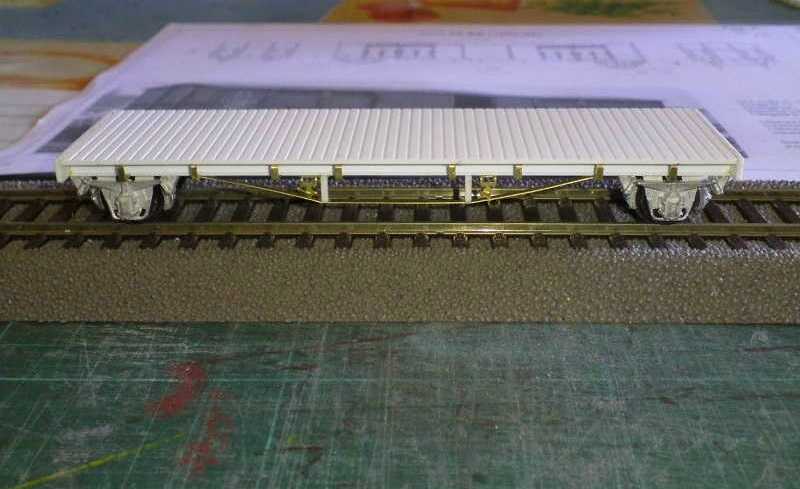

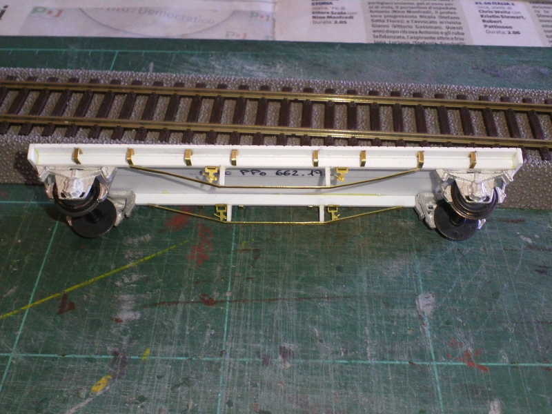

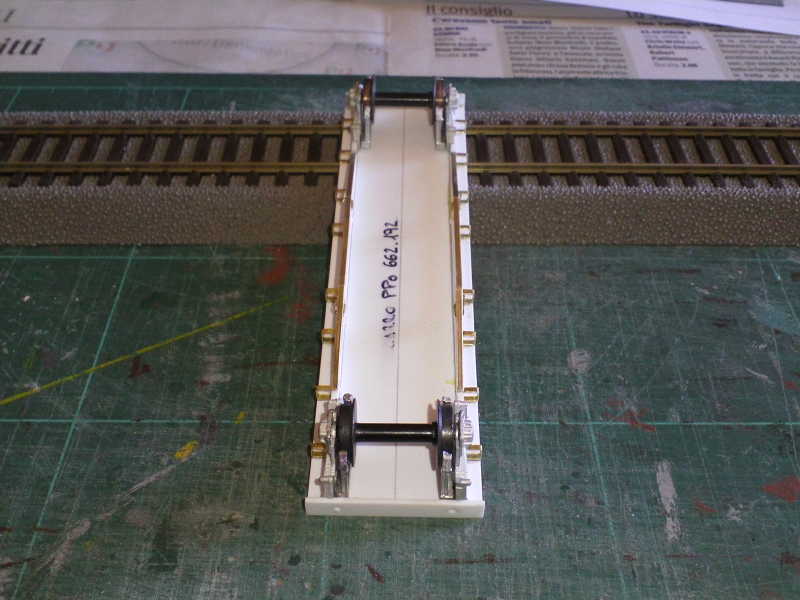

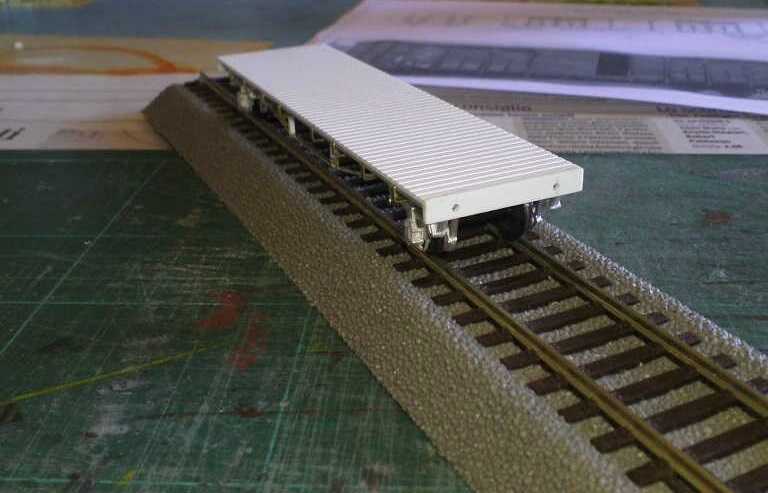

Eccomi qui a presentarvi l'autocostruzione del carro pianale PPo 662.192, esemplare unico del 1944 ricavato dal riutilizzo del telaio di un carro FF con passo da 8.500 mm, di cui condivide tutte le misure.
Per la realizzazione mi sono avvalso del plasticard già rigato dello spessore di 1 mm per il tavolato e profilati a C da 3,2 mm per i longheroni del telaio; con del plasticard da 1 mm sono state realizzate le traverse porta respingenti e i pendini dei tiranti. Questi ultimi e il resto dei particolari a corollario, sono ricavati da una lastrina di ottone da 0,2 mm e ritagliati e piegati a mano.
I parasala sono in metallo bianco della Co. Ri. e gli assali (provvisori) sono riciclati dalle Corbellini Hachette.

A voi il giudizio sul lavoro svolto.

Un bel lavoro Alex, poi anche il soggetto è particolare per la sua unicità.
Faccio un po l'avvocato del diavolo, sarò rompipalle ma siccome conosco i problemi nel costruirsi carri ti pongo una domanda che sembrerà banale ma non lo è.
Su che raggio di curvatura lo hai provato?
A vedere cosi il passo mi da un 92 mm, correggimi se sbaglio, e tale passo con assi rigidi senza k telaietti che ruotano è abbastanza rognoso.
Personalmente ho ovviato asolado il foro delle forchette portasse cosi da permettere la rotazione dell'asse nelle asole che fanno da sede alle punte coniche.
Le boccole cori son ben fatte, hai provveduto a fare un lavoro simile o hai tenuto largo il passo del telaio?
Ancora complimenti per il lavoro.
Mandi, max

Grazie Max!
L'ho provato su una curva Lima da 420 mm e gira tranquillo, poi i longheroni sono abbastanza flessibili, dato che gli ho incollati con il Bostik neoprenico e non con l'Attack come al solito, che li rende troppo rigidi.

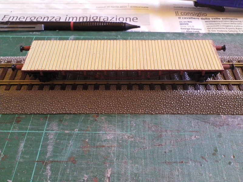

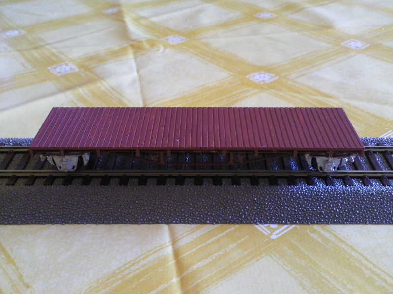

Verniciatura...
IMGA0020.JPG [ 58.28 KiB | Osservato 5119 volte ]
Alex

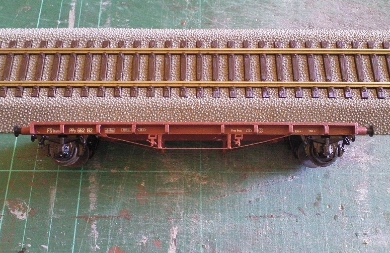

Finito.
IMGA0002.JPG [ 236.92 KiB | Osservato 4618 volte ]
IMGA0007.JPG [ 237.38 KiB | Osservato 4618 volte ]
Alex
