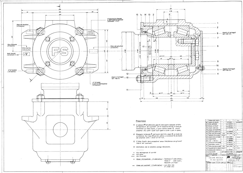

Non ci ho capito un gran che...ad ogni modo questa è la standard Tr252.
Mussinatto ha tutte le boccole che vuoi, solo a me me ne deve mandare per 10 carri.
Boccola tipo TR 252.jpg [ 125.73 KiB | Osservato 7013 volte ]

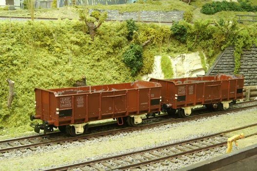

Io invece sto facendo il passo inverso su una quindicina di carri Piko ormai trentacinquenni e derivati ,
PICT0293.JPG [ 142.35 KiB | Osservato 6879 volte ]
a seconda dei casi solo la boccola
PICT0291 - Copia.JPG [ 185.45 KiB | Osservato 6879 volte ]
