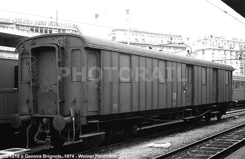

Il primo ad entrare in lavorazione è il postale Uz 1200 tipo 1913. Galeotta è stata questa foto presente su un noto sito tedesco: http://www.drehscheibe-online.de/foren/ ... 17,6700472
reperibile anche su Photorail, anche se in bianco e nero, che raffigura il veicolo in questione a Genova Brignole nel 1974.

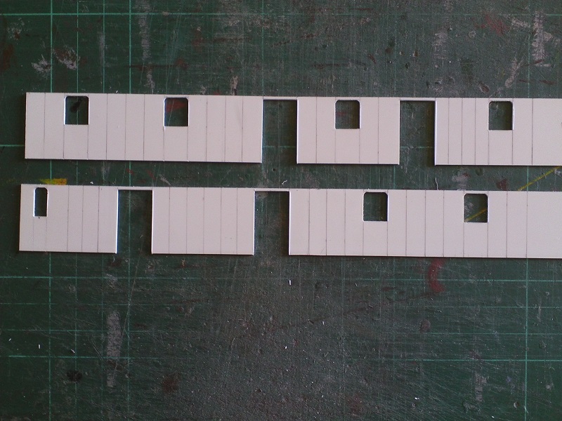

Le fiancate sono realizzate in plasticard da 1 mm di spessore, traforate a mano secondo il figurino Fs.

Lascio a voi amici del forum, giudizi, critiche e consigli.
