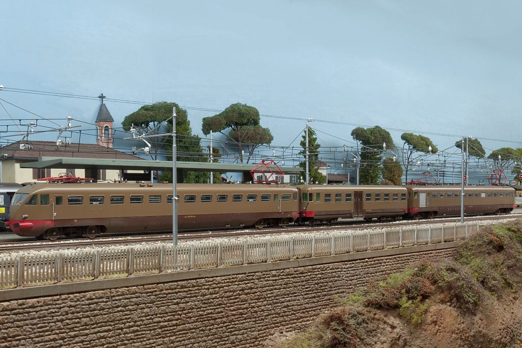

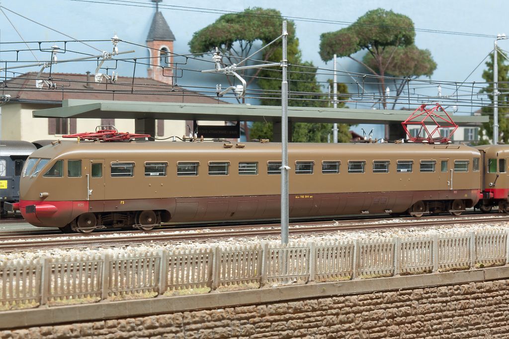

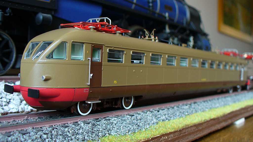

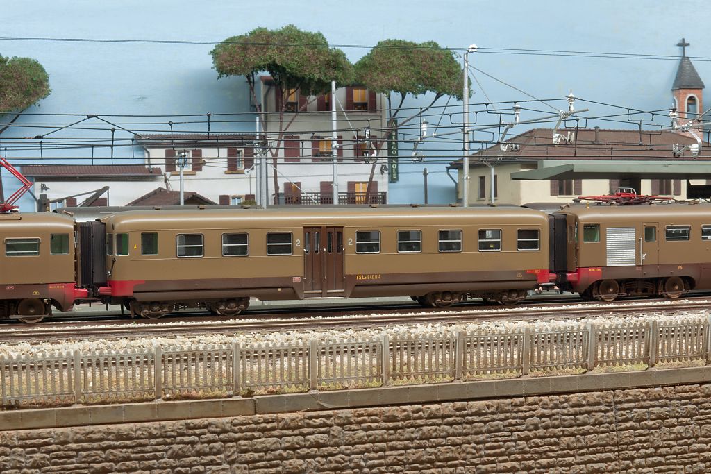

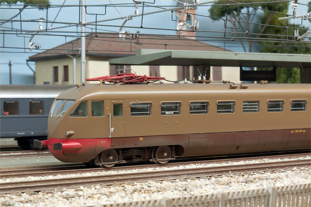

Oggi ho finalmente completato l'intervento elettro-meccanico sulle 'ocarine' di Acme. Una gran fatica ma ne e' valsa la pena !!!!
Finalmente riesco a farle girare sul mio plastico in abbinamento alla rimorchiata di Oskar. Magari postero' anche un video.

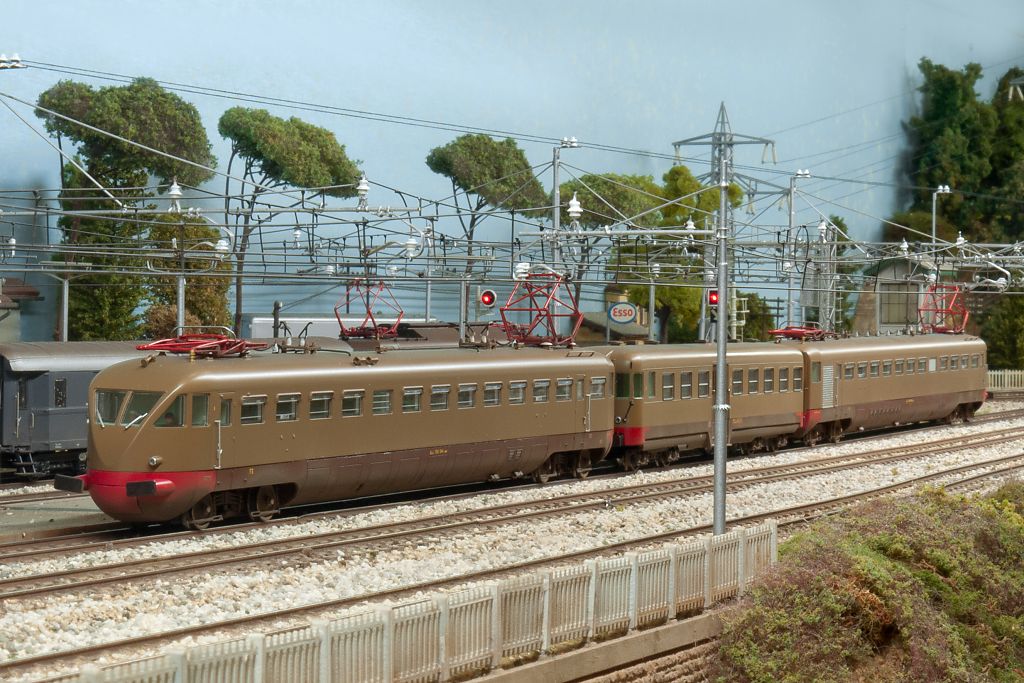

Con le carenature in scala montate, limando le pareti interne sono riuscito a farle girare su raggi 650mm.
Comunque a livello dinamico non sono il massimo.

Ciao Max. Sono intervenuto sia sulla meccanica che sui collegamenti elettrici: per quanto riguarda la meccanica ho lavorato sui carrelli motore e sui folli, ho aumentato la zavorra della motrice ed ho allargato le sedi dei timoni. Riguardo alla parte elettrica ho deciso di eliminare gli antiestetici cavi e relative spine volanti. In pratica ogni unita' e' auto alimentata dalle rotaie attraverso i propri carrelli. Il problema grosso e' stato quello di modificare i fanali di coda bianco/rossi della rimorchiata che nel convoglio originale sono controllati dalle condotte passanti provenienti dalla motrice. Il convoglio cosi' composto funziona abbastanza bene anche su curve raggio 50cm con illuminazione interna di tutte le carrozze e fanali delle testate che cambiano colore a seconda del senso di marcia. Ho anche provato ad utilizzare le carenature in scala esatta ma non erano assolutamente compatibili con i raggi di curvatura del mio plastico, neppure lavorando di lima.
