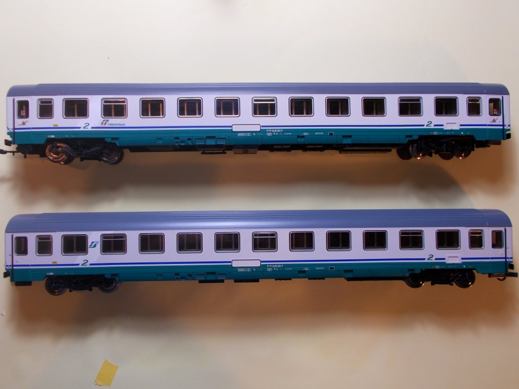

Ho elaborato una carrozza Roco Eurofima per aggiornarla alla nuova livrea, carteggiato il vecchio logo, riverniciato la fascia bianca, ritoccato la verniciatura qua e là (compreso stuccare e ridipingere i buchi per i corrimano), aggiunto nuove decal fatte in casa (logo tricolore, pittogrammi sulle porte), levigato e ridipinto il tetto per dargli un aspetto meno plasticoso. Ho anche rielaborato un po' gli interni (dalla foto non si nota), ripingendo i sedili e aggiungendo tendine e personaggi. Ora ne mancano solo altre 2....
eurofima.jpg [ 88.44 KiB | Osservato 5558 volte ]

Ottimo lavoro. Complimenti.

Ciao red qualche foto nel dettagli ce l hai da mostrare?

Una passatina di colore alle vele delle ruote ed è perfetta!
Hai ragione, in effetti anche un po' di invecchiamento sui carrelli ci sta bene, ma lì non ho ancora messo le mani.
Farò qualche altra foto di dettaglio con la luce buona, per far vedere i lavori che ho fatto.

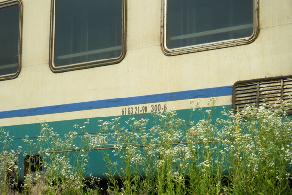

Hai fatto un buon lavoro! Già che hai la capacità di farti le decals in casa dovresti sostituire la marcatura con quella più moderna, scritta in grigio scuro (o nero) e posta o nella fascia bianca sottile o nella fascia bianca più spessa.
Qui su una carrozza Z:

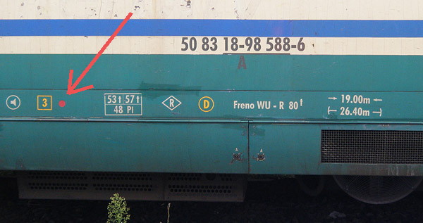

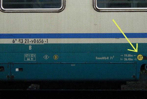

P.S. Ci starebbe bene anche il pittogramma del blocco porte temporizzato (BT) o il più nuovo della lateralizzazione (LAT):
DSCF2404.JPG [ 44.66 KiB | Osservato 5243 volte ]
...e il pallino rosso che identifica l'attitudine all'utilizzo in composizioni navetta tramite TCN:
DSCF2398.JPG [ 49.08 KiB | Osservato 5243 volte ]

Per le iscrizioni, pensavo di fare un logo BT, anziché LAT, perchè pensavo di abbinarle ad una 652, quindi ambientandola nel periodo 2008-2012 (visto che le tigri non hanno lateralizzazione), anche se probabilmente qualche carrozza predisposta alla lateralizzazione circolava già in quel periodo.

Le marcature in grigio o nero con font moderni sono comparse dal 2000, quindi in realtà poche carrozze in livrea XMPR hanno avuto la marcatura bianca e si trattava perlopiù di carrozze che all'epoca venivano verniciate in XMPR mentre successivamente si preferì la pellicolatura.
Quindi nell'epoca di tuo interesse la marcatura bianca era ormai praticamente scomparsa...
