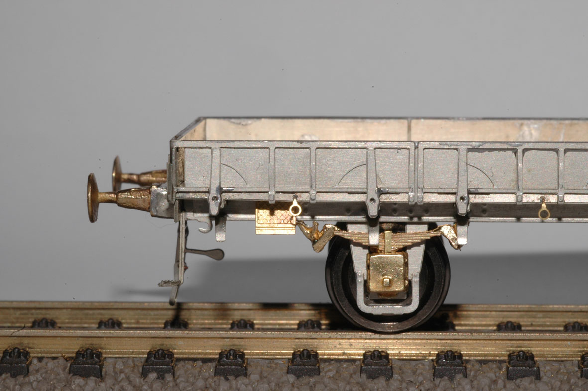

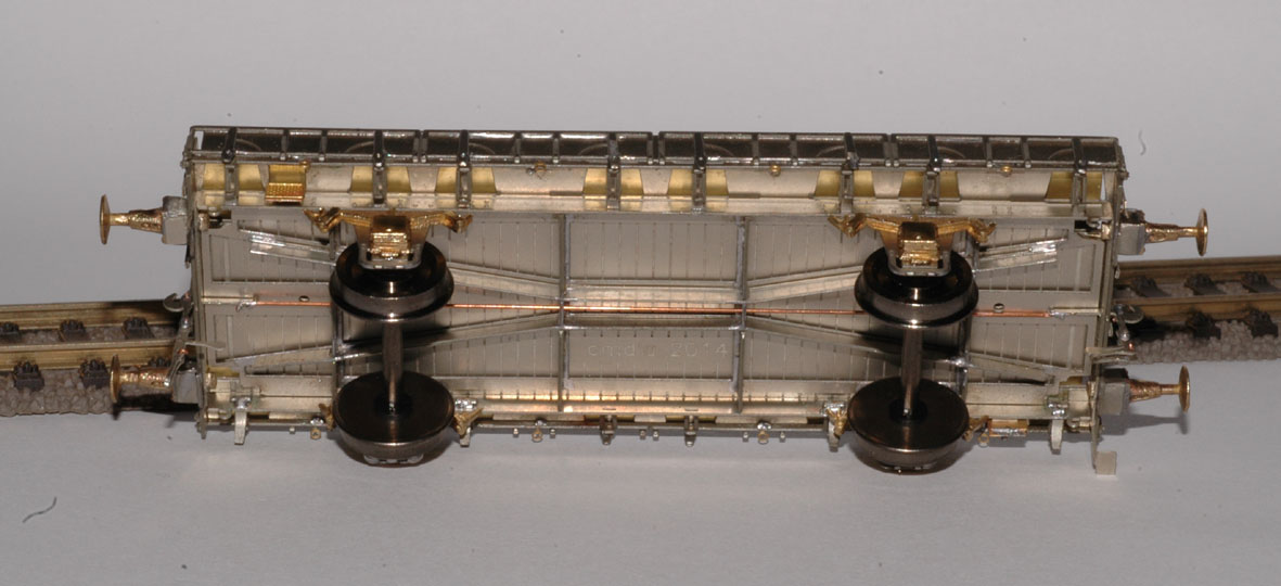

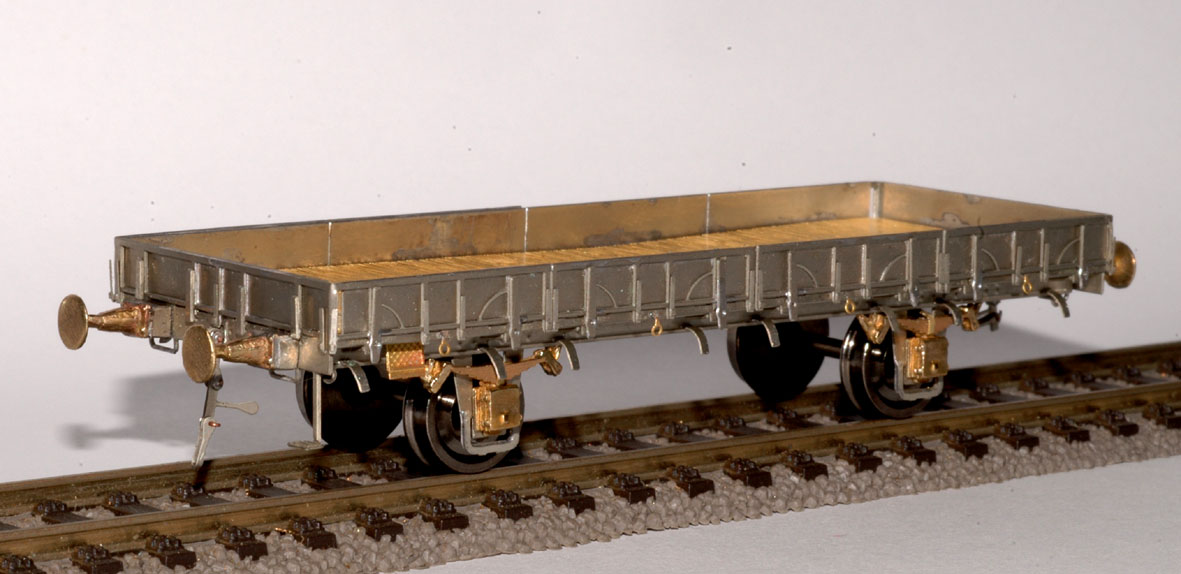

Sfogliando gli album del Leone spesso vien voglia di cimentarsi in alcune autocostruzioni, così l'amico di forum " capolinea " disegna e mi invia la fotoincisione di questo carro P per un test di montaggio.
Nessuna fotoincisione nasce perfetta, da qui la necessità di un prototipo onde evidenziare le opportune correzioni dimensionali ed altre varie da attuare per la futura " miniproduzione " casalinga.
Grazie alla disponibilità di Roberto Clementi ( Artmodel ) ho potuto utilizzare le sue balestre e respingenti.
Ho chiesto una fotoincisione in alpacca poichè questo metallo facilita enormemente la stagnatura rispetto al tradizionale ottone secondo il suggerimento di Mario e Sabrina ( Alpen Modell ).
Effettivamente la saldatura delle sponde ( tre livelli di fotoincisioni ) e di queste al pianale non ha presentato difficoltà !
Per un "Home made" completo anche i ganci fan parte della lastrina fotoincisa.
Le ruote Benno corrono su boccoline coniche in ottone e danno al carro una scorrevolezza da Hotweels.
Poca spesa, tanto divertimento e qualcosa tutto nostro.

ottimo lavoro! Sai che da plasticaro preferisco quel materiale ma posso dire che è un bel modello.
personalmente ne ho realizzati alcuni in plasticard e mi danno soddisfazioni.....sembra un carro semplice ma ha i suoi perchè nel farlo.
Ancora i miei complimenti al progettista ed al realizzatore.

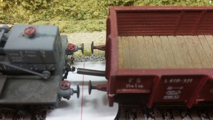

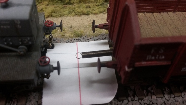

Bello e accattivante il modello di Capolinea , e per farlo circolare sul plastico sfruttando il suo gancio ecco il sistema ( rozzo ma funzionale ) che uso io per alcuni modelli su cui non monto il gancio modellistico .
20150909_233100.jpg [ 88.61 KiB | Osservato 6763 volte ]
20150909_233151.jpg [ 110.4 KiB | Osservato 6763 volte ]
se la molla è adeguata non ci sono problemi ne in trazione ne in spinta .

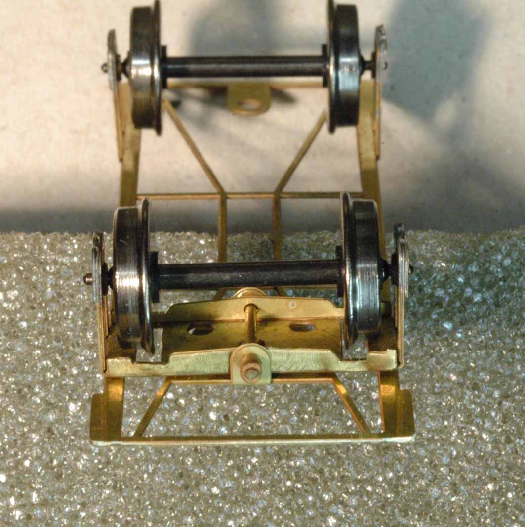

Molto bello. Posso chiedere com'è il telaio? Rigido o isostatico?

Con Chicco Marchini ( capolinea ) quando ci dedicammo alla serie Ltm testammo le differenze dinamiche tra telai isostatici ( vedi foto ) e standard senza notare grandi differenze tra i due sistemi, complice il passo corto , pertanto al fine di rendere più realistico il sottotelaio abbiamo optato per la seconda soluzione.
I primi telai avevano anche l'impronta del gancio corto Roco a scapito della riproduzione della trama lignea, impronta tralasciata poiché non indispensabile qualora si volessero attrezzare i carri con tale dispositivo ( si accorciano i longheroni centrali e si incolla il meccanismo corto ).

Capisco...mi permettete un intervento costruttivo?
Hai detto che non avete notato differenze tra i due tipi di telaio. Comprensibilissimo con ruote NEM. Ma con delle RP25 110?

Trovo molto interessante il sistema a bascula per l appoggio isostatico

I ganci sono resi reciprocamente solidali trattandosi di un prototipo, ovviamente nessun problema per altri tipi di connessione o eventuali sistemi elastici.
Circa i telai ( isostatico o meno ) non hanno problemi di funzionamento sia con ruote Nem che con le bellissime Proto87, mania di "capolinea".
Idea di Chicco e mia è stato standardizzare una procedura progettuale e costruttiva che consenta a ciascuno di configurare "l'opera viva" a proprio gusto, piacere ed esigenze dinamiche, il tutto in modo semplice e veloce con ripetitività costante del risultato.
Montando l'appoggio isostatico non è possibile utilizzare lato bascula il meccanismo "corto" e portare la bascula sopra il telaio occuperebbe troppo spazio sul pavimento di carico.

La messa a punto di un buon telaio é stata abbastanza laboriosa, sempre nel rispetto scrupoloso della scala, per realizzare dei modelli senza scendere a troppi compromessi, ed é stata anche testata la soluzione dell'appoggio isostatico.
Il discorso meriterebbe non un articolo ma un manuale, ma in parole povere l'appoggio isostatico serve a poco se non c'é la corretta interrelazione tra ruota ed armamento, e se da un lato i modelli ultimamente hanno fatto dei passi da gigante verso la corretta rappresentazione della realtà, non si può dire lo stesso del sistema di binario, che é pur sempre troppo giocattolesco. A mio modestissimo parere, ruote RP 25 finescale mal si associano al pur migliore sistema di binario in commercio e gli intervalli nocivi dei deviatoi rappresentano un ostacolo per questo tipo di ruote, ma questo esula al momento da quello che stiamo trattando qui, vale a dire il carro P.
L'appoggio isostatico con un asse basculante richiede poi dei compromessi modellistici che alle volte appaiono inaccettabili, almeno per me e per Andrea, soprattutto nelle non veritiera realizzazione del telaio. Meglio un telaio con gli assali molleggiati.
