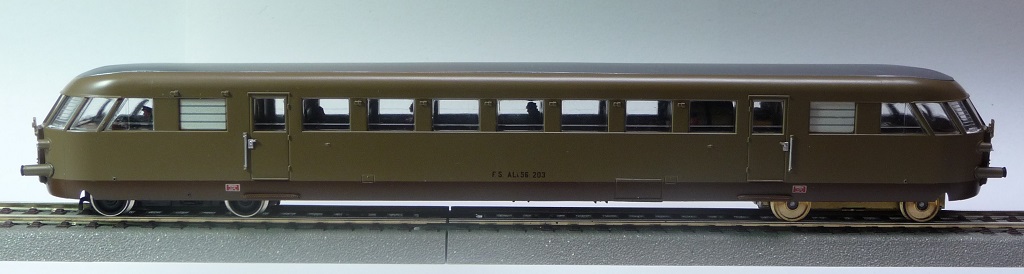

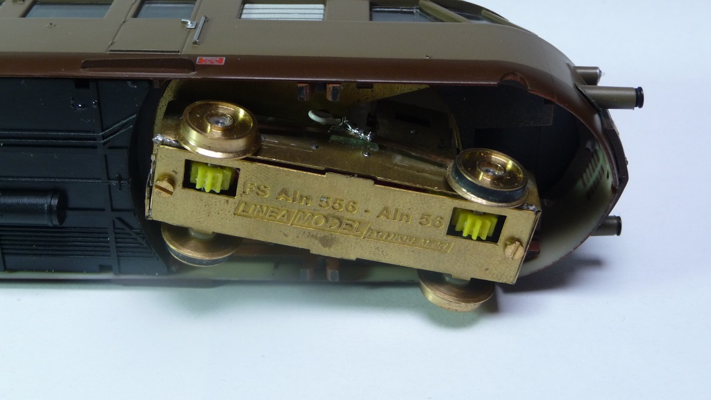

questa è la mia, la realizzazione è molto semplice
carrello.jpg [ 140.04 KiB | Osservato 7798 volte ]
Alb56_1.jpg [ 82.87 KiB | Osservato 7798 volte ]

Salve!
Hai usato il kit Lineamodel da me menzionato?

Bernardo Ghionda ha scritto:
Salve!
se ti riferivi a me, Si, come si vede dal marchio sul carrello
