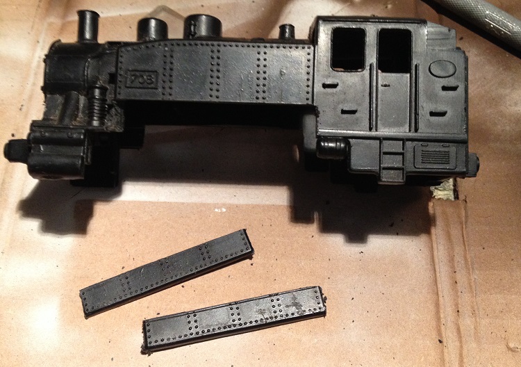

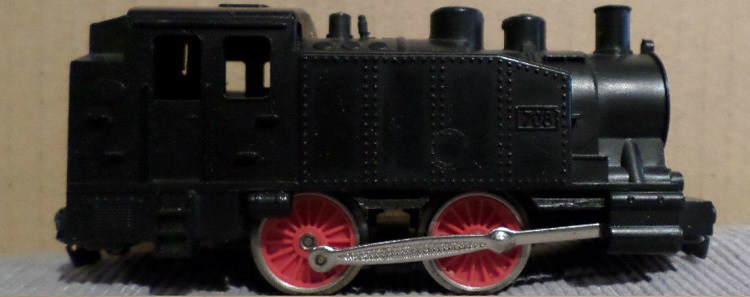

Ciao a tutti, ecco una mia nuova avventura:
Mi hanno regalato alcune locomotive giocattolo acquistate ad un mercatino dell'usato, tra le quali c'èra la famosa Gr831 Jouef, che in realtà non ha niente a che vedere con la Gr831.
Ho notato però alcune piccole somiglianze con l'originale, perciò mi sono detto: Scatta L'elaborazione!
Eccola quà:
831jouf.JPG [ 62.37 KiB | Osservato 9811 volte ]
Smontata la scocca e iniziati i primi tagli;
Primi tagli 831.JPG [ 163.79 KiB | Osservato 9811 volte ]

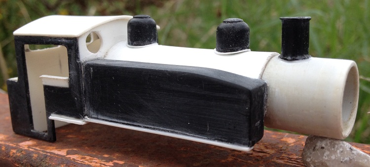

Ecco l'avanzamento dei lavori ad oggi:
av1 831.JPG [ 88.27 KiB | Osservato 9676 volte ]

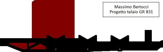

Questo è il progetto base dei longheroni:
longherone 831DX.jpg [ 15.77 KiB | Osservato 9545 volte ]
La parte alta deve essere rivista e conterrà il motore.

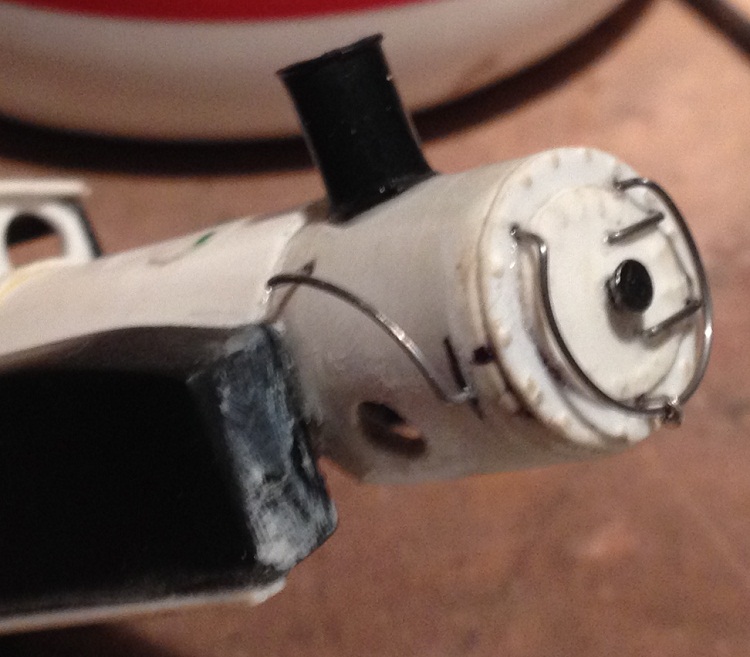

Qualche piccolo passo avanti:
Costruito il coperchio della camera fumo e mancorrenti frontali, e visto che dovevo fare il duomo al tornio in ottone, ho deciso di rifare anche le sabbiere, togliendo quelle in plastica antiestetiche che avevo messo inizialmente...
Camera fumo.JPG [ 125.62 KiB | Osservato 9378 volte ]
Duomo e Sabbiere.JPG [ 91.11 KiB | Osservato 9378 volte ]

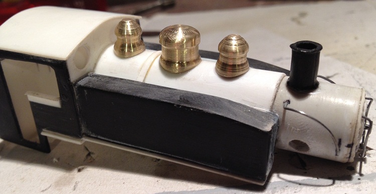

Ti ringrazio per avermelo fatto notare, ho provato a modificarle un poco.
Ecco il risultato, però ancora non ci siamo..
duomo e sabbiere modificate.JPG [ 84.46 KiB | Osservato 9338 volte ]

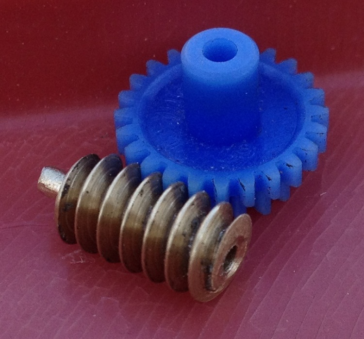

Ho preparato il gruppo motore e per la prima volta in vita mia ho provato a fare al tornio una vite senza fine:
Vite senza fine autocostruita.JPG [ 140.19 KiB | Osservato 9096 volte ]

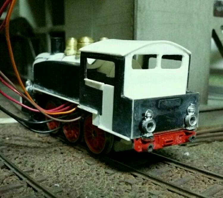

Ciao a tutti, il progetto non è abbandonato, procede solo lentamente.....
scoccatelaio.jpg [ 48.3 KiB | Osservato 8745 volte ]
scoccatelaior.jpg [ 59.46 KiB | Osservato 8745 volte ]
