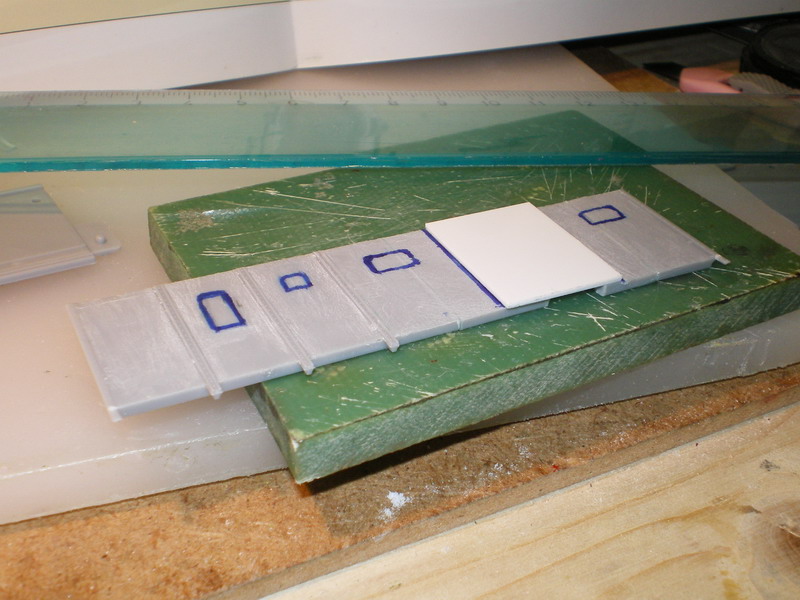

Beh, è evidente che ci sono tanti modi per realizzare il Dm.
Il titolo della discussione però è "fare un Dm da un carro Hg", e quindi si tratta di discutere delle possibilità di realizzarlo con il suddetto carro, o per lo meno con buona parte di esso.
Anch'io ho un articolo su un'altra rivista, dove il Dm veniva costruito partendo da un carro Rivarossi, ma l'ho escluso a priori, visto che è fuori scala.
Ho verificato la possibilità di realizzare le pareti della cassa tagliando e reincollando le varie fette e, a parte qualche piccola approssimazione (sempre necessaria quando si tratta di elaborare), tutto quadra. Si possono ottenere le quattro pareti che servono con la stessa plastica delle pareti dell'Hg realizzando con plasticard il portellone.
Ovviamente andrà allungato il tetto e andranno modificate le boccole o clonate da qualche altro carro che le abbia simili a quelle che servono.
Considerate inoltre il costo: comprare microprofilati (ce ne vogliono almeno di tre tipi: a T, a L e a C quadra), rivetti, chiodature trasferibili, etc. avvicinerebbe pericolosamente il costo a quello di un carro già bell'e pronto.
Eccovi una foto, tanto per dare l'idea.
IMGP1361.jpg-1.jpg [ 127.25 KiB | Osservato 16920 volte ]
Un saluto,
Carlo.
