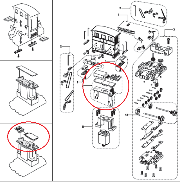

anche sulla mia quei led bianco freddo dei fari non si potevano guardare, perciò quando l'ho aperta per inserire il decoder, ho colorato in giallo i quattro led, con un colore ad alcool.
Per interderci sono i colori che si usano per verniciare le lampade; asciugano subito e soprattutto sono trasparenti.
Adesso sono altra cosa.
Se ti può essere utile questo è l'esploso:
sogliola.png [ 246.02 KiB | Osservato 12269 volte ]
Massimo

massimo.s.1957 ha scritto:
Ti ringrazio per la sollecita risposta Mario, nel mio caso la situazione è diversa dovendo movimentare tradotte su un raccordo industriale sarebbe opportuno che rimanessero operative al 100%, ovviamente anche a me piacerebbe eliminare le antiestetiche tendine sostituendole con mezzobusti di macchinisti Roco e da tende più realistiche al lato opposto, ma ho il timore che lo spazio non sia sufficiente.
Massimo
Si, ma accendere le luci in pieno giorno su un raccordo potrebbe non essere indispensabile e non penso che le sogliole stessero a manovrare di notte, sul plastico ancora meno...
Se togli i led e applichi i soli 4 fili utili del decoder micro (rotaia dx e sx, motore dx e sx) direttamente alle prese di corrente e al motore, puoi eliminare tutti i componenti che trovi cerchiati in rosso nell'esploso, se il decoder lo fissi sotto il tetto e fai scendere i fili lungo i quattro angoli interni della cabina, a questo punto c'è spazio a sufficienza per un busto di macchinista (eviterei quelli Roco, i trattori non erano utilizzati da macchinisti "in divisa" ma da manovratori in possesso della specifica abilitazione) e per le tendine.
Mario

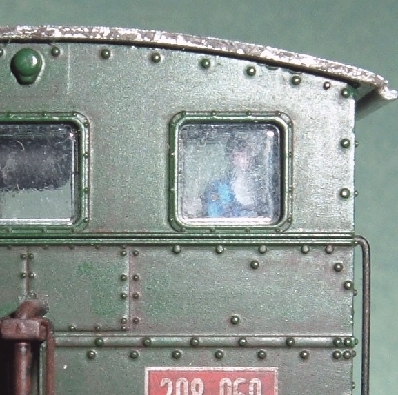

Messaggi: 1358
Comunque il manovratore in cabina sono riuscito a farcelo stare anche senza togliere nulla. Scusate la foto col flash.
DSCF7422.JPG [ 249.42 KiB | Osservato 12046 volte ]

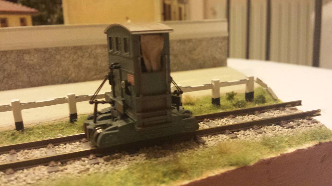

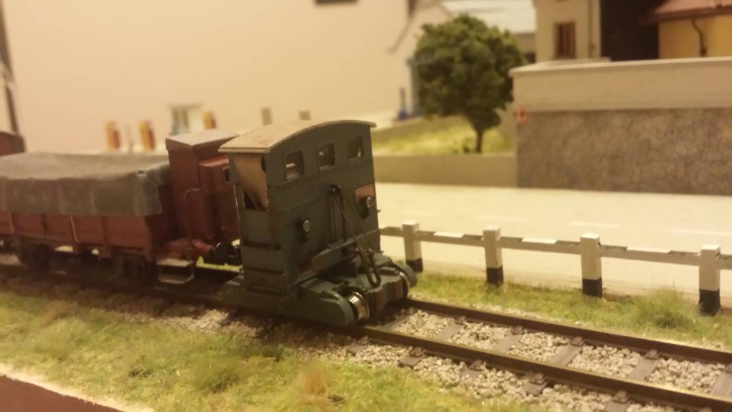

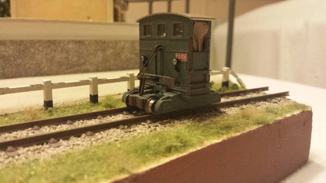

L’allegato DSCF7422.JPG non è disponibile
Ma come hai fatto? Io avrei voluto metterlo a lato per nascondere l'interno, ma ho dovuto soprassedere, troppo poco spazio, ho provato a realizzare delle tendine un po' più realistiche
così alla buona su una sogliola che ha l'ingranaggio principale che slitta e quindi funziona un asse solo, in attesa di trovare un rimedio la tengo accantonata ed è stata invecchiata in maniera molto sobria, in attesa di mettere mano alle altre due mi è servita come banco di prova. Le foto non rendono molto proverò a farne altre con il sole.
Massimo

 Oggetto del messaggio: Re: Elaborazione sogliole Rivarossi.
MessaggioInviato: giovedì 11 settembre 2014, 22:20
Messaggi: 1358
mah ... non ricordo di preciso ma lima e lima alla fine c'e' stato ! dovrebbe essere un omino 1/100 che poi ho ridipinto alla fine della cura dimagrante ! comunque si vede veramente pochissimo.
anch'io ho provato a rifare le tendine con carta, tela, plastica sottile ma non ho realizzato nulla che mi appagasse e ho rinunciato.
