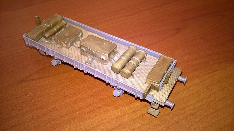

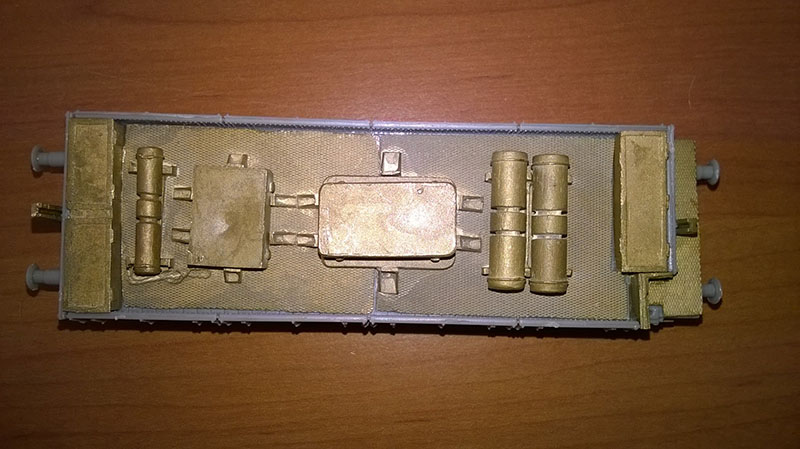

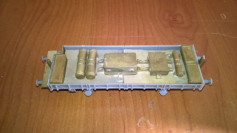

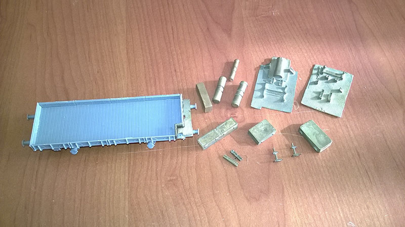

Ecco alcune immagini del carro prova pese, che sto realizzando.
1)

2)

3)

4)
WP_20160121_13_02_51_Pro.jpg [ 104.91 KiB | Osservato 5447 volte ]
Ora il carro è in attesa di ricevere dei timoni di allontanamento "indiustriali", la verniciatura in grigio cenere e le decals.

Oooooh ottone! :D Bello l'ottone! :D
Chi ha fatto le fusioni? Come si montano?
Io non so molto sui carri verifica pese: Cos'è tutto quell'armamentario caricato sul carro? Tra l'altro, adesso che ci penso mi ricordavo delle forme diverse...ci sono più tipo di carri verifica pese?
Grazie di condividere

Il kit in ottone è stato progettato e realizzato da un mio amico, è facile da assemblare, i pezzi si fissano con una goccia di attak e doipo averli fissati si possoino verniciare, in grigio cenere, anche già in opera sul carro.
Il carro si può ambientare in epoca III (marcature FS Italia Vb 805.000) oppure in epoca IV (marcatura UIC 40 83 .... Vb).
