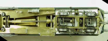

questo modellista svizzero ha costruito un trasmissione cardanica un 'po' esagerata..........con tanto di coppia conica :shock:
Drehgestell.JPG [ 10.17 KiB | Osservato 3092 volte ]

ma che scala?

scala h0.....si tratta di una rimotorizzazione di una bde4.4 hag.....
