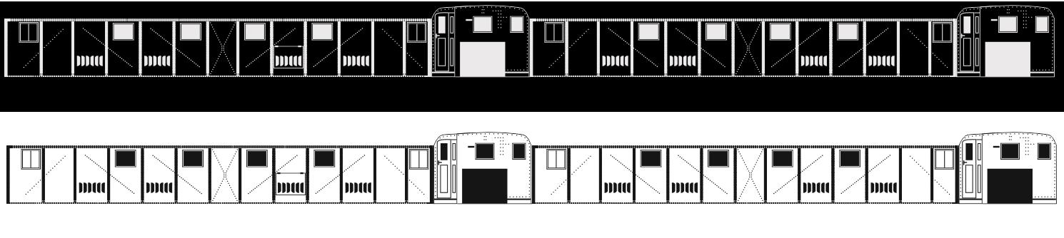

Ciao a tutti!
Ecco un'altra novità.

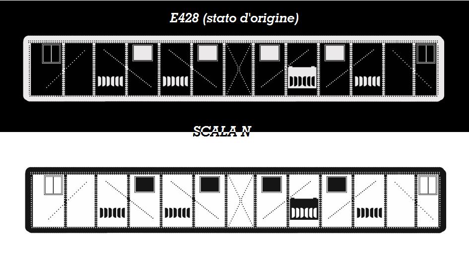

Nella lastrina di prova (segnali, lampioni, torre ecc..) mi avanza ancora un pò di spazio.Ho deciso quindi di inserire già da ora parte di alcuni pezzi del E428 che ho intenzione di realizzare.Vi mostro quindi la fiancata che ho appena disegnato :)
Come ho già scritto, voglio tentare di trattare la scala N come mai nessuno ha fatto.Spero che questa mia fissa sia interpretata come una cosa positiva per tutti e non come un atto di assoluta presunzione, infatti ho scritto la parole tentare sottolineandola.Se ci riesco bene, sennò si ritorna ai metodi tradizionali.
Vi illustro brevemente il lavoro che andrò a fare sulla fiancata.

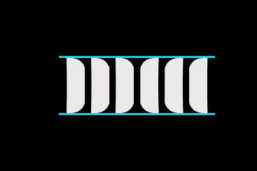

1) Copri giunti in rilievo, con doppia chiodatura sempre in rilievo
Prese d'aria a orecchio, realmente aperte.
Per testare la fattibilità ho aumentato volutamente alcuni particolari(quindi quello che vedete nel disegno, non è il limite tecnico).Voglio rendermi conto, se con la verniciatura, il dettaglio sparisce, oppure il risultato è accettabile.
Chiaramente, questa è solo una prova.Per fare un modello, il più fedele possibile alla realtà, avrò bisogno del gentile aiuto degli esperti ;)

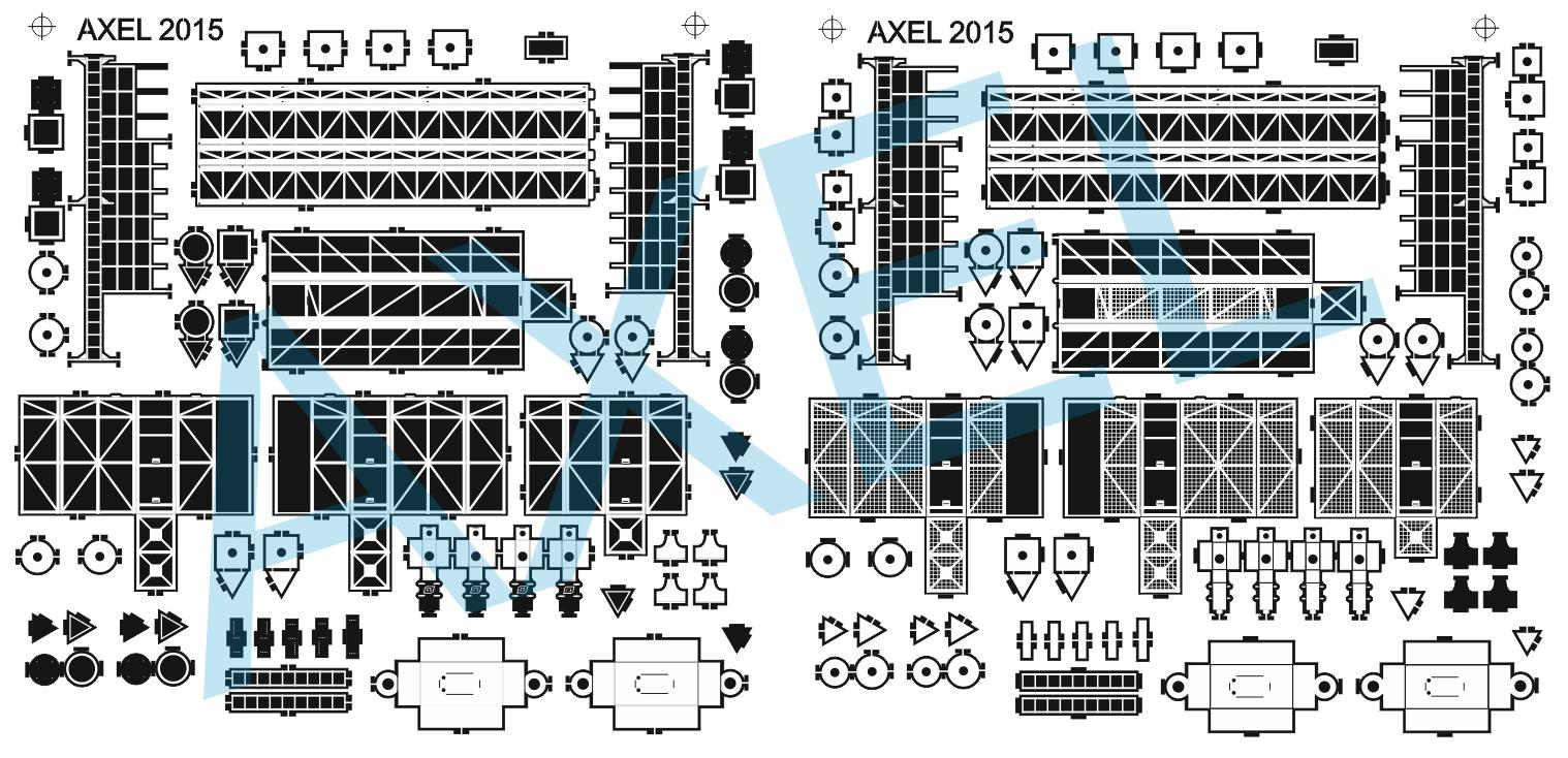

Sono andato ancora un pò avanti, anche se nella lastrina di prova, dovrò sezionare i pezzi, perchè non c'è abbastanza spazio.Ora mancano i cassoni e l'imperiale.Il resto verrà dopo.
Naturalmente ancora devo fare degli aggiustamenti e correggere alcune cose :)

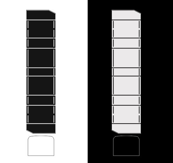

Nuovi disegni....

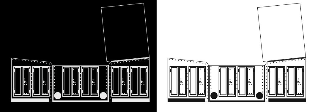

Avancorpi, naturalmente come mi ha detto il mio amico Luigi Voltan saranno diversificati.Intanto questa prima prova, mi serve per capire alcune cose che ho in mente...Quindi poca fedeltà.Poi cercherò di perfezionare il tutto e mi studierò degli incastri semplici :)

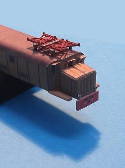

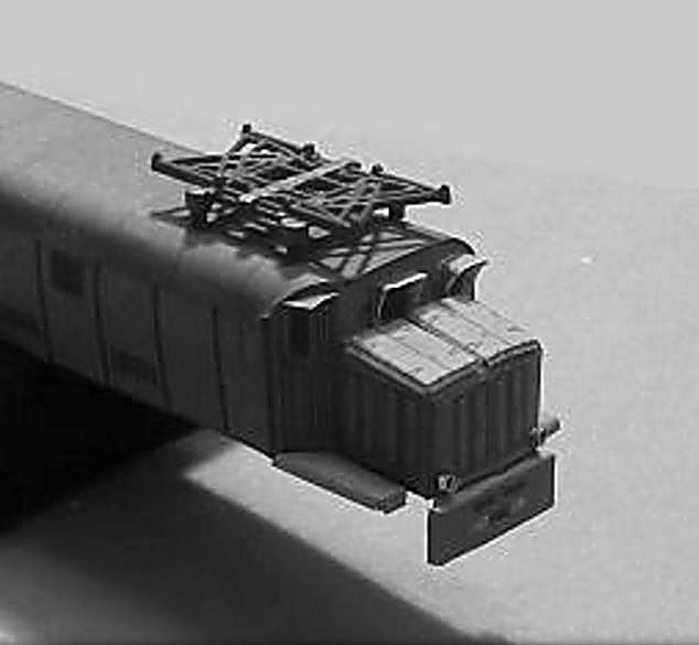

MessaggioInviato: giovedì 12 novembre 2015, 21:58
Ho capito Claudio, grazie :mrgreen:

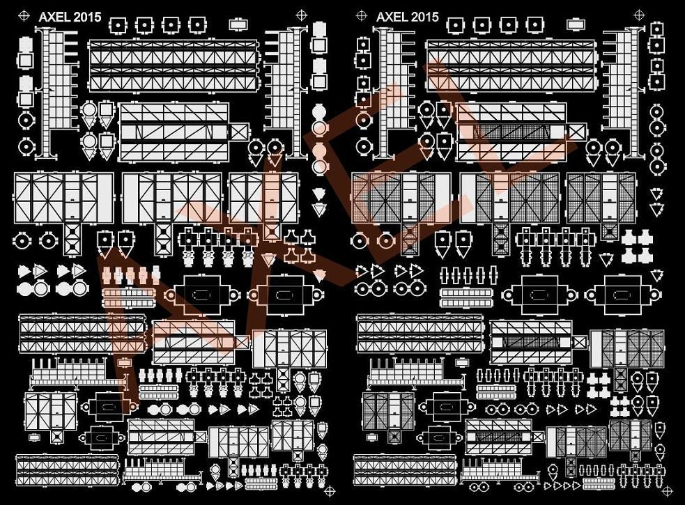

Altre prove per vedere l'effetto che fa :)
E....vicino alla prima prova della cassa Safer.
prove.JPG [ 91.34 KiB | Osservato 9867 volte ]
prove 2.JPG [ 185.27 KiB | Osservato 9867 volte ]

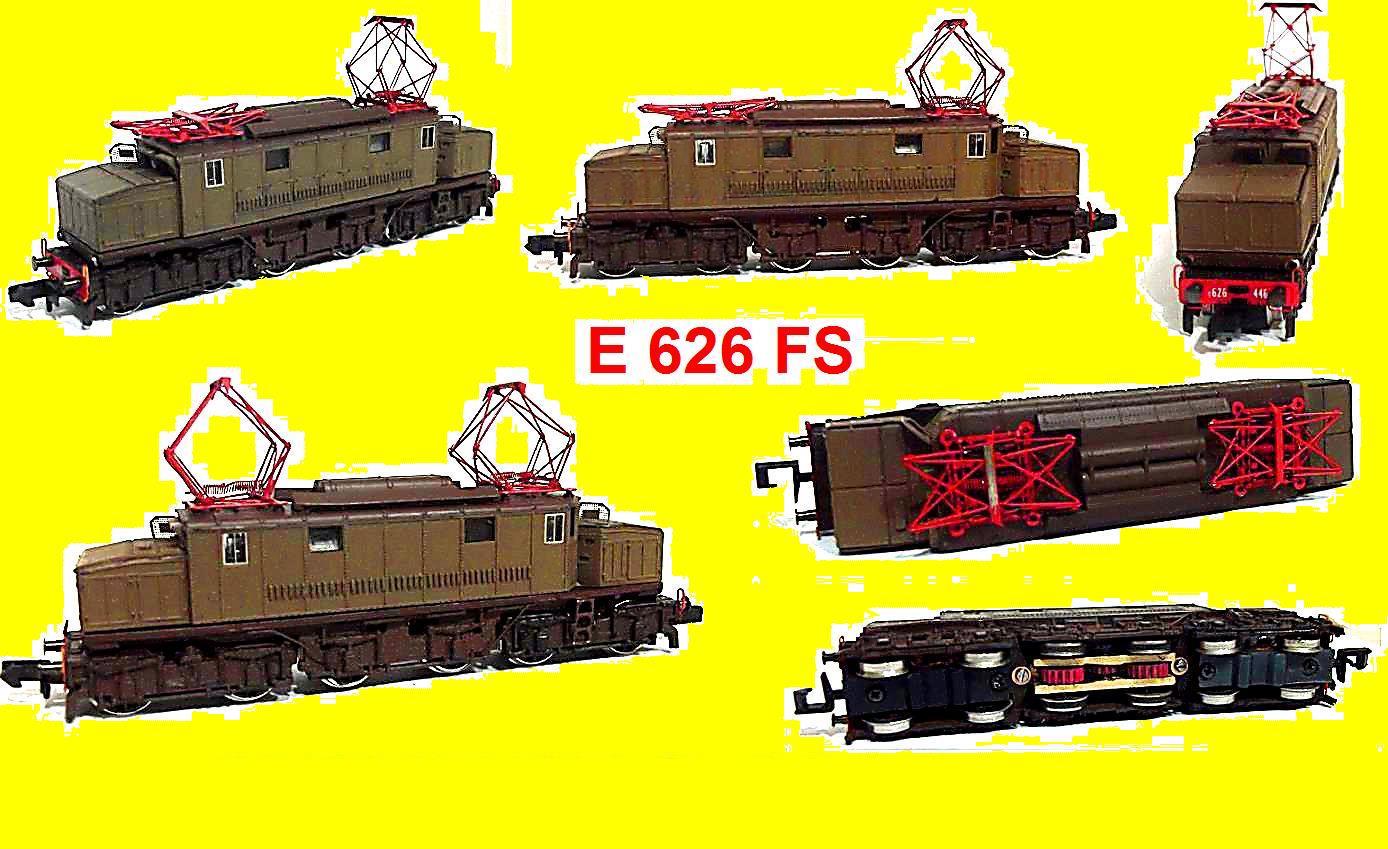

Ma la cassa è di un 626, giusto?
 Oggetto del messaggio: Re: COME FARE: E428 FS FOTOINCISO
MessaggioInviato: venerdì 13 novembre 2015, 7:11
Esatto, si tratta del 626 MondoTreni-Safer in SCALA N.
Per la motorizzazione pensavo di chiedere a loro.Siamo molto amici, fanno tutto in casa e a giudicare da questo filmato, dove il 626 traina ben 15 carrozze senza problemi, non sarebbe una cattiva idea :)
https://www.youtube.com/watch?v=jkshs_QoRqY#t=14

Ciao Axel,complimenti per l'iniziativa...scusa la mia curiosità ma che programma usi per disegnare? ho visto le prese dell'aria sulle fiancate molto dissimili tra loro....io uso per disegnare anche come lavoro Autocad...e ne disegno una,poi con il comando copia oppure serie me le copia tutte uguali...perchè non fai anche tu cosi?....la precisione nell'eseguire il disegno è fondamentale...spero non ti sia offeso ma la mia osservazione serva a far si che tu realizzi un bel modello....
E adesso me lo vieni a dire? E io che le disegnavo una per una :lol:
Ovvio che faccio pure io così :wink:
Sarà un effetto ottico, comunque tutto il disegno è ancora in fase di studio e misure e distanze, vanno acora aggiustate.E' solo una bozza.
In quanto a precisione, ne so qualcosa... :oops:

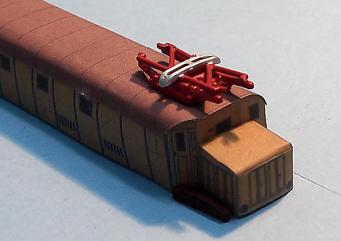

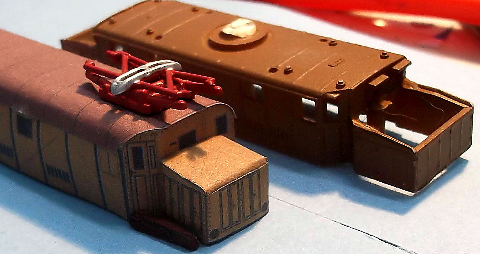

MessaggioInviato: martedì 17 novembre 2015, 13:01

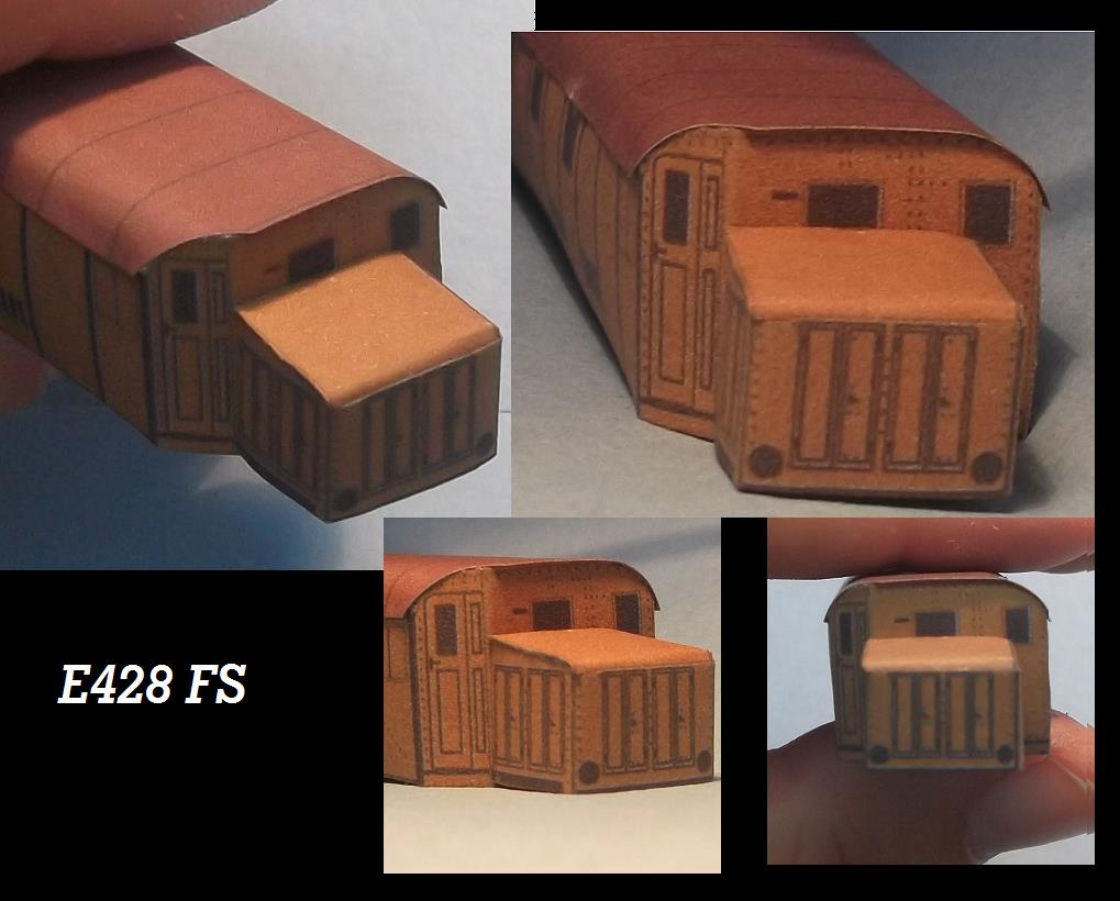

Ancora carta :)
SCALA N.

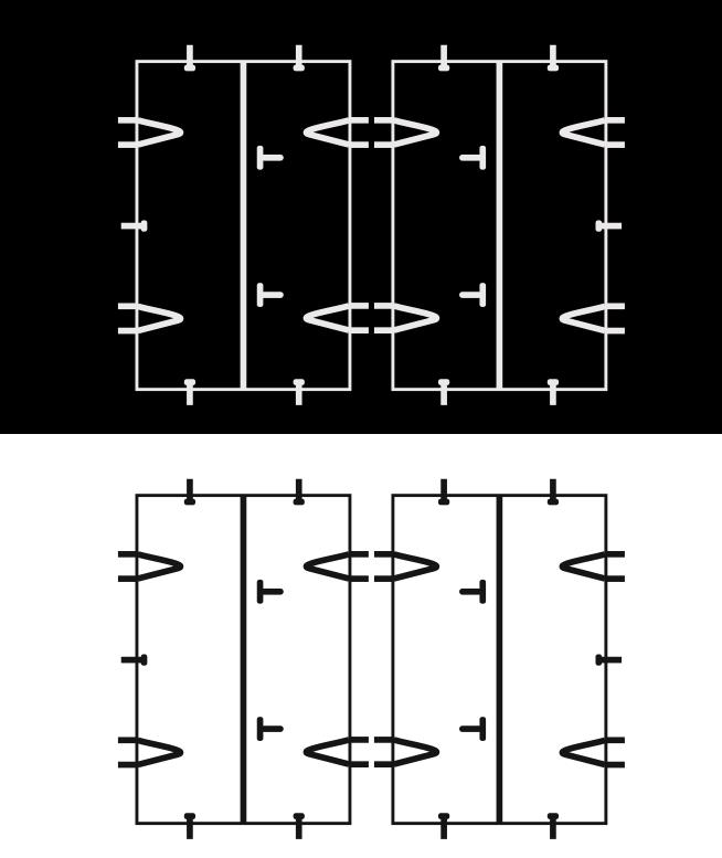

MessaggioInviato: mercoledì 18 novembre 2015, 13:12
Riproduzione parziale dell'imperiale (solo per prova di fotoincisione) chiaramente mancano ancora delle parti, ma non ho più spazio nella lastra di prova.
Con i programmi di grafica vettoriale è facile ottenere misure precise sulle parti da arrotondare anche senza adoperare complicate formule matematiche. ;)
