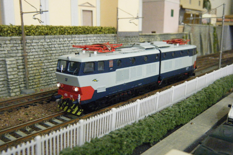

Dopo varie ricerche nelle quali molti di voi mi hanno aiutato nella discussione relativa alla locomotiva reale (viewtopic.php?f=16&t=84302) ho (quasi) concluso la realizzazione dell'E656 545 così come si presentava nel 2000, ossia con logo XMPR blu solo sulla cabina posteriore.
Eccola in uscita dal deposito:
E656_545_dep.jpg [ 138.63 KiB | Osservato 4186 volte ]
Il modello è derivato da un E656 193 della Lima Collection al quale ho eliminato il fregio FS sulla cabina posteriore. Il grigio perla è stato riverniciato con verince Puravest che ha un colore identico all'originale Lima, pertanto la riverniciatura è limitata alle parti soggette a lavorazione (e ad altre leggermente rovinate sul modello che avevo procurato per l'elaborazione) sfumando il colore sull'originale.

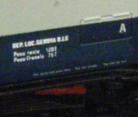

Le iscrizioni sono state rifatte con decals MdF, nello specifico ho applicato il baffo giallo taxi sulla cabina anteriore aprendo un foro nella decals di misura del fregio FS che, sul modello in questione, è stampato con la cassa. Il deposito è stato sostituito con quello di Genova Brignole e il peso frenato è stato abbassato a 75t come sul locomotore vero.
E656_545_iscrizioni.jpg [ 75.21 KiB | Osservato 4186 volte ]

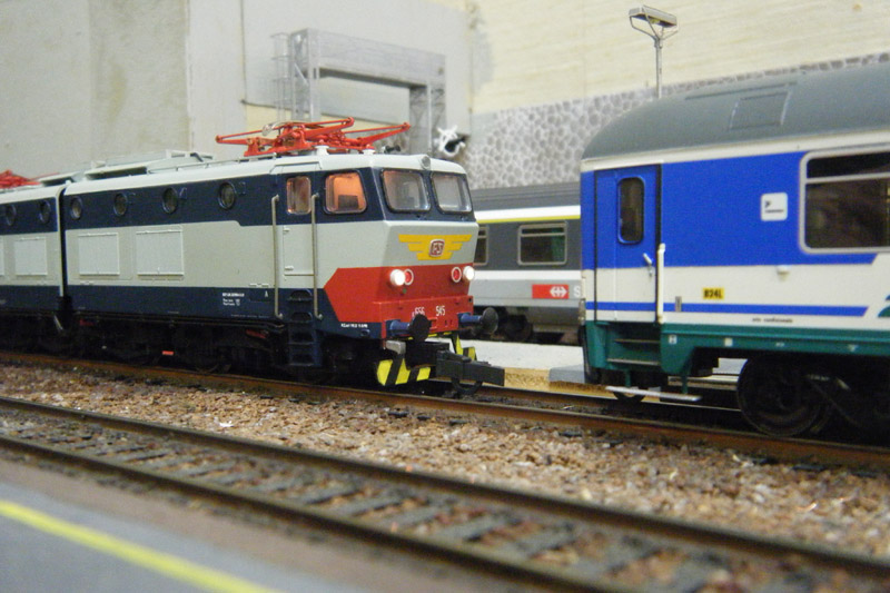

Ecco la macchina in attesa di attestarsi all'iR 2164 Genova PP - Milano C.le:
E656_545_01.jpg [ 179.82 KiB | Osservato 4186 volte ]

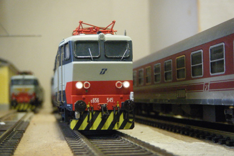

Ed ecco la cabina anteriore la quale non presenta particolarità:
E656_545_02.jpg [ 156.14 KiB | Osservato 4186 volte ]

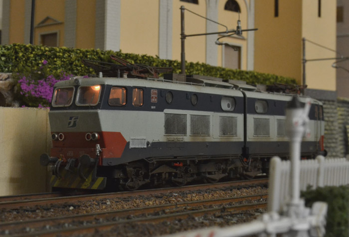

Una volta completato in ogni dettaglio, targhe comprese, il modello verrà sicuramente sporcato. Nel 2000 al vero il 656 545 non era sporchissimo, prevedo una sporcatura all'incirca come su questo 656 163:
