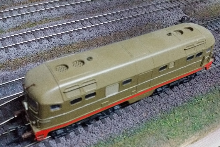

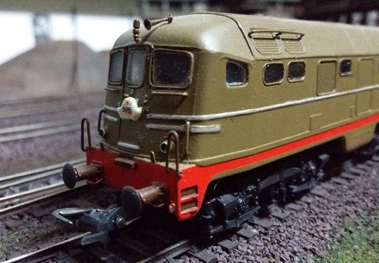

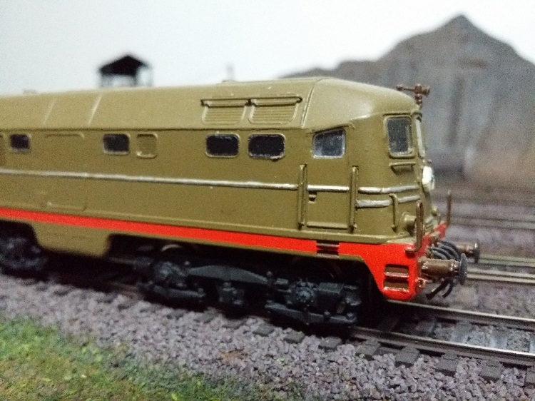

D342 4008
Questa locomotiva già la conoscerete, comunque la ricordo volentieri:
Totalmente ricostruita la meccanica in cardanica su quattro assi, inserito il gancio modellistico posteriore.
Cassa aggiuntivata con accessori di varia provenienza, griglie sull'impeirlale, fari ricostruiti con tubetto di ottone da 2mm; sono stati fatti vetri a filo e costruite interno cabine con macchinisti. Dotata poi di decoder con condensatore ups per la continuità che pilota il motore ed i led bianco caldi e rossi. I rossi posteriori sono comandati da funzione apposita separata.
Fasi di avanzamento dei lavori: viewtopic.php?f=15&t=64933&start=90
341 4008 1.jpg [ 163.69 KiB | Osservato 11010 volte ]
341 4008 2.jpg [ 179.2 KiB | Osservato 11010 volte ]
341 4008 3.jpg [ 176.49 KiB | Osservato 11010 volte ]
341 4008 4.jpg [ 198.73 KiB | Osservato 11010 volte ]
Poccato che la cassa è rimasta un poco alta rispetto ai carrelli, ma comunque mi posso ritenere soddisfatto del risultato.
Adesso mancano decal e targhe..

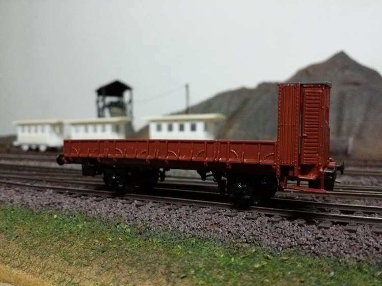

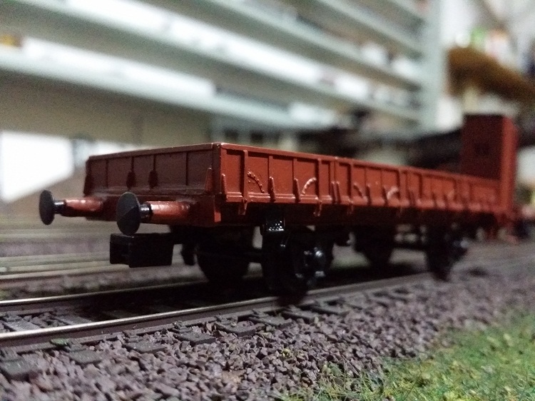

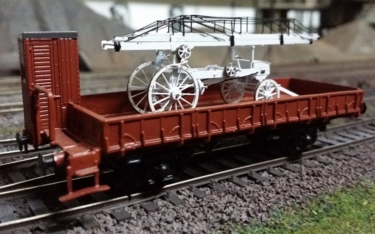

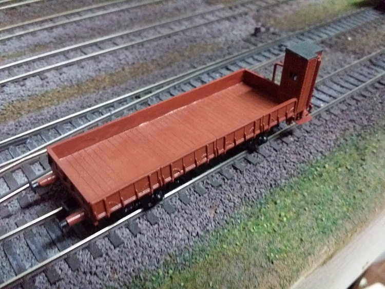

Ecco un carro P Lima, arrivato nelle mie officine con il centro del pianale fuso e le sponde rientrate per sicuramente un maldestro incollaggio del carico che poi è stato strappato via..
Il telaio originale è stato dotato dei timoni Ttm kit, delle leve sottocassa e sono state realizzate le barre che uniscono i freni con quattro spezzoni di spilli da sarta.
Le sponde sono state ritagliate dal vecchio pianale fuso e fissate su uno in avanzo del carro P di Ttm. Anche garritta, decal (ancora da mettere) e qualche accessorio sono quelli in avanzo del kit sopracitato.
P1.jpg [ 164.07 KiB | Osservato 11002 volte ]
P2.jpg [ 133.88 KiB | Osservato 11002 volte ]
P3.jpg [ 165.73 KiB | Osservato 11002 volte ]
P4.jpg [ 197.69 KiB | Osservato 11002 volte ]
Gli aggiuntivi di chiusura delle sponde in fotoincisione, fanno parte di una lastrina dell'amico Capolinea.

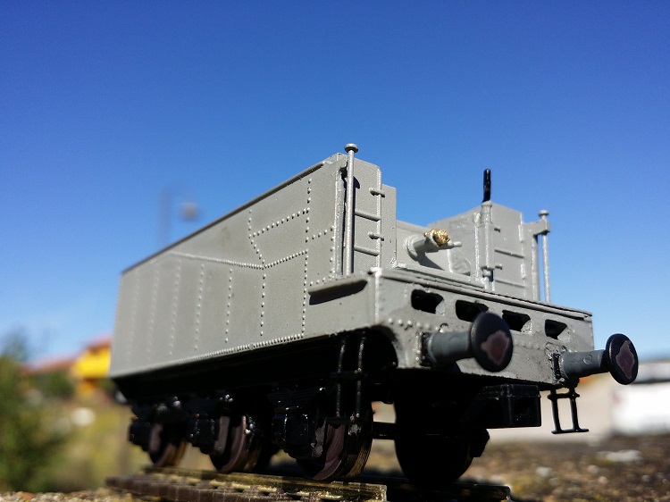

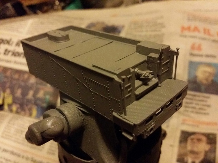

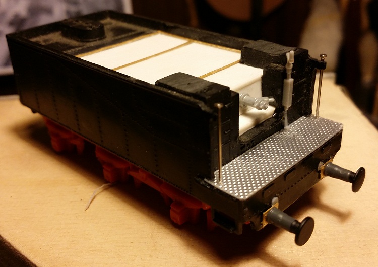

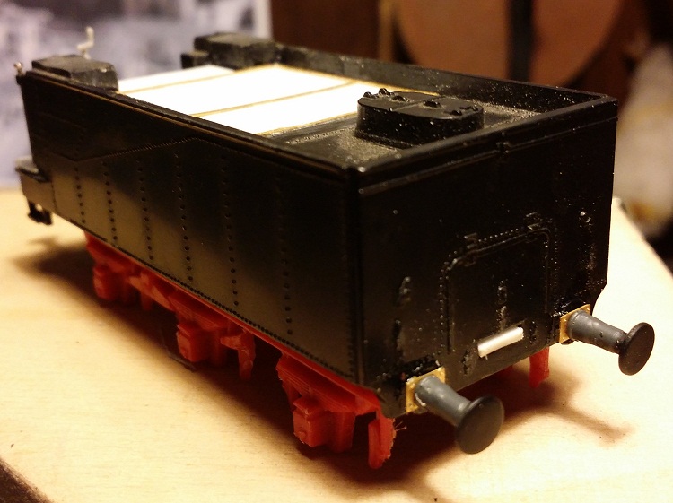

Questo è nato oggi, nell'oretta libera dopo pranzo ed i lavori sono in corso:
Un carro cisterna ricavato dal solito tender Lima tre assi.
Tender 1.jpg [ 121.88 KiB | Osservato 10999 volte ]
Tender 2.jpg [ 121.88 KiB | Osservato 10999 volte ]
Telaio Tender.jpg [ 94.37 KiB | Osservato 10999 volte ]
continua..

Complimenti Massimo per il tender, sta venendo bene.
Se riesci prova ad aprire le 4 asole presenti sulla testata anteriore (lima le ha fatte in rilievo), aumenteresti il realismo.

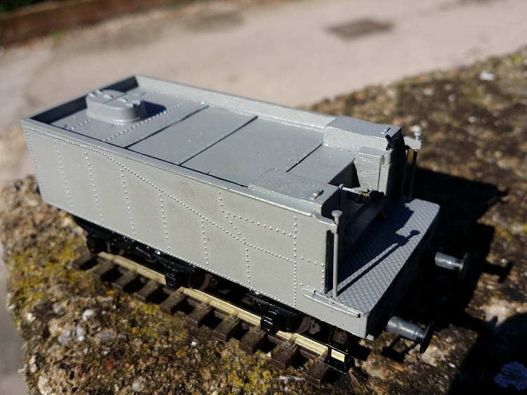

MessaggioInviato: venerdì 9 ottobre 2015, 22:32
Messaggi: 1026
Tender in grigio alluminio.jpg [ 130.61 KiB | Osservato 10637 volte ]

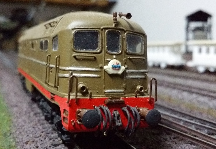

Ho solo un dubbio sulla 342: mancano le fasce castano sul telaio e intorno ai finestrini: ti mancava il colore?
Nel caso credo che anche il Terra di Siena bruciato, con un po' di nero, possa sostituire la tinta modellistica se irreperibile.
Intanto grazie per le idee!

Ti ringrazio
Devo terminarlo con il castano, ma aspettavo di reperire decal e targhe così quando smonto la cassa dal telaio lo completo.
I vetri li maschero con il liquido apposito una volta sola che possa dare oltre che il castano le varie mani di trasparente

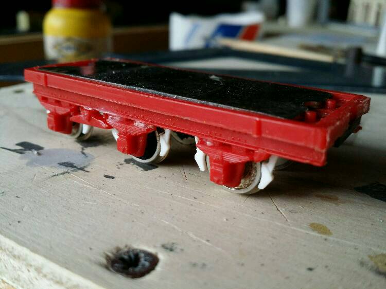

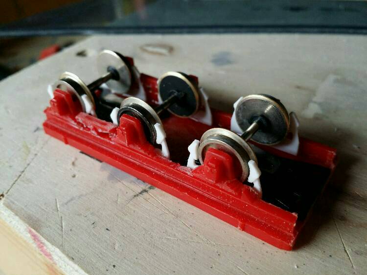

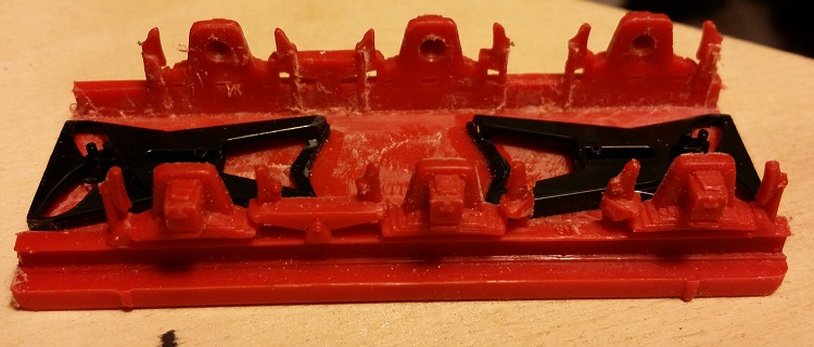

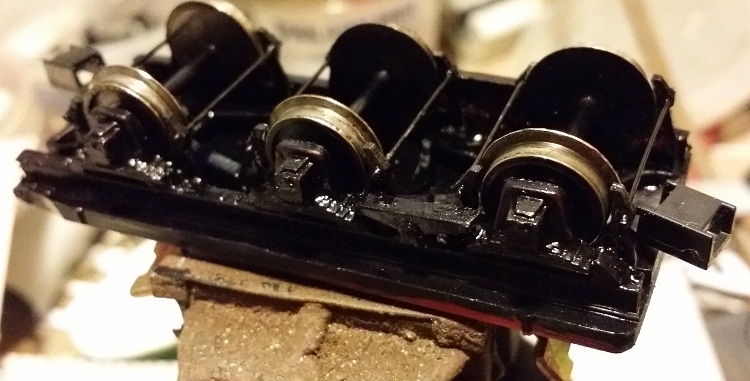

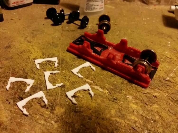

I ceppi freno della Lima a filo con le boccole sono bruttini, dunque si tagliano via e si ricostruiscono dove devono stare:
svuotaturaprimolivelloceppifrenitender.jpg [ 35.99 KiB | Osservato 10529 volte ]
cappifrenitender.jpg [ 66.3 KiB | Osservato 10529 volte ]
sottocassatender.jpg [ 47.05 KiB | Osservato 10529 volte ]
telaiotender.jpg [ 45.75 KiB | Osservato 10529 volte ]
Le ruote Lima sono state tornite per abbassare i bordini
 Oggetto del messaggio: Re: Elaboriamo vecchi Lima...

Mi sono ricordato di avere nella scatola degli aggiuntivi una coppia di scalette in ottone di Co.Ri.:
Scalette cori.jpg [ 104.34 KiB | Osservato 10483 volte ]
Ed ecco il telaio appena verniciato dopo aver ricevuto gli aultimi particolari:
Sottocassa verniciato.jpg [ 107.4 KiB | Osservato 10483 volte ]

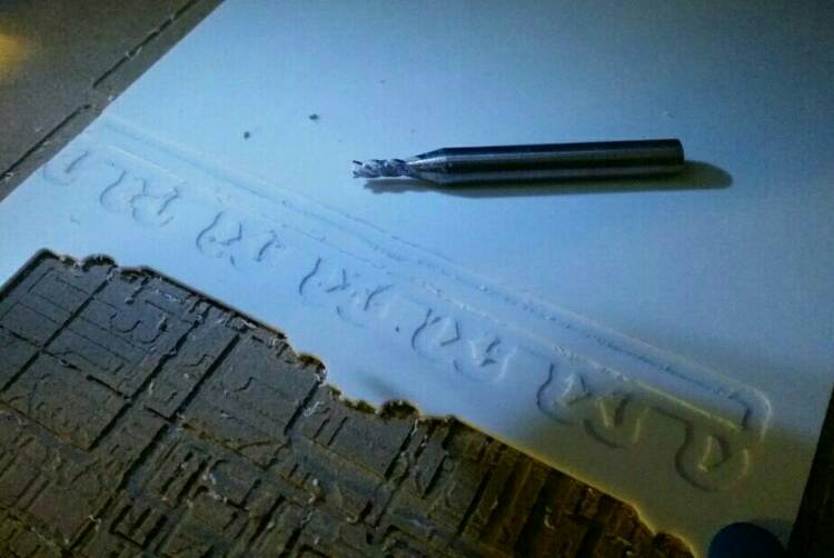

come hai fatto i ceppi freni così bene ?
MessaggioInviato: domenica 11 ottobre 2015, 8:50
Messaggi: 1026
Ciao, sono fresati e profilati su due livelli con la mia cnc autocostruita.
Faccio presente che per il disegno, in situazioni semplici come questa, non utilizzo il cad, ma lo faccio semplicemente con Paint.
In questo caso: plasticard da 1mm, svuotato con utensile da 3mm per 1 decimo e mezzo circa a 6000 giri (potete vedere la foto dopo questa lavorazione) e poi profilato con utensile da 1mm a 12.000 giri (in due passate da 5 decimi altrimenti la plstica si impasta con la fresa) che ne ritaglia la forma.
Ho utilizzato per questa lavorazione un avanzamento assi di 400 mm per minuto, altrimenti a velocità superiori l'utensile da 1mm rischia di troncarsi.

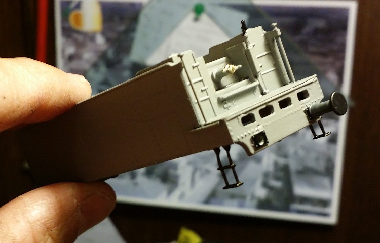

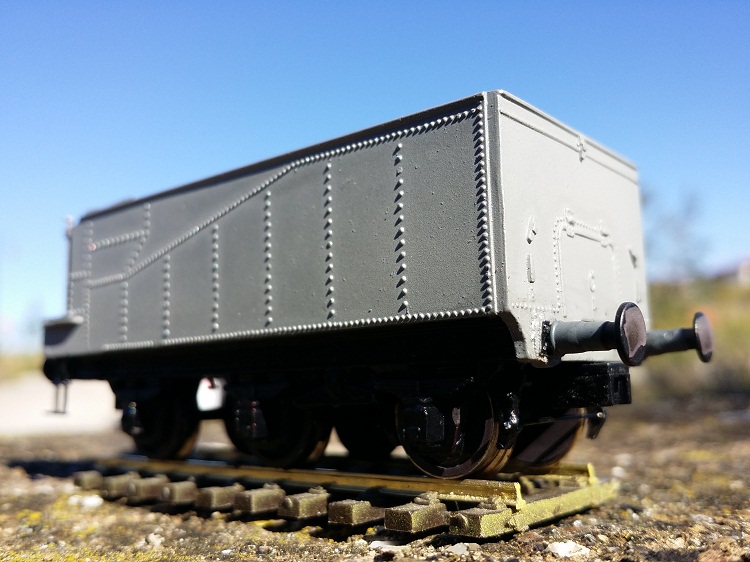

Già che stamattina splendeva un bellissimo sole:
Sole 1.jpg [ 113.38 KiB | Osservato 10348 volte ]
Sole 2.jpg [ 139.63 KiB | Osservato 10348 volte ]
Sole 3.jpg [ 154.61 KiB | Osservato 10348 volte ]
A questo punto passiamo ad altro perchè le decal saranno fatte sicuramente verso l'anno nuovo...
