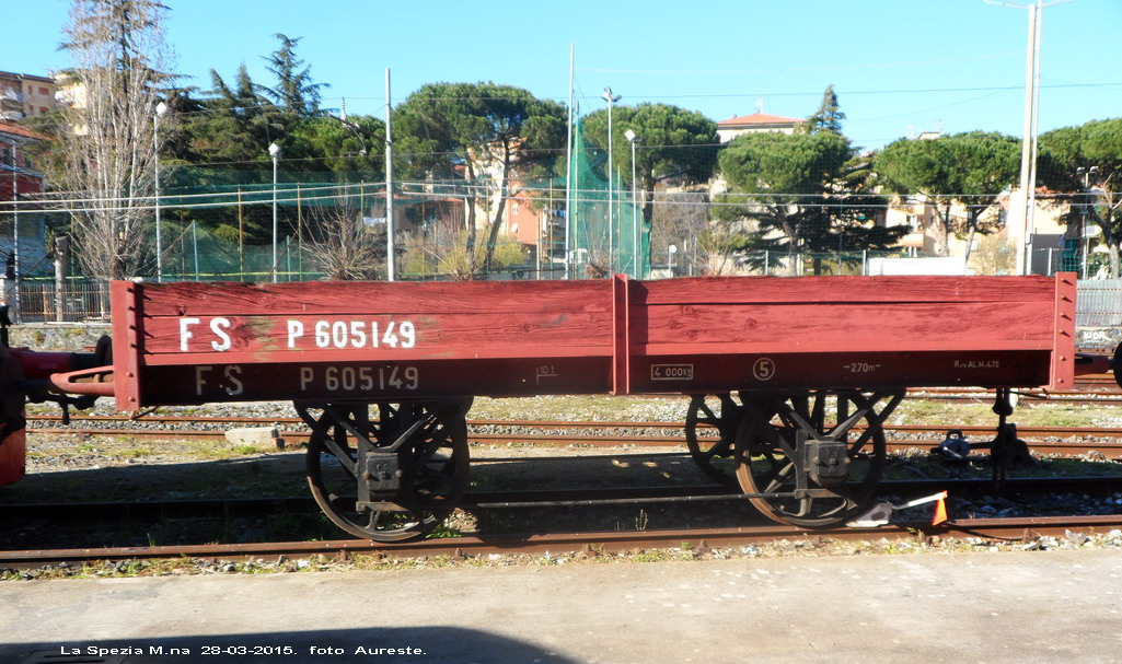

Buonasera navigando in rete mi sono imbattuto in questa foto. Sul libro carri P di Leone è catalogato come Serie P ex rete private Vn 806906 del 1925 a passo 3000mm. Purtroppo sul libro non c'è nessun figurino con passo 3000mm.
Qualcuno sa quanto è la lunghezza della cassa e qualche altr amisura principale?
Vorrei provare a riprodurlo, l'idea mi era venuta avendo due assali a raggiera come quelli del carro
F
SAM_4853.jpg [ 243.38 KiB | Osservato 6384 volte ]

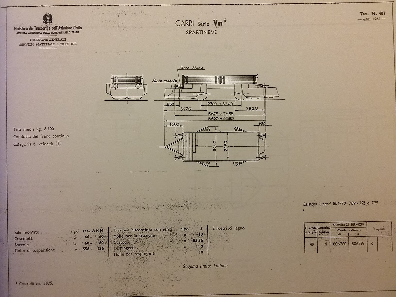

Ciao ,
se il carro P 605 149 deriva dallo spazzaneve Vn 806 906 ( costruito su ex carro proveniente dalle Reti ) ti inserisco questo disegno che proviene dalla tavola 407 dell' Album dei carri di servizio ediz. 1964 .
La numerazione riportata non è la stessa ma nella ediz. 1960 sono riportate alla stessa tavola anche le numerazioni
da Vn 806 570 a 806 579 e
da Vn 806 900 a 806939 che comprende quella del carro in oggetto .
20160320_191634.jpg [ 159.52 KiB | Osservato 6353 volte ]
Il passo del carro è 2700 mm misura riportata sulla destra del longherone del telaio , nella foto , nella tavola sono compresi carri con provenienze diverse , con passi e lunghezze diverse , " normalmente " a passo corto corrisponde lunghezza corta ....
spero di esserti stato utile

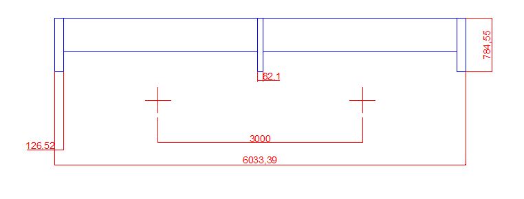

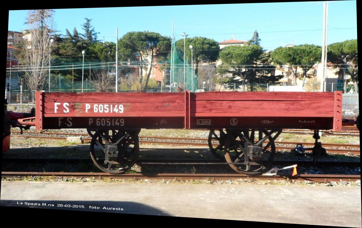

Ho preso la foto allegata e ho eliminato la prospettiva; successivamente ho calcolato le dimensioni al reale rispetto al passo 3000 mm
ottenendo i risultati in figura. Buon lavoro, Antonello
carroP605_rect.jpg [ 155.04 KiB | Osservato 6245 volte ]
carroP605_rect_misure.jpg [ 15.67 KiB | Osservato 6246 volte ]

Grazie Antonello. Avevo pensato anch'io di estrapolare le misure dalla foto partendo da una nota ma non sono in grado dieliminare laprospettiva, quale programma hai usato?

E' un carro che mi pare appartenente al Museo Nazionale dei Trasporti di La Spezia (devo confrontare con le foto che ho fatto ieri, non le ho ancora scaricate). Là ce ne sono 2 e risalgono alle reti pre-FS (uno ha anche almeno una boccola con marcatura RA!) e risalgono attorno al 1887 quello più antico e ad anno imprecisato un po' dopo il secondo.

@francivitto
Ho utilizzato Perspective Rectifier, un sw abbastanza semplice da usare.
Per la misurazione un CAD qualsiasi che permetta l'overlay

Scusate, ma sul longherone, oltre alla tara, categoria velocità e alla portata c'è anche il passo = 2,7 m!
Saluti e Buona Pasqua
Carrista

È sicuramente un restauro non esatto. O è sbagliato il numero o l' indicazione del passo. In ogni caso un buon spunto modellistica.
