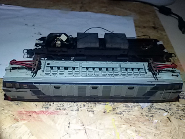

Ecco qua le foto della locomotiva aperta
20160331_161353.jpg [ 136.17 KiB | Osservato 4474 volte ]

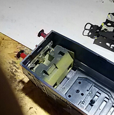

Commento file: Questo è il blocco che vi dicevo
20160331_161402-1.jpg [ 122.22 KiB | Osservato 4474 volte ]

Ciao, le cabine ed i gruppi diffusori sono semplicemente fissati ad incastro.
Mi pare che allargando leggermente le fiancate si possano sfilare le riproduzioni degli interni cabine e successivamente si possono estrarre i diffusori.

Son riuscito ad avere un attimo di tempo, son riuscito a smontare le cabine e a togliete i diffusori di luce. Ora posso proseguire con l'elaborazione. Vi ringrazio molto, sempre cordiali e disponibili come sempre :)

Un piccolo consiglio.
Se incolli i led smd direttamente sul diffusore luci, che è unico per tutti e quattro i fari frontali, otterresti che tutti e quattro i fari si accendono o tutti rossi o tutti bianchi. Quindi ti suggerisco di separare dal diffusore le estremità relative ai fari rossi, poco dopo la sporgenza triangolare. Poi i pezzetti li puoi incollare alla cabine dopodiché gli puoi incollare i led rossi.
Facendo così ottieni la separazione delle luci rosse da quelle bianche.
Spero di essermi spiegato....
