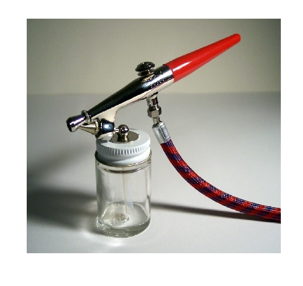

In questo fine settimana ho finalmente concluso l'assemblaggio del carro. Sono riuscito a completarlo assemblando i particolari con la colla, non avendo la capacità di saldare al carro i particolari più piccoli. Questo perché vi sono particolari che sono talmente piccoli da essere più piccoli della punta del saldatore, nonostante quest'ultima sia in effetti molto appuntita.
Comunque, finito un lavoro ne comincia un altro... l'ultimo: la verniciatura. Premetto che ho sempre e solo assemblato rotabili in plastica, utilizzando per la verniciatura pennello e colori Puravest. Mi hanno detto che, in questi casi per un risultato ottimale, ci sarebbe bisogno dell'aerografo (che possiedo), ma che non riesco a mettere in funzione poiché non so che tipo di compressore acquistare e quale sia quello compatibile.
Infine ci sarebbe bisogno anche del Primer per metalli altrimenti il colore "scivola" sul metallo e non si aggrappa bene al modello. Ora, vi chiedo è corretto utilizzare un aerografo? Se si, quale sarebbe il miglior compressore da utilizzare? Vi posto la foto del tipo di aerografo che possiedo.

l'ideale sarebbe sabbiare il modello ......cosi' la superficie oltre ad essere pulita,ha una leggera ruvidita' che permette al colore di aggrapparsi meglio......sabbiando con ossido di alluminio---
ah.... questa non la sapevo... la domanda allora sorge spontanea, come si fa? :D

la sabbiatura dei metalli si esegue con delle pistole che sparano sabbia ad alta pressione....nel modellismo rende i modelli in ottone puliti e leggermente ruvidi....insistendo è possibile togliere gli eccessi di stagno.....purtroppo le cabine di sabbiatura sono costose.....

Io l'ho assemblato con una stazione saldante molto economica, ma con un buon flussante, ovvero acido muriatico "smorzato" con dei pezzetti di zinco.
A lavoro ultimato, a dirla tutta, previo lavaggio con diluente nitro, l'ho verniciato direttamente con gli acrilici Tamiya serie XF ad aerografo, senza nessun primer, e sembra reggere ancora bene, nonostante li maneggi spesso.
Come compressore ho usato quello che ho nel box, ovvero un 25 litri da officina/garage.
