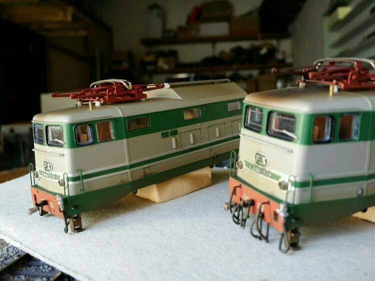

Elettronica finita e mano alla patinatura!
img20160427_135956.jpg [ 60.04 KiB | Osservato 3534 volte ]
img20160427_140048.jpg [ 45.82 KiB | Osservato 3534 volte ]
img20160427_140155.jpg [ 66.68 KiB | Osservato 3534 volte ]
img20160427_140121.jpg [ 46.05 KiB | Osservato 3534 volte ]
