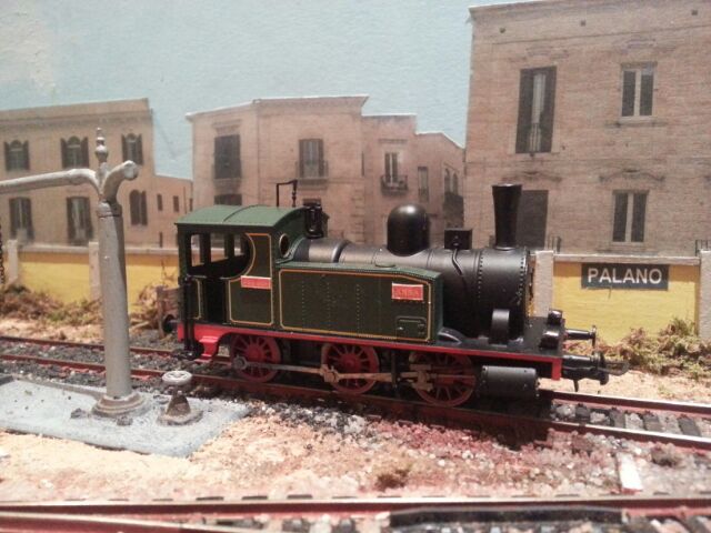

Io ho riciclato anche i carri (privati FTL) ma la macchina l'ho lasciata verde, sono indeciso se riverniciarla

L'ho vista, non ci sarebbe nemmeno bisogno di elaborarla, basterebbero due targhe di fantasia e una sporcatura.
Il doppione mi sembra però superfluo, pertanto devo decidere cosa fare di quella verde

Ponza e riponza, alla fine ho preferito lasciarla com'era per variare, anche perché quelle cornicette gialle era un vero peccato toglierle.
Mi sono limitato a montare quattro fanali elettrici e le targhe con matricola e nome.
Per la pompa del freno... non ho il pezzo è devo capire com'è fatta per fabbricarmela, domani riguardo l'articolo.
