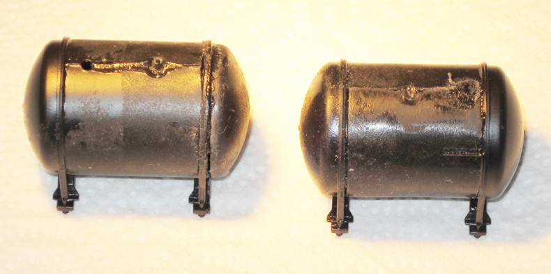

Ecco i due serbatoi, fotografati cinofallicamente subito dopo averli assemblati.
Commento file: I due serbatoi appena assemblati
MclCisterne.JPG [ 206.31 KiB | Osservato 10728 volte ]
Il telaio l'ho appena messo assieme, non posso toccarlo per ancora un po' di tempo.
C'è stato uno svantaggio a usare parti di TTMKit: la cisterna è in due gusci divisi su un piano verticale, per cui (a me almeno) mi è stato impossibile collocare una zavorra dentro di esse, me le apriva o deformava prima che si incollassero.

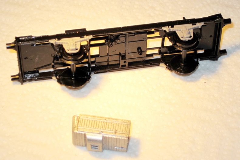

Ecco il telaio ancora non del tutto assemblato.
Commento file: Il telaio del Mcl in lavorazione. In basso la garitta
MclTelaioGaritta.jpg [ 188.54 KiB | Osservato 10578 volte ]
Da come sembra, i boccaporti superiori del Mcl (v. foto del vero) sembra fossero protetti da delle coperture. Siccome non si riesce a capire se fossero a sezione (o pianta, a vederli da sopra) circolare o oblunga, le realizzerò a sezione circolare.
Cosa fossero quei tiranti fra le due cisterne non riesco a capire, sembrano non due semplici tiranti di unione ma un comando per aprire uno dei coperchi dei boccaporti.
