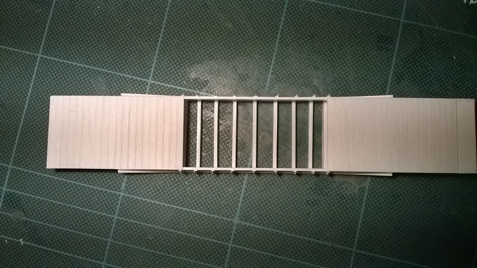

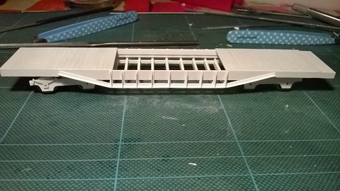

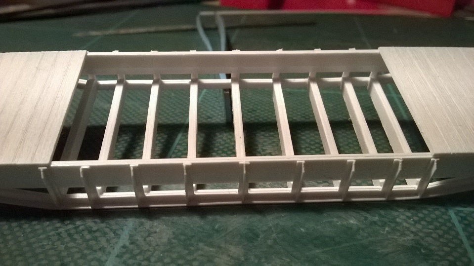

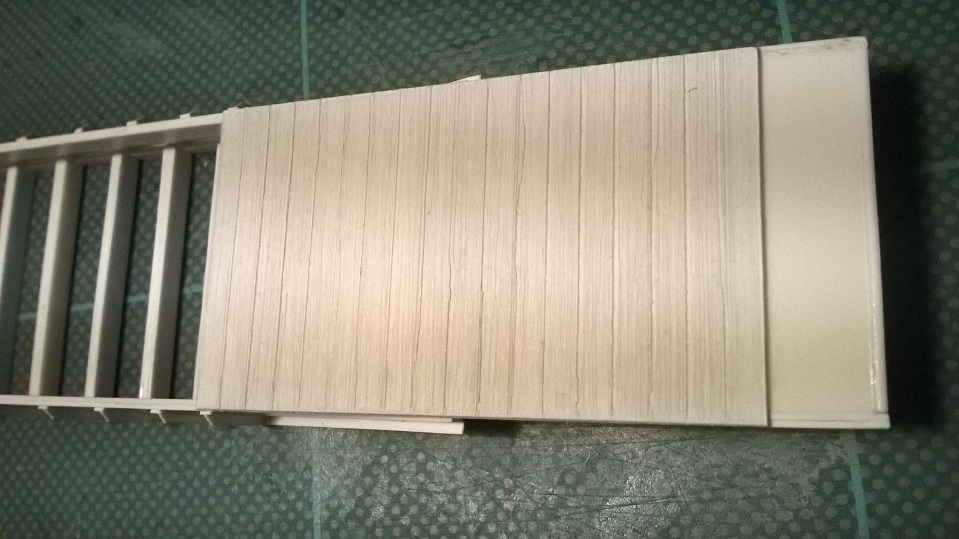

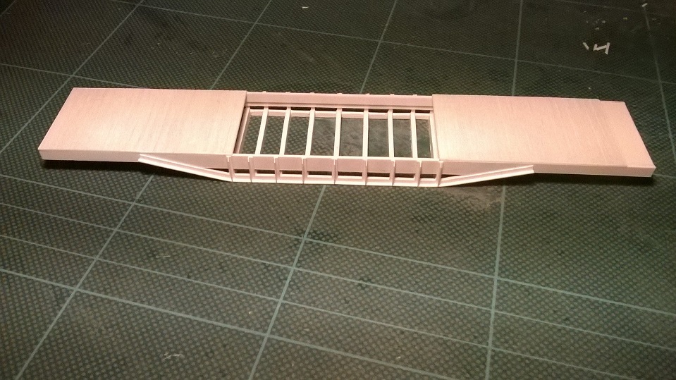

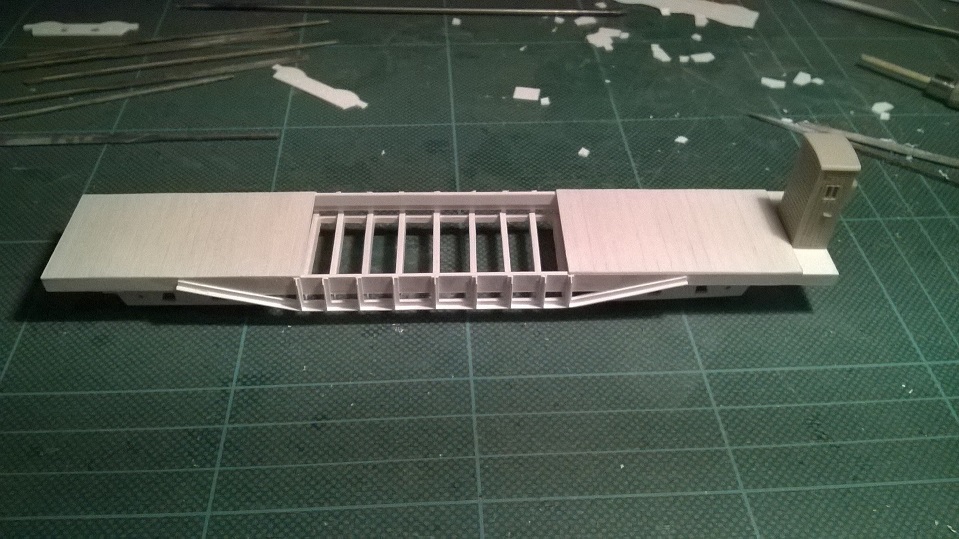

sono a presentare la costruzione di questo mezzo particolare e penso sconosciuto ai più.....il carro è indubiamente di origine straniera, dal 7 iniziale, e dalla forma della garitta direi di origine tedesca. La sua caratteristica è la culla centrale a piano ribassato, come una sorta di Poz con la parte centrale aperta.....
mancano i carrelli corretti che farò domani e la garitta, una a tetto tondo modello tedesco.
Il modello è realizzato completmente in plasticard da 0,25, 0,25 e 0,7.
I profilati laterali a L e T sono costruiti con la tecnica che ho gia illstrato più volte che permette di realizzarli velocmente, economicamente e sopratutto nelle misure corrette.
a voi commenti e critiche.
mandi, max
WP_20150110_007.jpg [ 229.71 KiB | Osservato 9745 volte ]
WP_20150110_005.jpg [ 88.66 KiB | Osservato 9745 volte ]
WP_20150110_004.jpg [ 216.34 KiB | Osservato 9745 volte ]
WP_20150110_003.jpg [ 214.73 KiB | Osservato 9745 volte ]
WP_20150110_002.jpg [ 244.23 KiB | Osservato 9745 volte ]
WP_20150110_001.jpg [ 244.2 KiB | Osservato 9745 volte ]

Non c'è che dire, un bel carro particolare anche questo.
Domanda: i carrelli erano stati sostituiti con quelli italiani (R-Rf?) o sono rimasti i suoi tedeschi di origine?
Grazie e buon lavoro.
Alex

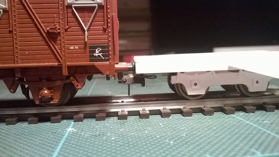

gli R- Rf sono solo per far le foto, come ho scritto sopra devo farli domani, dalla forma dovrebbero essere tedeschi con bolloca e molle italiani......il bello è che ha anche ricevuto anche la marcatura unificata!

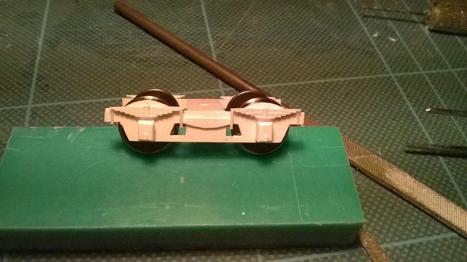

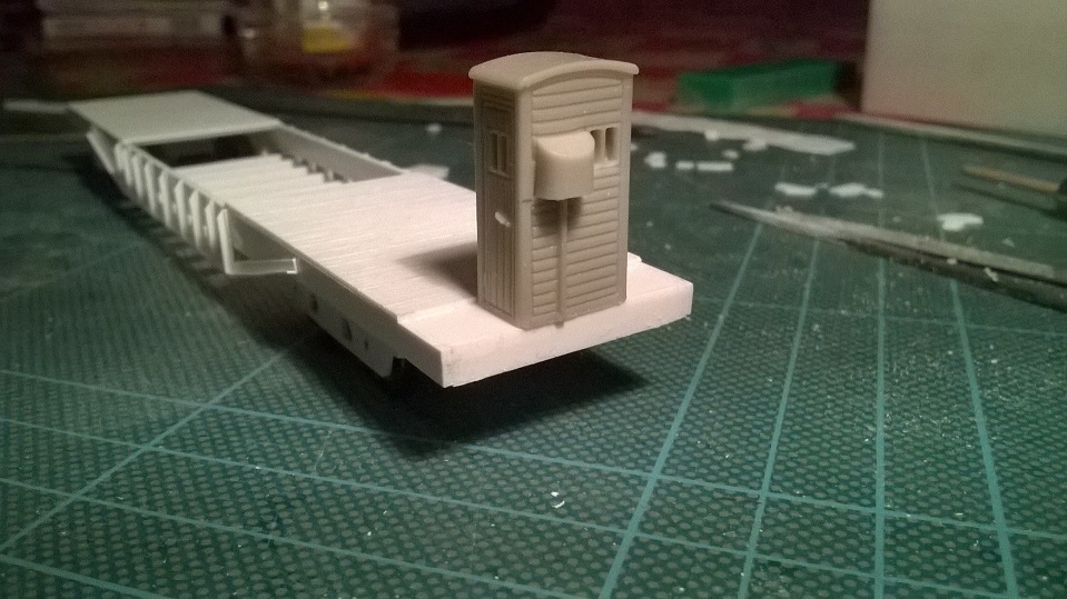

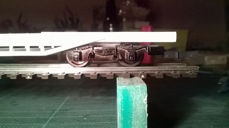

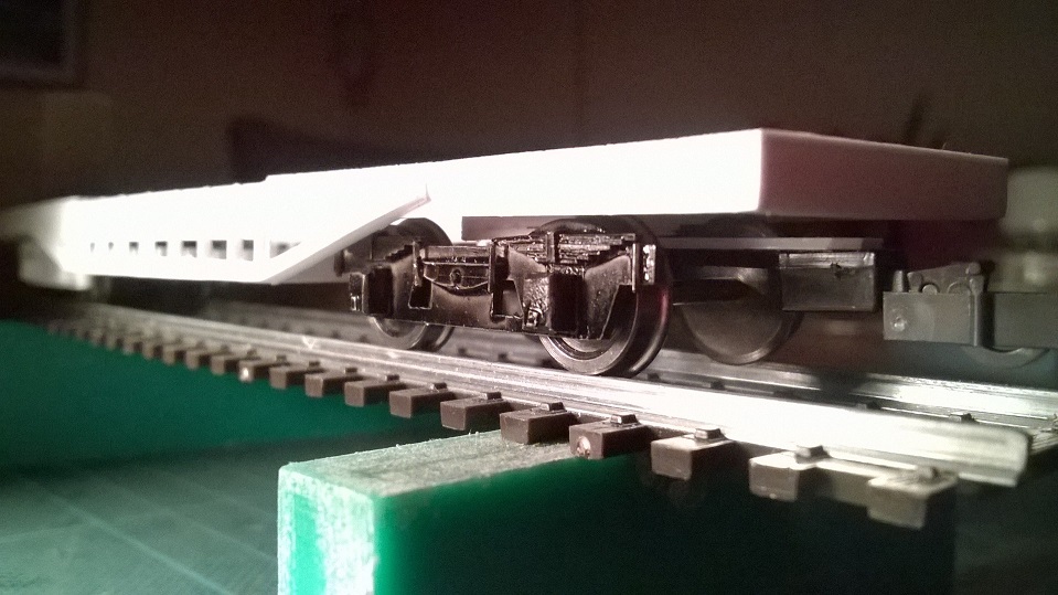

i lavori proseguono con i carrelli e con i loro particolari, a maggior ragione vista l loro forma e la disposizione delle molle penso che sino tedeschi.....le boccole italiane però.
La garitta è Mussinato, a voi comemnti e critiche.
mandi, max
WP_20150112_006.jpg [ 201.13 KiB | Osservato 9624 volte ]
WP_20150112_005.jpg [ 198.48 KiB | Osservato 9624 volte ]
WP_20150111_006.jpg [ 216.49 KiB | Osservato 9624 volte ]
WP_20150111_005.jpg [ 222.05 KiB | Osservato 9624 volte ]

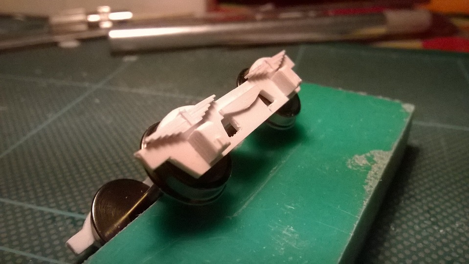

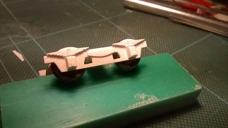

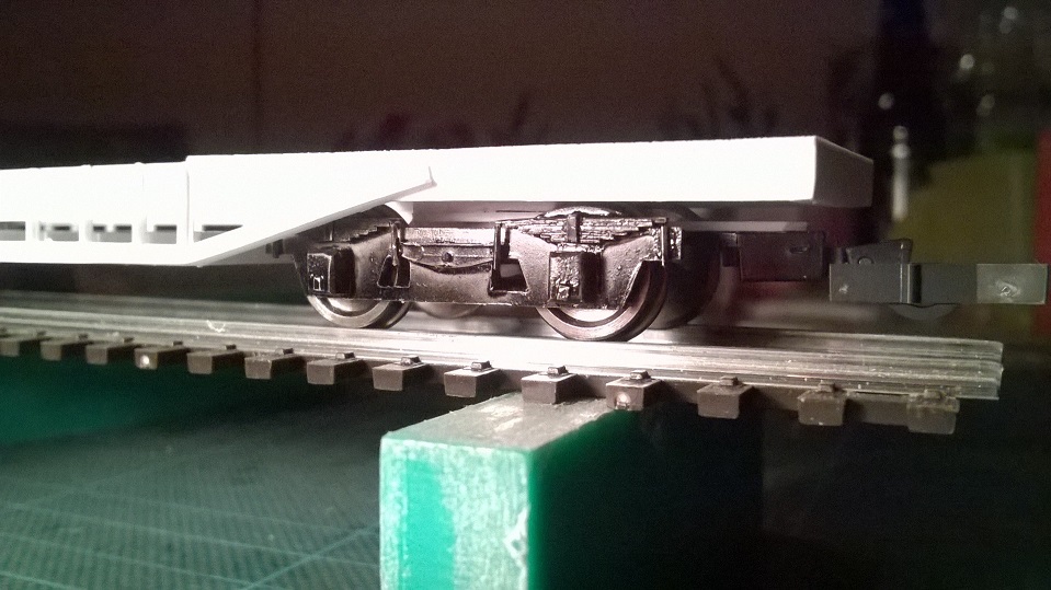

Oggi ho finito entrambe i carrelli e dato una mano slavata di colore a pennello, purtroppo non avevo un nero satinato ma solo un lucido....quindi prendete cosi come sono le foto.
Devo ammettere che mi soddisfano tantissimo questi carrelli, mi son usciti bene per essere i primi interamente realizzati in plasticard.
Breve spiegazione di come son realizzati, chissa che a quanlcuno venga veglia di provare a fare qualche altro tipo di carrelli per i propri carri?
Le fiancate son costituite da due fogli di plasticard 0,5 incollati a sandwitch, opportunamente lavorati con eventuali aperture (come in questo caso) e i fori da 1 mm per le punte coniche degli assi. Ad unire le due facciate del carrello vi è un parallelelpipedo ottenuto incolando pezzi di scarto delle dimensioni di 7,7x21x4 con un foro, nel mio caso da 2,2 mm per far passare lo stuzzicadente, ma è predisposto per una vite da 3 mm.
Le balestre sono realizzate con striscioline di plasticard 0,25x0,7 di dimensioni a scalare da 14 a 4 con passo di 2. La boccola è un semplicissimo blocchetto 3,5x3 di plasticard da 2mm (anchesso scarto di lavorazione) opportunamente arrotondato sugli angoli; l apresa per l'olio, be proprio uno scarto da 0,25!
a voi le foto per commenti e critiche.
mandi, max
WP_20150113_003.jpg [ 203.42 KiB | Osservato 9524 volte ]
WP_20150113_002.jpg [ 205.03 KiB | Osservato 9524 volte ]
WP_20150113_001.jpg [ 202.23 KiB | Osservato 9524 volte ]
WP_20150112_007.jpg [ 213.81 KiB | Osservato 9524 volte ]
