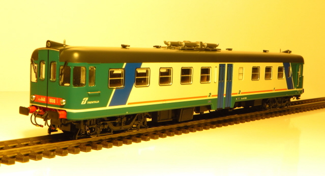

MessaggioInviato: mercoledì 22 giugno 2016, 13:56
Messaggi: 344
E' abbastanza semplice l'adattamento dei carrelli di una 663 Lima alla 668-1700 Vitrains non motorizzata.
Con un pò di lavoro sulle marcature, si ottiene una 668-1800 molto vicina al prototipo( c'è una foto su Photorail),
però è solo una "rimorchiata". Sperando che Vitrains faccia una singola motorizzata in XMPR......
G.
