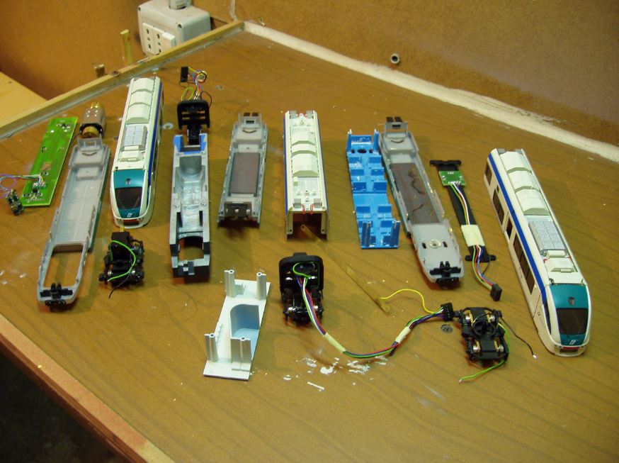

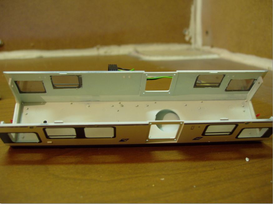

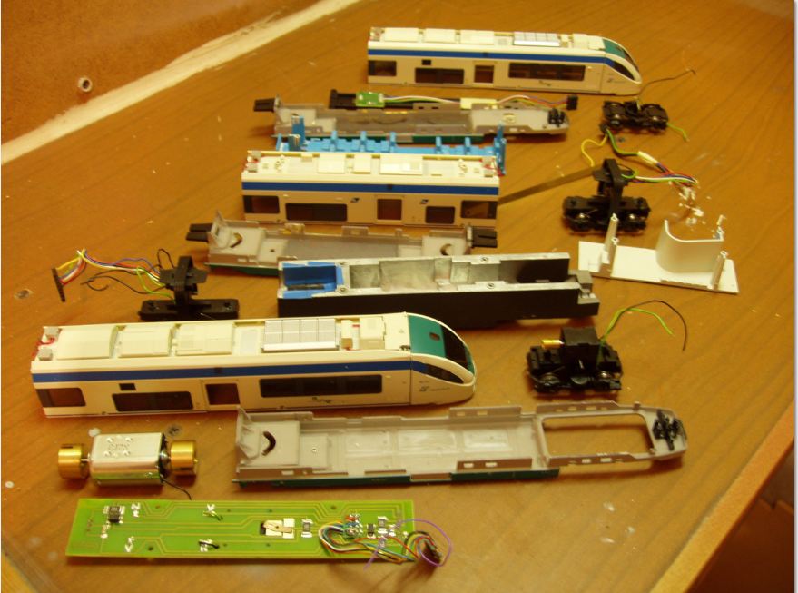

Per prima cosa ho smontato in ogni sua parte il convoglio, successivamente ho provveduto a mascherare ad uno ad uno i finestrini da lato interno e mascherare l'esterno delle motrici e dell'elemento centrale in previsione della verniciatura dell'interno delle carrozze. Ho eseguito la verniciatura interna delle carrozze con colore acrilico bianco XMPR puravest, ad areografo. Questo per rendere più opache le pareti in vista dell'installazione dell'impianto di illuminazione e per migliorare l'aspetto dell'arredamento interno. Ho provveduto a colorare nello stesso colore tutte le parti di arredamento e in blu i sedili.
A questo punto devo valutare l'ipotesi di ricostruire parte dell'arredamento anche nella motrice, che limiterei al solo compartimento lato intercomunicante per limitare pesanti interventi di meccanica. Devo valutare se ricostruire l'arredamento clonando con un apposito stampo l'arredamento della motrice folle oppure acquistare come ricambio l'arredamento stesso per poi ricavere le parti necessarie.
Alcune foto del convoglio smontato e i dettagli della vettura intermedia dopo la verniciatura dal lato interno, vanno ancora rifiniti i contorni dei finestrini.
Al prossimo step

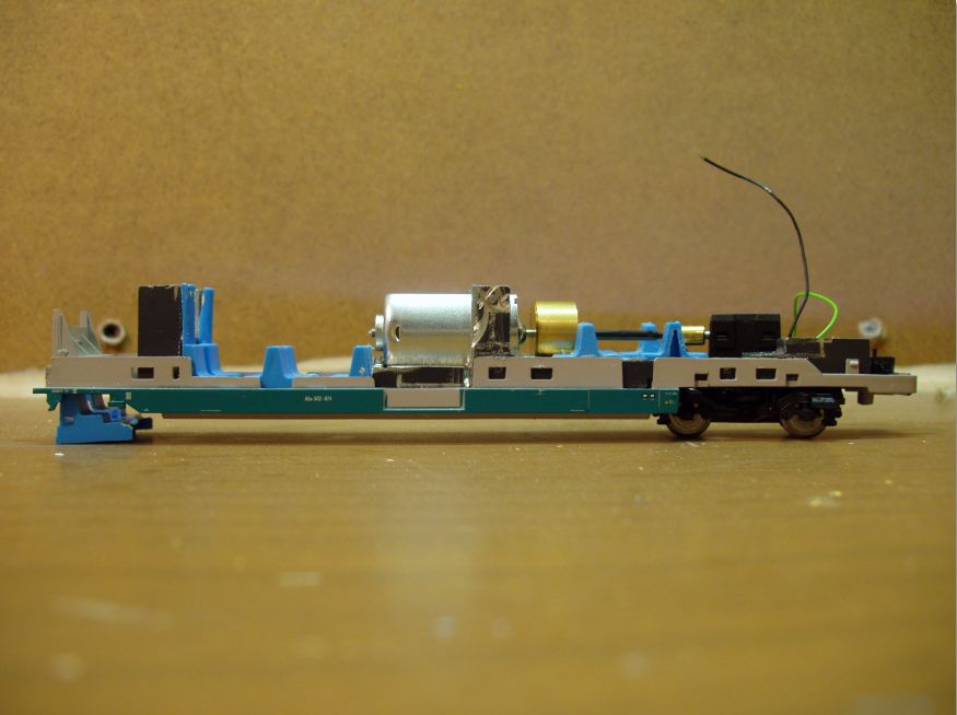

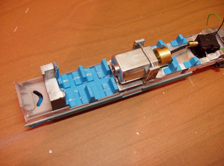

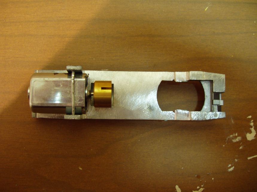

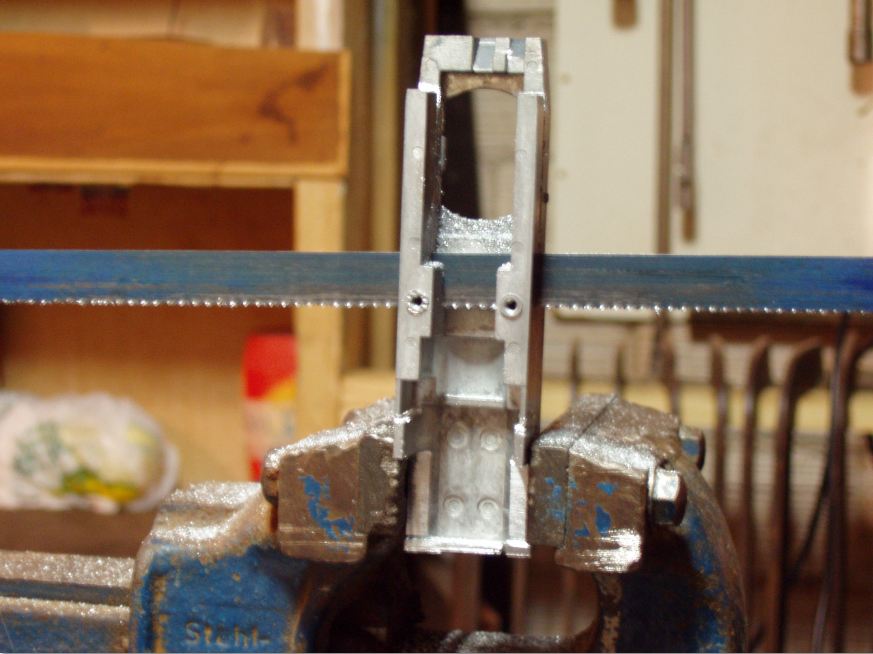

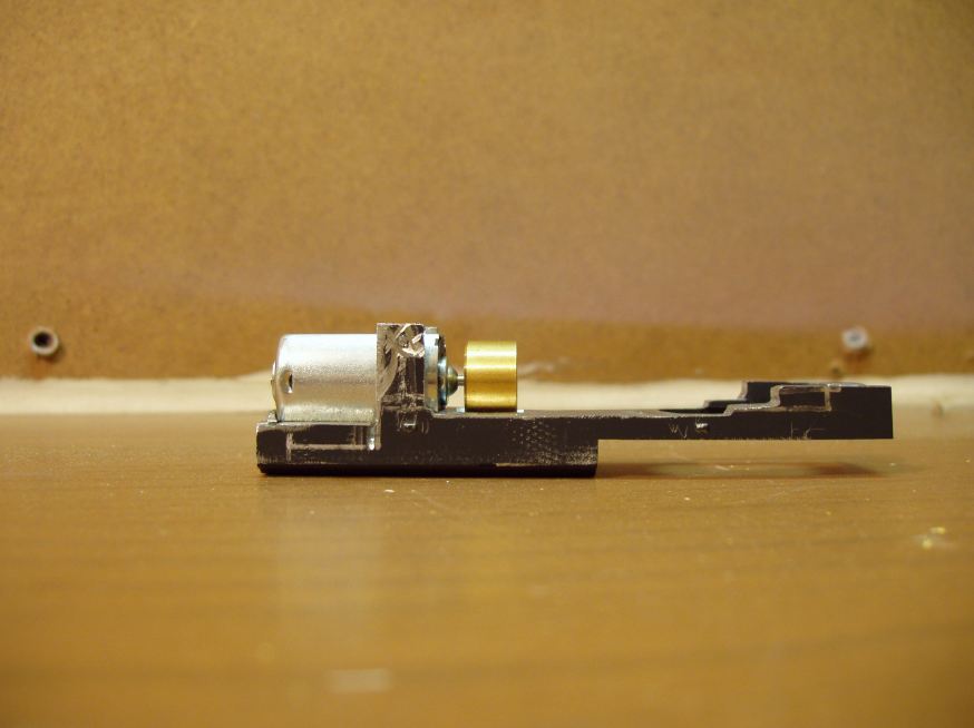

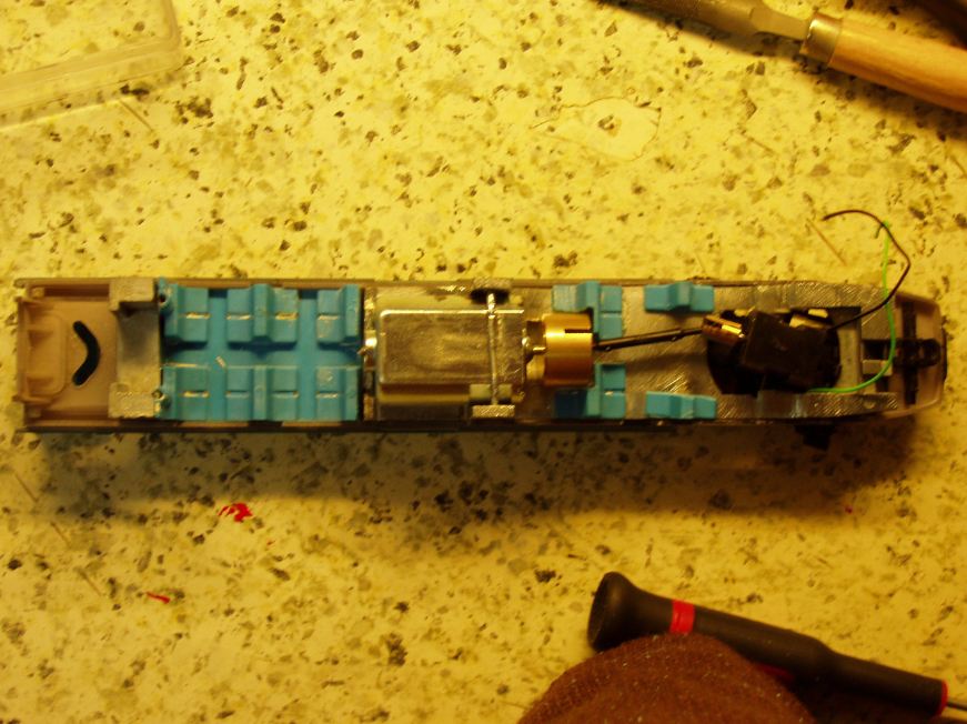

Il secondo step di lavorazione ha riguardato la riduzione della zavorra interna alla motrice per fare spazio alla riproduzione degli arredamenti interni nonchè la rifinitura della verniciatura dell'interno delle casse.
Partendo da un disegno quotato osservando il convoglio ho ridotto la zavorra che in origine occupa totalmente l'interno della motrice. Per ridurre la zavorra ho usato seghetto da ferro e lime di varie gradazioni, lavorando tale elemento fino a dargli una forma che permettesse l'inserimento della meccanica e degli arredamenti interni. Ho altresì eliminato un volano al motore. Le sedi delle parti meccaniche non sono state modificate. Ho deciso di mantenere un pezzo di zavorra che facesse peso sul carrello folle per via del fatto che i contatti elettrici su tali ruote sono molto duri e ostacolano non poco la rotazione delle ruote, ho deciso quindi di caricare leggermente questo carrello folle in modo da evitare slittamenti. Il motore è mantenuto in sede tramite un pezzo di filo di ferro che ne impedisce il distacco. I sedili sono stati ricavati dall'arredamento della motrice folle, richiesto a Vitrains come ricambio.

 Oggetto del messaggio: Re: Elaborazione: Minuetto ME 074 - secondo step
MessaggioInviato: mercoledì 19 ottobre 2011, 8:48
Messaggi: 1115
Una curiosità: hai previsto anche la sostituzione degli spinotti tra un elemeto e l'altro o lasci quelli originali? Io ho la prima versione del Minuetto (nelle successive li hanno sostituiti) ed ogni tanto c'è qualche falso contatto.
Complimenti per il lavoro.
MessaggioInviato: mercoledì 19 ottobre 2011, 17:06
Messaggi: 1652
Località: Piossasco (TO)
Grazie per i complimenti. Non sono ancora deciso se mantenere l'impianto elettrico attuale o rifarlo ex-novo. Questo perchè con l'attuale impianto elettrico installerei i led per l'illuminazione in posizione un po' bassa e forse si vedrebbero dall'esterno. Però l'attuale impianto elettrico ha il vantaggio di essere totalmente separato dalla cassa, mentre se lo facessi ex-novo, volendo installare i led sul cielo delle vetture, rimarrebbe l'inconveniente di avere dei fili tra cassa e telaio. In ogni caso non prevedo la sostituzione degli spinotti, che rimarranno quelli. I falsi contatti forse derivano dal fatto che attaccando e staccando, i pin maschi degli spinotti tendono a sfilarsi. Questo è successo anche a me. Nella fase di rimontaggio cercherò di riportare tutti i pin in ordine per poi non staccare più il convoglio, tenuto conto che ho il "parcheggio" nella stazione nascosta del plastico.

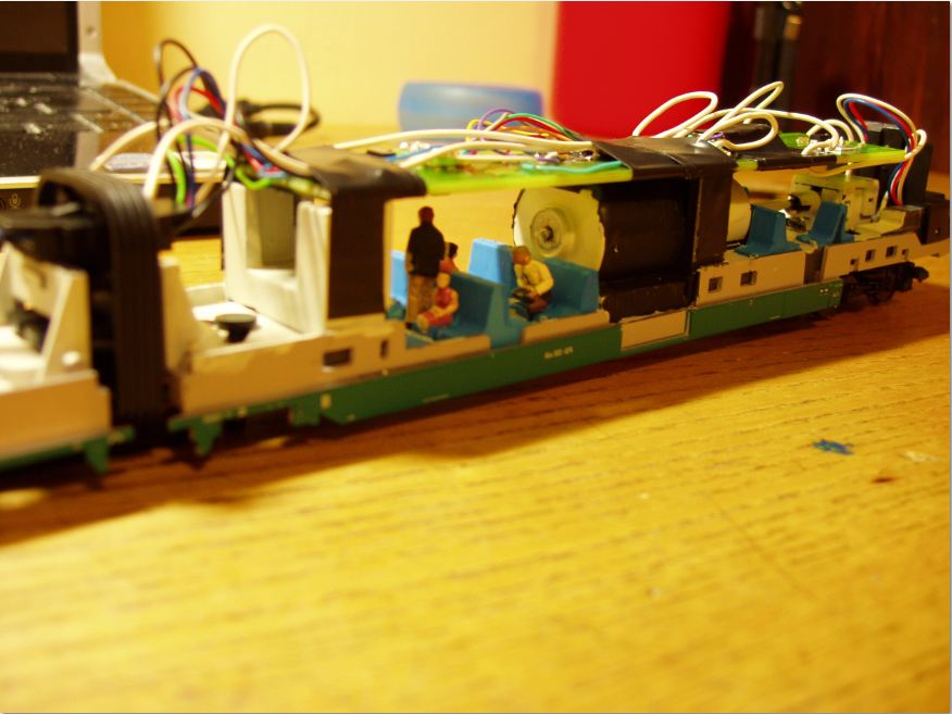

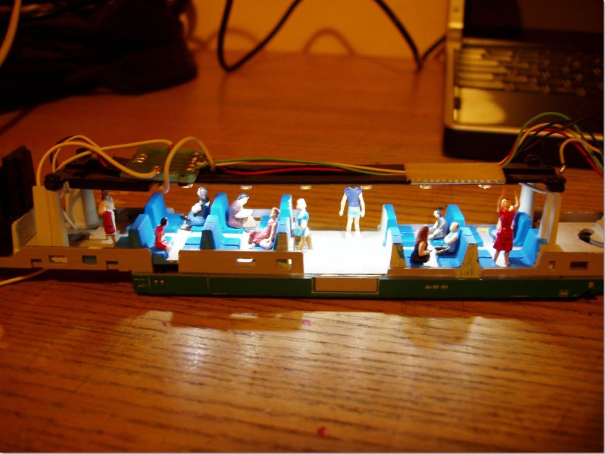

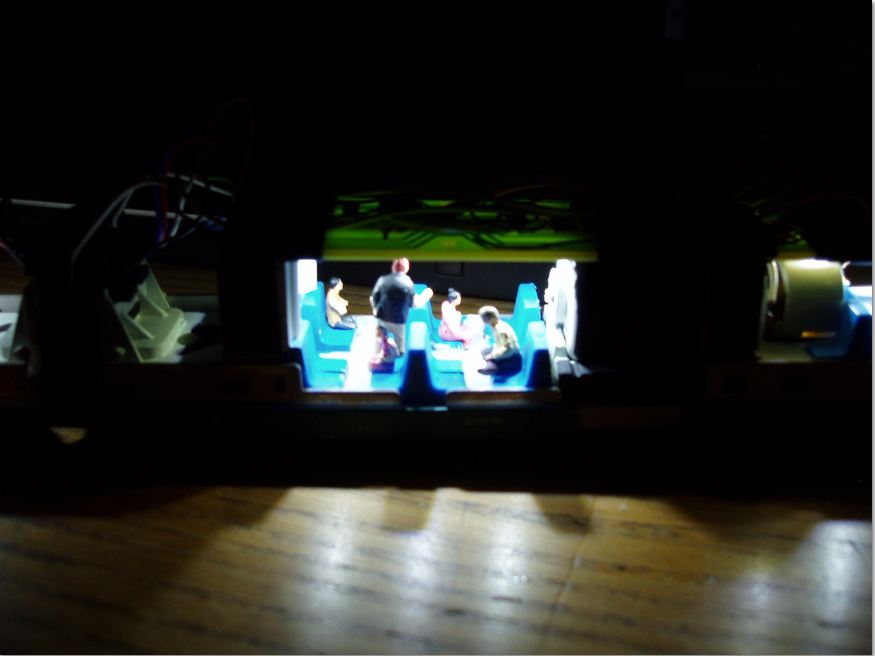

Il terzo step ha riguardato la colorazione degli arredamenti interni, il posizionamento dei personaggi e l'installazione dell'impianto di illuminazione. Ho colorato in bianco panna le pareti, in blu i sedili e in grigio chiaro il pavimento. L'impianto di illuminazione è stato costruito con strisce led a luce fredda autoadesive. Il convoglio dispone di decoder digitale Hornby e l'impianto di illuminazione è comandato dal decoder stesso (funzione F2). L'impianto di illuminazione è alimentato dalla uscita funzione ausiliaria (filo viola) del decoder. Tra l'uscita del decoder e le strisce led ho interposto una resistenza da 1000ohm, forse ancora troppo pochi vista la forte luminosita dei led accentuata dal colore bianco degli interni. Valuterò l'ipotesi di inserire un ulteriore resistenza in serie da 1000ohm. Un polo della stricia led è stato collegato al comune luci (filo blu) già disponibile in ogni vettura, mentre l'altro polo (quello collegato al filo viola) è stato riportato in ogni vettura creando un apposito contatto negli spinotti di collegamento fra i vari elementi. Tra la vettura motrice e quella intermedia ho sfruttato il collegamento già predisposto per l'altoparlante della funzione sound mentre ho creato un nuovo contatto, recuperando le spinette maschio e femmina dal polo per il pantografo, nello spinotto fra la motrice folle e l'elemento intermedio.
