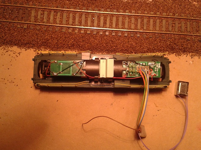

Vi allego un paio di foto giusto perche sapiate il modello del decoder e l´altra con la scatoletta misteriosa,che non ho proprio idea di cosa possa essere.
Se qualcuno ha idea di cosa possa essere le sarei grato,potrebbe tratarsi solo di configurazione secondo Voi.?
Bruno

Posso dirti che la scatolina misteriosa è l'altoparlante; che il filo marrone serve per un comando funzione (gancio a comando dcc, per esempio).
Posso dirti che i collegamenti sembrano corretti...
In decoder di altre marche il sound va acceso tramite un tasto funzione (generalmente F1) ma visto il foglietto di istruzioni non saprei come attivarlo su questo... :roll:
