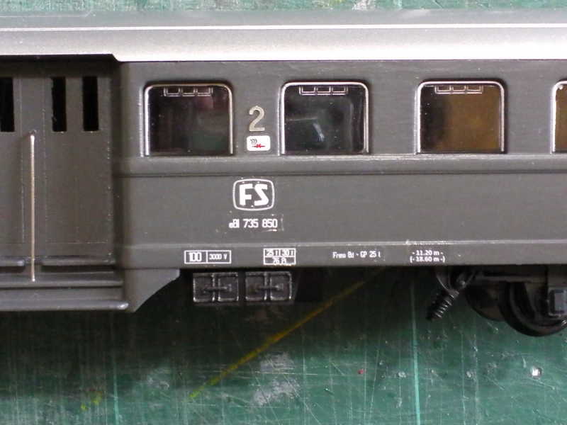

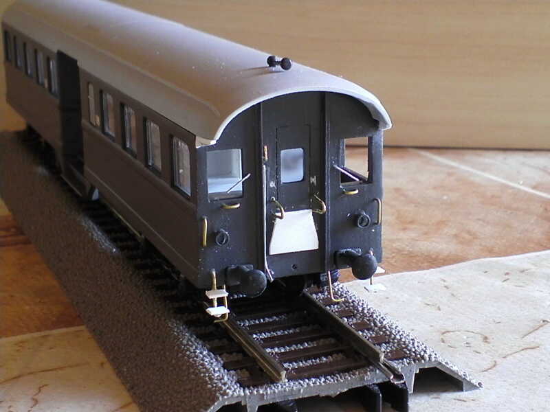

Presento la mia semplice elaborazione delle note Corbellini Hachette, per ottenere la pilotina della metronapoli attrezzate per i convogli di elettromotrici E 624.
La carrozza ha subito la sostituzione delle porte a battente con quelle elettropenumatiche e la modifica della testata anteriore. Per realizzare quest'ultima ho tagliato via quella originale della carrozza, comprese le carenature, sostituendola con una realizzata con plasticard da 1 mm di spessore, cui sono stati incollati i montanti verticali con profilato in ottone a L da 1x1 mm e eseguiti i fori per fari, finestrini e tutti i vari mancorrenti. I fanali sono realizzati con tubetto Evergreen da 2,5 mm di diametro; tutti i predellini sono ricavati da plasticard da 0,5 mm di spessore. I tergi cristalli sono ottenuti da filo di acciaio da 0,3 mm di diametro (avete presente i chiudi sacchetti da freezer? Una volta spellati dalla copertura in plastica, sono perfetti per l'uso) e lo stesso filo è stato utilizzato per il tubo che porta l'aria compressa al fischio. La porzione di carenature presenti lato cabina è stata ricostruita, data anche la forma differente, con piccoli pezzetti di plasticard da 1 mm di spessore. Le porte sono state realizzate in plasticard da 0,5 mm di spessore, adattando le dimensioni del figurino a quelle un po' generose della carrozza (perfetto clone delle Corbellini Lima e ora Hornby)
Sul tetto è stata installata la tromba lunga, avanzata dalla demolizione di una D 445 con motore G della vecchia produzione Lima ed è stato affinato lato cabina di guida in modo da renderlo esteticamente accettabile; nel sottocassa è stata montato lo scarico de W.C ottenuto da uno spezzone di cavo elettrico di diametro adeguato.

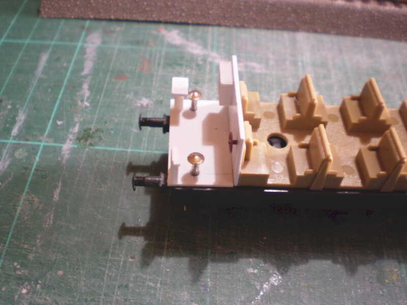

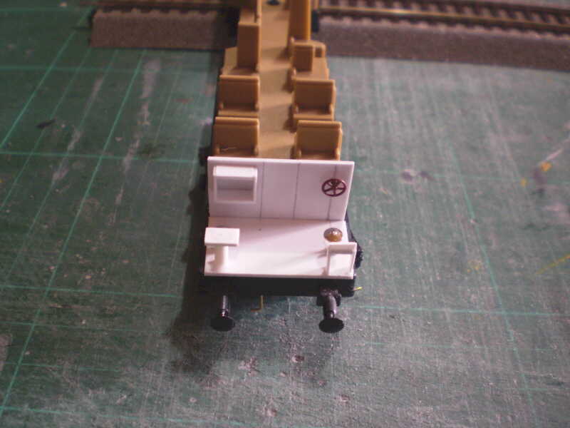

A completamento del lavoro, ecco l'arredamento della cabina di guida.
Le pareti sono in plasticard da 1 mm di spessore, i seggiolini sono ricavati da due chiodini da 2 mm di diametro, il volantino del frano da un carro Gs Roco; il banco di manovra, il tavolino dell'aiuto e il casellario postale sono ricavati da ritagli di plasticard da 0,5 e 1 mm.
Il carrello invece è stato dotato dei due cacciapietre, ottenuti da filo di ottone da 0,5 mm piegato e inserito nei fori precedentemente fatti sulla traversa anteriore del carrello stesso.
Agli amici del forum il giudizio complessivo del lavoro.

Un ottimo lavoro, complimenti anche per la ricerca dei particolari.
Un piccolo appunto: se fossi un macchinista non mi siederei su quei sedili conici! :) ti consiglio di dargli una molata e renderli piani. :))

I sedili hanno solo un'effetto scenico; tieni conto che una volta rimontata la cassa si vedranno ben poco, comunque seguirò il tuo consiglio.
Alex

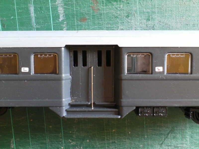

Ciao! dalle immagini un pò sfocate non si vedono bene le porte ricostruite; avresti possibilità di postare una foto migliore?

Vedrò di provvedere nei prossimi giorni. Purtroppo le fotografie sono il mio tallone d'Achille :oops: :oops:
Per le misure delle porte ti consiglio di utilizzare il figurino presente su rotaie.it, io mi sono basato su quello.

Come richiesto dall'amico Massimo, ecco un paio di foto più particolareggiate delle zone modificate.

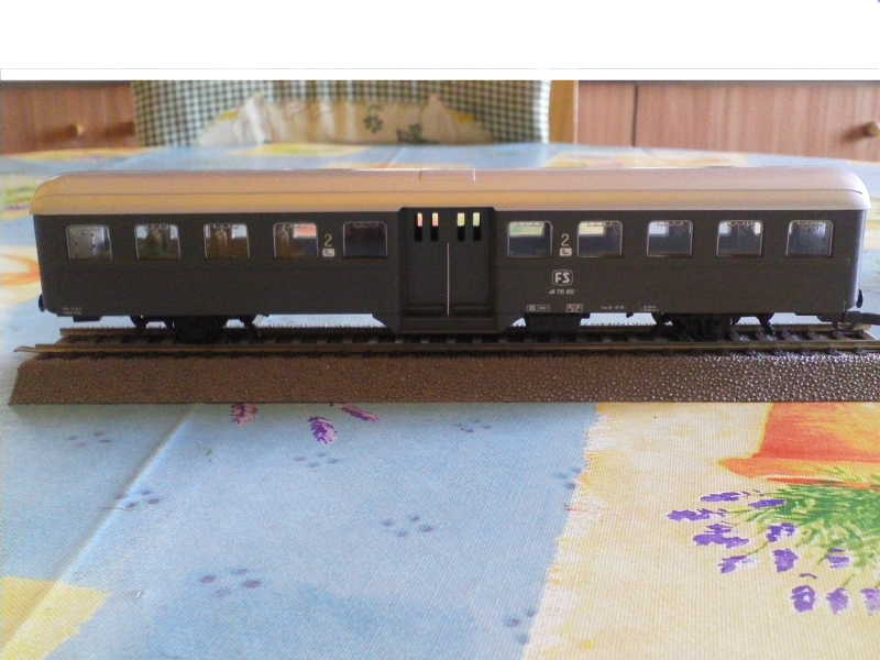

E dopo la carrozza pilota, ecco la sua rimorchiata a 2 assi.
Il lavori sulle porte a libretto sono stati identici a quelli precedenti, mentre ho soprasseduto alla modifica del passo (al vero c'è una differenza di 60 Cm tra le carrozze a 2 assi e quelle a carrelli), per evitarmi complicazioni, limitandomi di fatto a sostituire i carrelli originali con quelli monoasse di ricambio.
