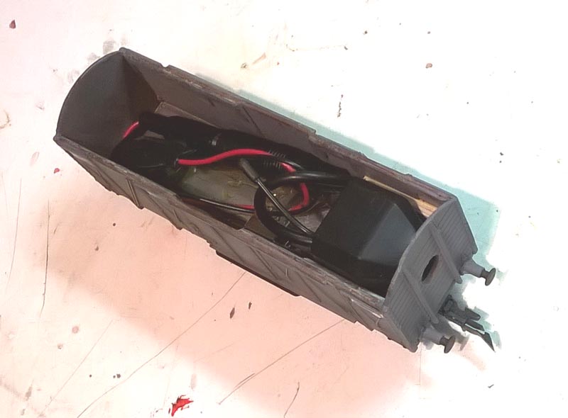

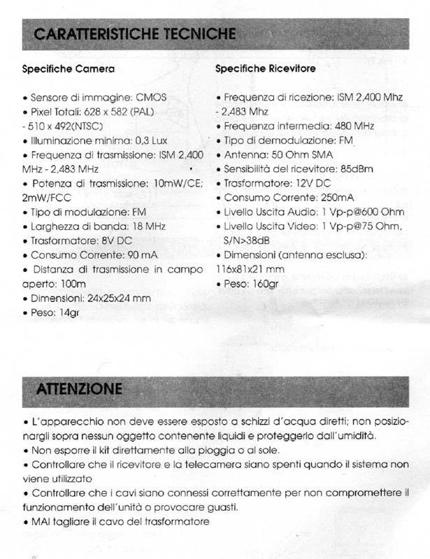

Non so risponderti per cui mi limito ad allegarti alcune foto, comprese le caratteristiche tecniche della cam, che è una avidsen
Commento file: dal foglietto istruzioni
caratteristiche.jpg [ 111.09 KiB | Osservato 5324 volte ]
Commento file: nell'interno trova posta cam, batteria, interuttore
interno.jpg [ 77.73 KiB | Osservato 5324 volte ]
Commento file: nel circuito manca la batteria
circuito.jpg [ 80.84 KiB | Osservato 5324 volte ]
Commento file: le righe oblique sono bloccate dal tempo di posa della fotocamera
002.jpg [ 75.84 KiB | Osservato 5324 volte ]

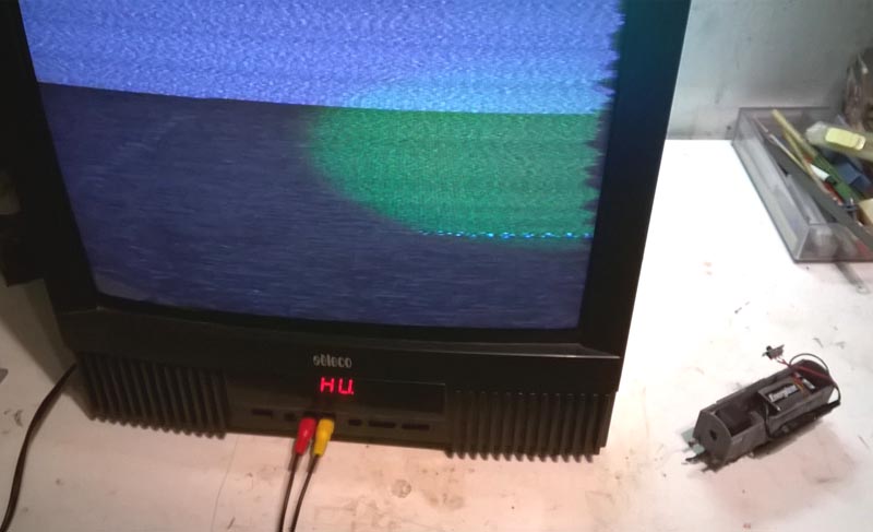

Ho fatto la prova con un televisore recente, come vedrai dalla foto allegata. Le righe sono le stesse ma questa volta ho sentito il sonoro provenire dalla telecamerina che, a seconda dell'orientamento, produceva uno straziante effetto Larsen. Forse anche dal vecchio TVcolor usciva il sonoro ma probabilmente era regolato troppo basso.
Ma torniamo alle immagini che continuo a non vedere...
Il ricevitore non ha nessun selettore (NTSC-PAL) ma solo un piccolo selettore per le frequenze (indicate con 1,2,3 e 4). Naturalmente le ho tentate tutte e l'unica che risponde meglio è la 3 (nel senso che nelle altre si vede solo nebbia BN e nella tre rigoni a colori) ed è quella che appare nella foto.
PS: c'è modo di ridurre il voltaggio della pila da 9 a 8 (come richiesto dalla cam)?
se la telecamerina funzionasse a 8, con tutte le prove che ho fatto forse l'ho bruciata... :shock:

Ciao Max, il modo per ridurre a 8Vcc esiste. Visto che abbiamo l'assorbimento 0,09 A e la caduta pari ad 1 Vcc, con la legge di Ohm ricaviamo circa 12 ohm da mettere in serie alla batteria. Credo tuttavia che tale accorgimento sia del tutto inutile visto che la camerina ha il connettore per una batteria da 9 Vcc. Sarebbe una follia che il cliente finale si dovesse occupare di questo problema.
A questo pto, verifica che la batteria sia ben carica.... Altro non so dire. Proprio ieri mattina. Ho avuto a che fare con un tester per reti lan appena arrivato da Amazon. Ho collegato la batteria (in dotazione) al trasmettitore e non ho ottenuto risposta. Trasmettitore morto! Con il tester ho verificato il voltaggio e dava 9vcc a vuoto. Collegata all'apparecchio arrivava a 4Vcc. Morale: batteria farlocca (era sigillata!). Cambiata e l'apparecchio ha iniziato a funzionare alla grande. Quindi controlla che non sia la batteria che non riesce a dare la corrente necessaria al funzionamento della camera.
Ultima analisi, cam o ricevitore KO e quindi restituzione al venditore....
