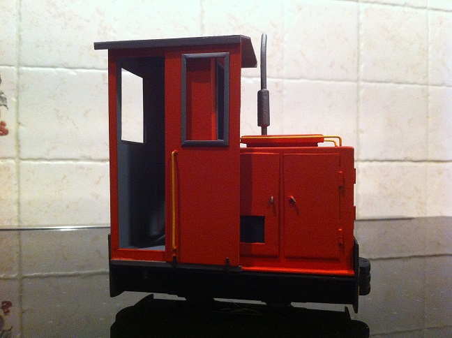

.....io ho usato quella meccanica per costruirmi questa loco da miniera in Gn15.....
Loco miniera.jpg [ 116.69 KiB | Osservato 7431 volte ]

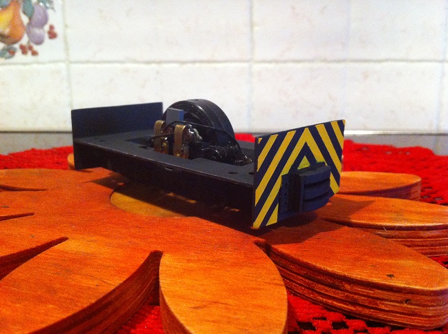

....qui si vede come la meccanica è inserita nel telaio.....
Telaio.jpg [ 138.67 KiB | Osservato 7431 volte ]

Ottimo! E come va (presa corrente, fluidità di marcia)?

Ciao Max, dalla foto sembra identico alla clasica loco da manovra Lima che ha il diametro delle ruote mm 11,5 ed il passo di mm35.
Se proprio non sei un contachiodi e ti accontenti di alcune piccolissime tolleranze si potrebbe usare per alcune autocostruzioni io ad esempio l ho usato per l autocostruzione dell aln 773 considerando che il diametro delle ruote reali è di 910mm (10.45mm in scala 1mm meno di quelle della loco) ed il passo reale di 3000mm contro i 35mm in scala ( corrispondenti a 3045mm in realtà) .
Come vedi il margine è minimo e penso si possa trascurare se ci si vuol divertire a muover le mani....
Così come per la aln 773 molte automotrici hanno lo stesso passo e diametro di ruote perciò.....buon lavoro :D
