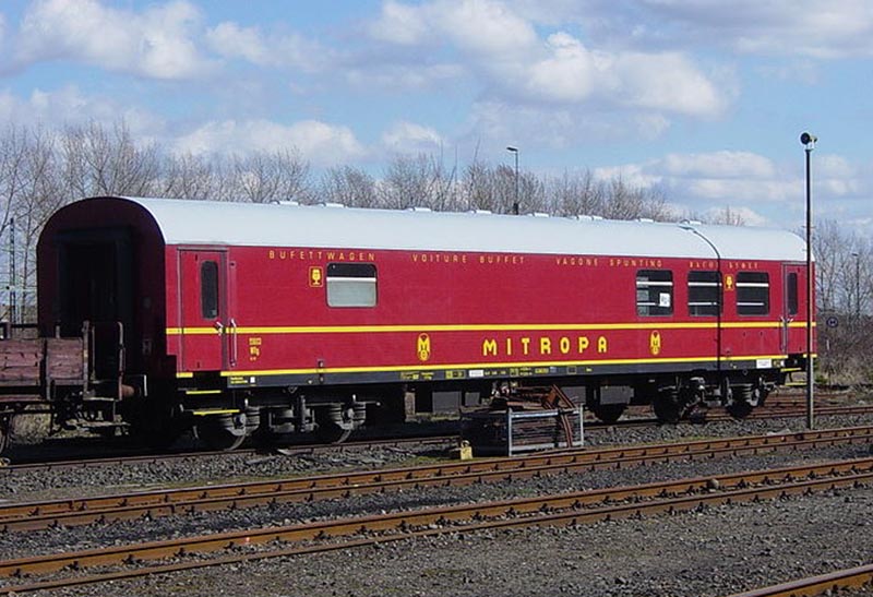

volendo inserirle in un convoglio, vi chiedo se le due carrozze Piko sono in esatta scala H0.
Mi pare siano corte (la casa dichiara 250mm) ma so che anche i prototipi originali non erano molto lunghi.
O mi sbaglio? Ed esistono figurini per rilevare qualche quota?
mitropa.jpg [ 149.83 KiB | Osservato 4881 volte ]
