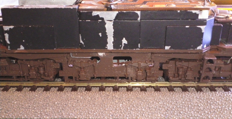

Per prima cosa sono stati eliminati i supporti stampati nel telaio degli attacchi per il compressore meccanico, stuccando i fori e allargando l'asola presente, replicando quella lato opposto.

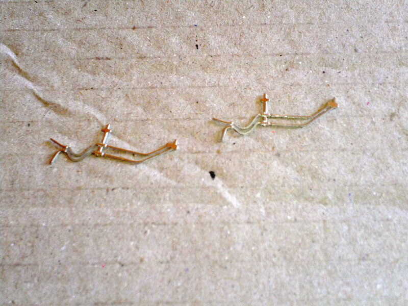

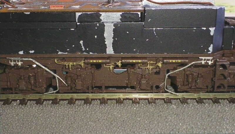

Successivamente, sono stati installati le rubinetterie tra i 3 serbatoi laterali e le tubature delle sabbiere, quest'ultime ricavate dalla lastrina MdF, piegate un po' di più per non inibire la rotazione dei carrelli.
IMGA0201.JPG [ 49.99 KiB | Osservato 16139 volte ]
IMGA0204.JPG [ 51.23 KiB | Osservato 16139 volte ]
Nella lastrina sopracitata, sono presenti anche le tubazioni che raggiungono i due panconi per l'alimentazione delle condotte del freno e per installare questo aggiuntivo chiedo il vostro aiuto: è meglio incollarle al telaio oppure forare la base della cassa e incollarli lì?

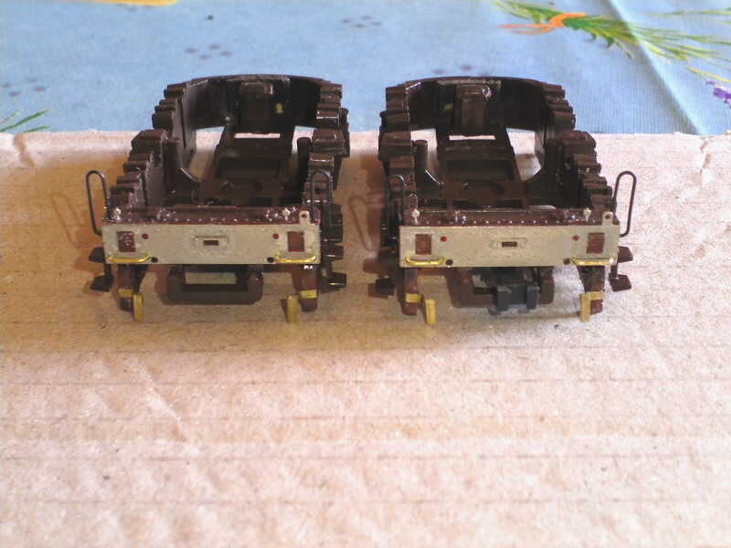

I lavori proseguono:
- Rifatti i panconi, utilizzando l'apposita lastrina e aggiunti i mancorrenti che si troveranno sotto i respingenti; per i mancorrenti dei manovratori, ho recuperato gli originali, leggermente ristretti e incollati in sede.
- utilizzando dei ritagli di ottone, sono stati applicati i captatori della ripetizione dei segnali, presenti sulla macchina vera.

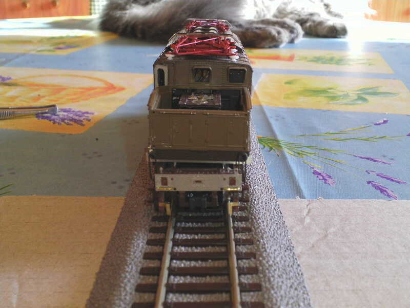

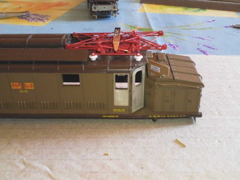

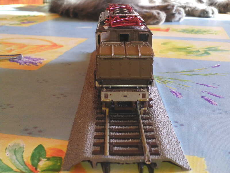

Contestualmente ho cominciato anche il lavoro sulla cassa:
- Sostituzione dei pantografi originali con i 32FS Rivarossi, con conseguente rifacimento dei fori per gli isolatori.
- Applicazione dei finestrini scorrevoli, delle porte in lamiera e lame paraneve, il tutto ricavato dalla lastrina apposita di MdF.
N.B: la gatta sullo sfondo, ha supervisionato i lavori :mrgreen:
IMGA0204.JPG [ 40.82 KiB | Osservato 15631 volte ]
IMGA0213.JPG [ 46.46 KiB | Osservato 15631 volte ]
IMGA0217.JPG [ 49.87 KiB | Osservato 15631 volte ]
Alex

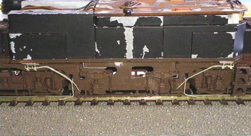

Questi invece sono le tubazioni a cui facevo riferimento nei post precedenti.

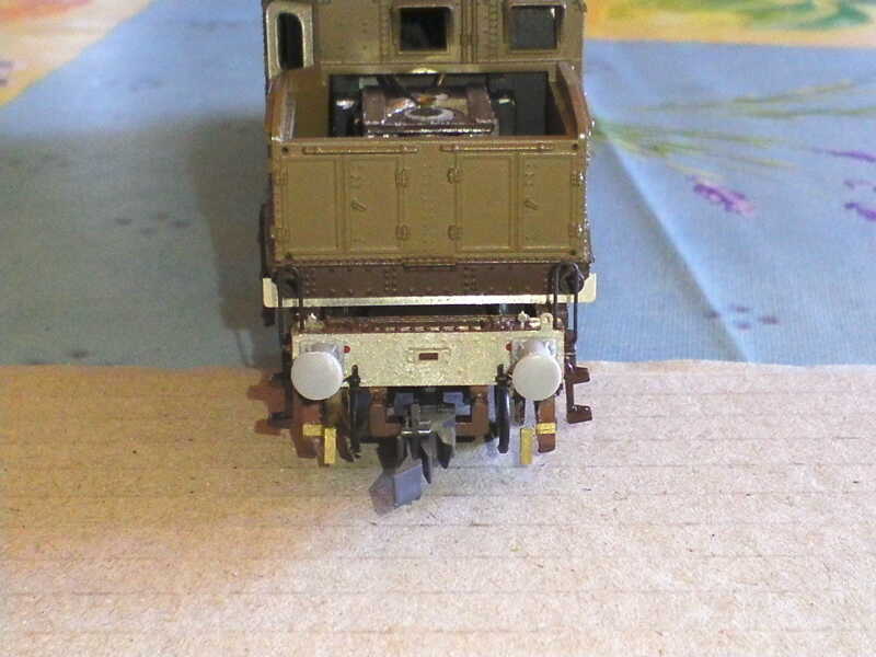

Aggiunti i respingenti, presi da un TTM Kit, e le condotte del freno (Lima)
IMGA0200.JPG [ 47.64 KiB | Osservato 15574 volte ]
IMGA0202.JPG [ 41.03 KiB | Osservato 15574 volte ]
Si accettano suggerimenti su come realizzare le condotte del freno moderabile, dato che la macchina vera ne è dotata.
Grazie.
