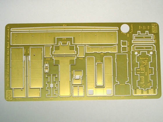

in questa lastrina di apogee-vapeur...si vedono dei pezzi con rivetti.....qualche esperto di fotoincisione puo' spiegare come sono fatti..grazie

Al contrario di come si fanno le ciambelle, si toglie il materiale (chimicamente) intorno ai rivetti.
 Oggetto del messaggio: Re: fotoincisione e rivetti
MessaggioInviato: mercoledì 28 dicembre 2016, 20:31
Si ottengono semplicemente disegnando il pezzo in una certa maniera, niente di difficile o esoterico...

No , non funziona come con i circuiti stampati, esattamente il contrario.
per disegnare i rivetti sul pezzo , tutta la superficie sopra dovrà essere nera e solo in bianco gli elementi in rilievo , ossia i rivetti , coprigiunti , cerniere etc etc .
Claudio, non è il rovescio?
Se il rivetto deve risaltare non deve venire eroso ma dovrà esserlo la superficie intorno.
Ma forse non ho tanto chiaro come funziona la fotoincisione.

Dipende dal fotoincisiore, se lavora in negativo è come ha detto Claudio, il bianco resta il nero viene eroso;
in quella casalinga è l'esatto contrario, di solito si lavora in positivo, il bianco viene eroso ed il nero resta...

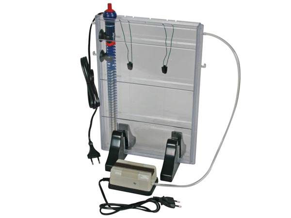

grazie a tutti per le risposte---fotoincisione casalinga....sto' cercando di attrezzarmi...come vasca di incisione avrei trovato questa(100euros)oppure kit completo di vasca ,bromografo a 2 facce ,liquidi vari e lastrine a 200

Per divertirti e sperimentare può andare anche bene, ma per risultati accettabili meglio rivolgersi ad
un service, gli invii i disegni o meglio le lastre fotolito ed alla fine forse spendi anche meno!
Massimo
MessaggioInviato: giovedì 29 dicembre 2016, 11:43
Messaggi: 2030
Buongiorno a tutti.
È stravero che la fotoincisione industriale è migliore della casalinga. Ma è anche vero che rivolgersi a fornitori di questo servizio implica l'essere in grado di andare "a botta sicura". Per chi non è in grado di fare un po' di esperienza con l'aiuto di una persona esperta, la fotoincisione casalinga è un buon metodo per fare pratica.
A chi non vuole spendere cifrone per l'attrezzatura suggerisco che la vasca verticale si può costruire col plexiglass tagliato in casa e incollato con il diclorometano, mentre i tubi uv si possono acquistare su internet a poco prezzo. Io ho costruito bromografo doppia faccia e vasca con circolatore con, se non ricordo male, 50 €.

Iniziai la fotoincisione casalinga nel 1980... non passante ovviamente ! Ecco il grande limite della fotoincisione casalinga eseguita in economia
Se vuoi far dei rivetti o delle modanature basta applicare sulla lastrina dei punti di trasferibile o delle linee, ma ormai sono introvabili, e proteggere con vernice il retro della lastra. All'epoca si trovavano anche dei retini a losanga e ricavavo le pedane per i praticabili :mrgreen:
I pennarelli da disegno direttamente su lastra non consentono punti o linee uniformi.
Altro modo è lavorare dal retro mettendo in fila tanti cerchietti vuoti al centro ( ad esempio i trasferibili per circuiti elettronici ).
Compensi gli spazi liberi con vernice ed incidi. Avrai tanti accenni di forellino che poi punzoni, così le chiodature vengono bombate!
Puoi poi ottenere un pellicola con metodo fotografico o disegnarla su acetato, anche direttamente dal PC ( occorre però una stampante professionale che non lasci filtrare luce nel nero) però dovrai stamparla sulla lastra di metallo preventivamente dipinta con una vernice fotosensibile. Le vernici fotosensibili ( positive o negative ) si trovano nei negozi di elettronica così come gli acidi corrosivi. Le vernici fotosensibili si sviluppano con una lampada abbronzante UVA ( proteggi occhi con occhiali ! )
Non occorre quell'aggeggio , basta una vaschetta da sviluppo fotografico, una soluzione nuova ( hanno vietato il percloruro ferrico ) e fresca, muovere regolarmente la soluzione per ottenere una corrosione uniforme con la parte da incidere verso il basso,,,
