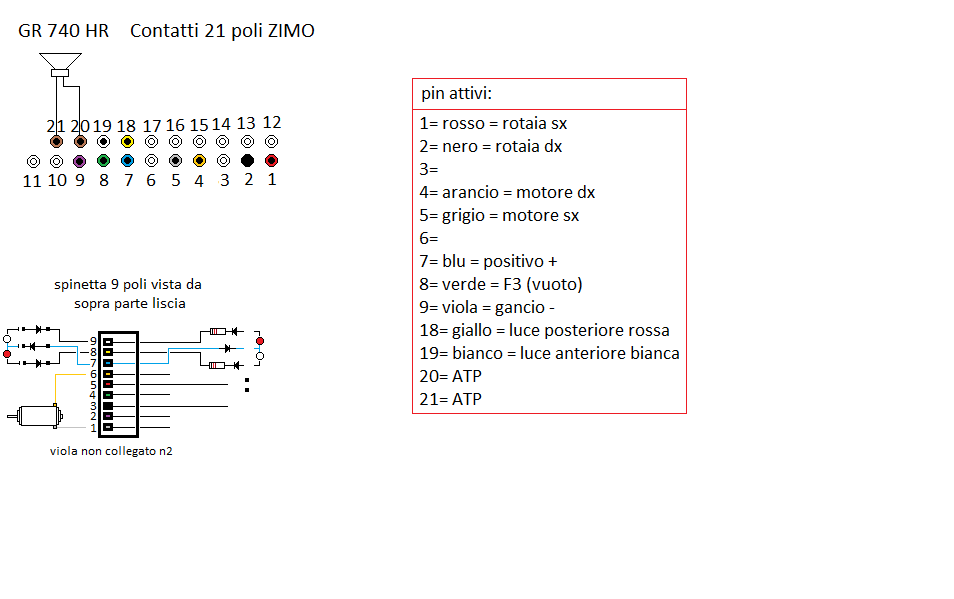

Buonasera mi scuso per l'intrusione, ho fatto anch'io un lavoro sulla 740 HR rifacendo il pcb che funzionava male, questa è la mappatura della spinetta tra loco e tender . Magari può tornare utile. Per vedere meglio i colori della spinetta consiglio di ingrandire l'immagine.
Antonio (trissa)

grazie Trissa, questa mi mancava!
Marco

Intervento interessante Trissa ma io mi sono focalizzato solo sulla mappatura della
spina a nove pin della 740 per portare i cavi corrispondenti alle piazzole della PCB
del tender Oskar.
Oskar prevede solo sei fili quindi questi sono quelli che ho a disposizione.

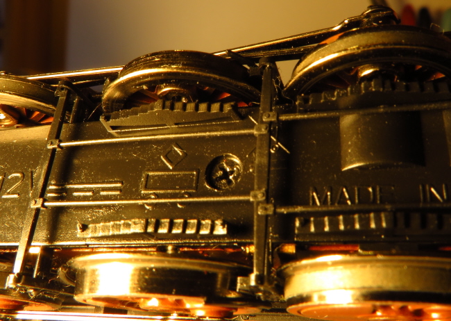

Salve Massimo, guarda che la locomotiva 740 HR ha le prese di corrente sulle ruote: su tre coppie, esclusa l'ultima.
Non so come mai non misuri tensione in arrivo al tender dalla tua loco...
G.

Messa sottosopra la loco non le vedo, comunque dovrebbe essere esclusa la penultima
coppia, visto che ha le gomme di aderenza.
Dove diavolo sono?

Sporgono dal carter, piegate vanno a toccare il cerchione interno. Vedi una coppia in basso nella
foto, quelle color rame, dietro il tirante dei freni.
G.

Dalla foto non riesco a distinguere le lamelle.

Rimetto la foto con le lamelle indicate dalle frecce.
Ciao, G.

Ok, stasera vedo ma non vorrei che il precedente proprietario avesse estirpato
tutto.
Le lamelle, penso, le avrei viste.

E invece non le avevo viste le prese di corrente che sono correttamente al loro posto.
In aggiunta all'utilissimo schema di Antonio, aggiungo la mappatura della spina con le diciture
sulla PCB originale.
L'1 è il primo pin a sinistra guardando il pancone della locomotiva.
1 --> M1
2 --> SM2
3 --> TRX2
4 --> SM1
5 --> TRX1
6 --> M2
7 --> L1 L2 +
8 --> L2 -
9 --> L1 -
Ho provato con due fili volanti sui pin 3 e 5 ma niente da fare, non c'è tensione, luci
e motore sono ok con la cablatura qui sopra.
