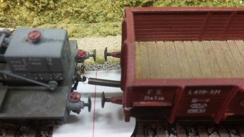

Io per i miei modelli non dotati di gancio modellistico uso delle mollettine applicate a carri "anfibi" ( le gru viaggiano sempre con la stessa composizione ) ,poi però gli stessi carri anfibi li uso anche per far trainare i treni da locomotive dalla parte della testata non dotata di gancio modellistico (esempio le vaporiere con tender avanti ) .
Su alcuni vecchi carri non dotati di cinematismo , le molle , sono avvitate nella sede del gancio originale , altre le ho montate su ganci dotati di innesto NEM tagliati circa all' altezza del fulcro dell' occhiello , bisogna fare delle prove per la lunghezza e durezza della molla , indirizzarla un paio di millimetri sotto al gancio realistico e utilizzare carri corti e non leggeri
20150909_233151.jpg [ 131.39 KiB | Osservato 8134 volte ]
saluti Giancarlo
