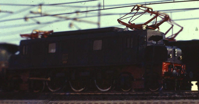

Salve giusegeg, tempo fa (oltre 30 anni fa) ne costruii uno in ottone con fotoincisione casereccia, ma ben eseguita, che mi diede grandi soddisfazioni. Allora dovetti ricorrere agli elementi di motorizzazione e di scala RR, con un rapporto di riduzione che era a metà strada tra la 1:80 e 1:87. Posto qualche foto e scusate se la qualità non è eccelsa, dati i tempi e i mezzi di allora...

complimenti claudio50! bel lavoro!
dalle griglie sulla fiancata noto che hai fatto la versione riveduta e corretta!
Mi fai anche una foto dell'altra fiancata per favore? vorrei vedere la disposizione delle griglie e capire se ho interpretato bene i disegni e le foto d'epoca. Dovrebbero esser diverse, vero?

Grazie per l'apprezzamento, purtroppo devo dirti che il modello non è più in mio possesso, dato che l'ho ceduto ad un amico che se ne era innamorato. Però devo avere dei disegni da qualche parte che avevo preparato io per la costruzione del modello e delle fotoincisioni. La situazione mia ad oggi non è rosea per ciò che riguarda il trasloco che dovrebbe definirsi a giugno, o al più tardi a luglio, e non so trovare i disegni di cui ti parlo. Credo che comunque dovresti avere tutto il necessario per procedere alla costruzione. Che io mi ricordi, non mi pare che ci fossero differenze tra le due fiancate,ma sono passati tanti anni da allora e nel frattempo ho realizzato tanti altri modelli... Le foto che ho postato risalgono a quel periodo.
Saluti.
