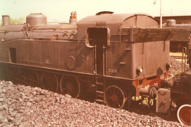

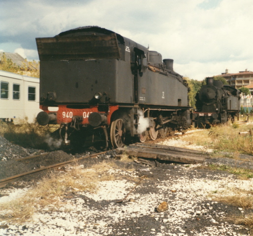

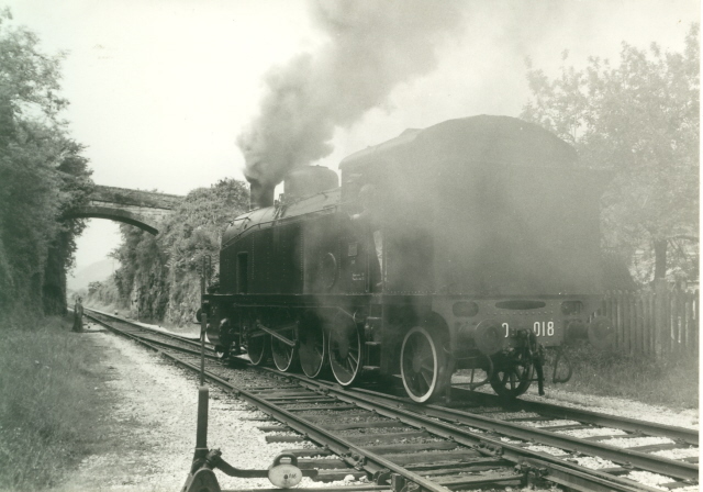

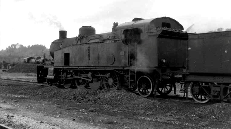

La fantasia non mancava, vedete qui sotto...
Saluti a tutti.
G.
940.047-1.jpg [ 160.59 KiB | Osservato 10620 volte ]
940.019-1.jpg [ 167.02 KiB | Osservato 10620 volte ]
940.015-1.jpg [ 127.86 KiB | Osservato 10620 volte ]
940.011-1.jpg [ 108.68 KiB | Osservato 10620 volte ]
 Oggetto del messaggio: Re: 940 Hrivarossi
MessaggioInviato: domenica 23 aprile 2017, 19:08
Bellissima l'ultima...
slauti e grazie della condivisione delle foto

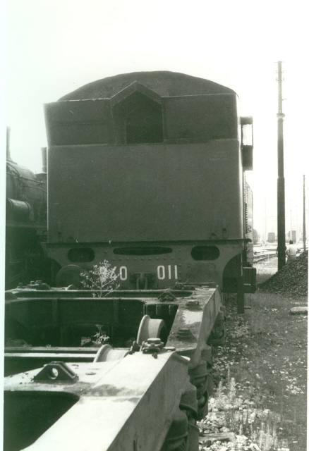

MessaggioInviato: domenica 23 aprile 2017, 23:13
Messaggi: 344
La 018 aveva il sopralzo, o, forse, solo una tavola inclinata posteriore; dalla foto non si capisce molto,
ed è l'unica che ho.

MessaggioInviato: lunedì 24 aprile 2017, 6:07
Messaggi: 950
Grazie!! :D
Mi sa che farò il sopralzo.
Ma... è giusto il camino della 018??

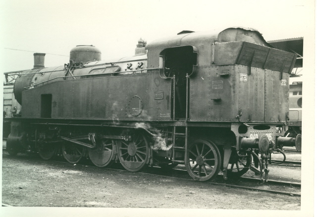

Ecco una foto posteriore della 940 018, nella quale il rialzo si vede bene.
Io ho la 053 e mi sta arrivando appunto la 018, comprata da un cortese Utente di questo Forum. Credo proprio che effettuerò la modifica.
(foto scovata in rete, della AFI, credo Amici Ferrovia Italiana, )

Quindi aveva il fumaiolo "largo",almeno negli ultimi anni di servizio, a differenza del modello.
