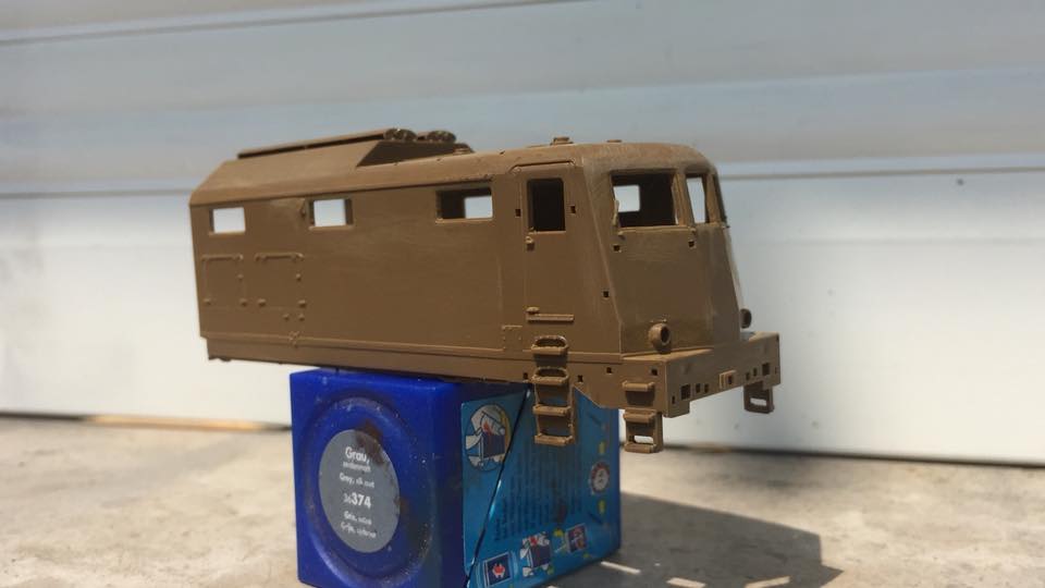

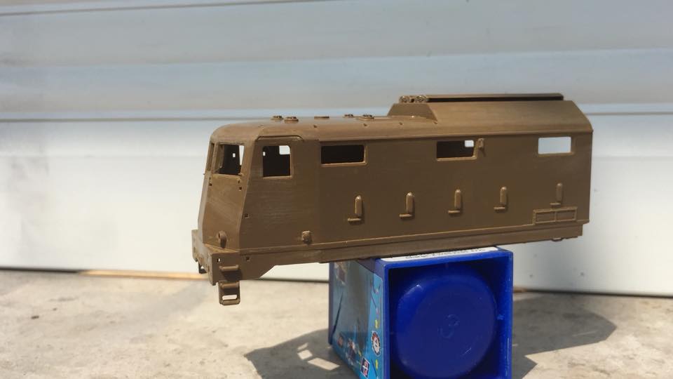

la settimana scorsa ho acquistato a ottimo prezzo una E636 Roco ''musona'', e complice la mia passione per la rete FS Siciliana ho deciso di modificarla per riprodurre la 050 del DL di Messina allo stato di fine anni 80 (circa...).
I lavori che ho eseguito sono invero pochi e molto facili: sverniciatura totale in decerante Livax, stuccatura di piccoli fori sui panconi (ritiri dello stampo forse), chiusura pancone A, rifacimento forma del telaio con cutter e carta abrasiva e infine eliminazione dell'orrendo scalino sul frontale (anche qua, colpa dello stampo). La riverniciatura è stata eseguita ad aerografo con colori Vallejo (rosso RAL3013) e Puravest. I pantografi, Acme, sono stati sverniciati interamente (lucidi sono bruttini, paiono glassati!) e riverniciati ad aerografo con Humbrol 60. Ecco le foto delle prime fasi della lavorazione, a breve posterò altre immagini.
e636 050.jpg [ 31.95 KiB | Osservato 9261 volte ]
e636.jpg [ 32.88 KiB | Osservato 9261 volte ]

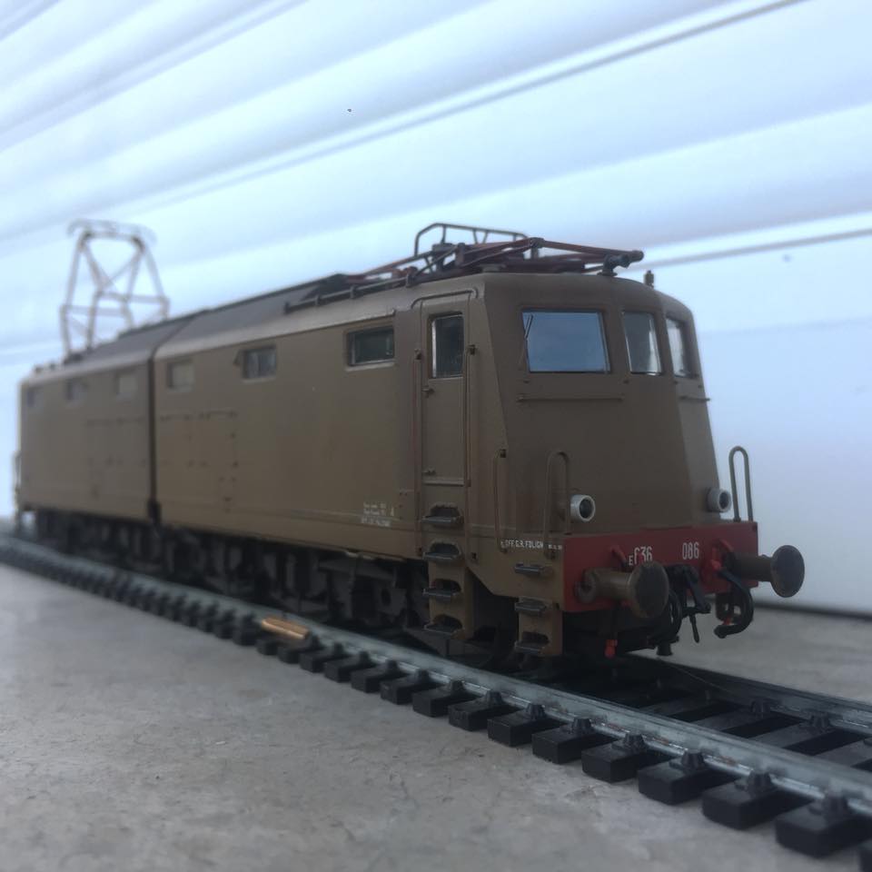

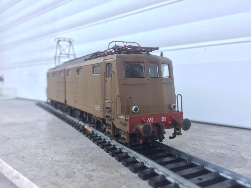

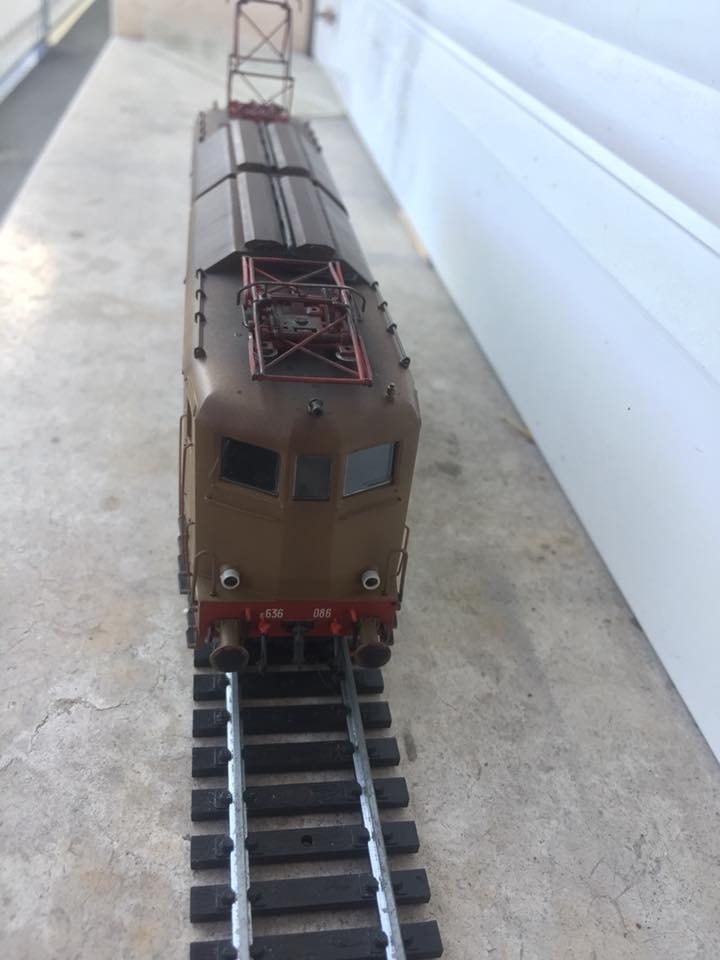

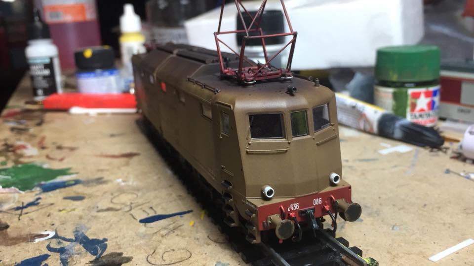

rieccomi qua...la 050 procedeva bene finchè non ho applicato il satinato tamiya per sigillare le decals...il modello appariva di colpo sbiancato e le decals irrimediabilmente danneggiate. Ho dunque deciso di ricominciare, cambiando soggetto.
Ho scelto di riprodurre la E636 086 del DL di Palermo, nello stato cheaveva tra il 1990 (anno di revisione) e il 1995 (anno in cui le installarono i vomeri...). La livrea è quella in tutto Isabella, utilizzando il colore puravest diluito al 100% dato ad aerografo.
Successivamente, ho applicato il lucido (incrociando le dita...) per preparare il fondo alle decals. Ho utilizzato quelle di Officina Fs, secondo me eccellenti, applicate utilizzando microset e microsol. Al termine di tale applicazione ho ridato il lucido e infine l'opaco (Vallejo) con una punta di ocra gialla per schiarire e sbiadire e preparare il modello alla sporcatura.
Per l'invecchiamento ho impiegato l'aerografo (per l'imperiale) utilizzando i tamiya XF-1 e XF-9 (rosso scafo e nero), riproducendo sia lo sporco e l'ossido sia le colature in certi punti. Il passo successivo è stato utilizzare le polveri ruggine e nero, applicate in certi punti per evidenziare le colature. Un'ultima mano di opaco ha sigillato il tutto, e infine ho rimontato tutti gli elementi aggiuntivi. Mancano solo le targhe (che non so come riprodurre...magari in fotoincisione...) e i mancorrenti in fotoincisione di Progettomodellismo.
636088.jpg [ 49.56 KiB | Osservato 9078 volte ]
636866.jpg [ 33 KiB | Osservato 9078 volte ]
636086.jpg [ 54.26 KiB | Osservato 9078 volte ]
63686.jpg [ 55.03 KiB | Osservato 9078 volte ]

ecco altre foto coi mancorrenti Progettomodellismo...rimangono delle fessure, forse prima avrei dovuto stuccare e riforare, ma ormai preferisco non toccare nulla. Sulla prossima (sì, ci sarà un'altra E636 in cantiere :mrgreen: appena trovo un'altra roco da curare) farò certamente così. Tenete conto che è la mia prima elaborazione in H0... :oops:
6363.jpg [ 53.47 KiB | Osservato 8636 volte ]
6362.jpg [ 52.1 KiB | Osservato 8636 volte ]
6361.jpg [ 48.28 KiB | Osservato 8636 volte ]
636.jpg [ 48.69 KiB | Osservato 8636 volte ]

Bravo Matteo,
gran bel lavoro e mi permetto due piccole osservazioni facilmente rimediabili :
I manicotti dell'aria non cadono nel vuoto ,ma sono assicurati a delle piccole staffe che puoi facilmente riprodurre in fettuccia di ottone o plasticard.
Un modello così raffinato non merita sul frontale quella imitazione del gancio in plastica, un gancio a maglia realistica ormai costa poco, vedi la vantaggiosa confezione di HR.

grazie Andrea! allora aggiungo tale dettaglio! il gancio mobile è già in programma per l'installazione, solo aspetto la fine della scuola e un momento un po' più tranquillo :oops:

Magari aggiungici anche i REC maschi e femmina! :wink:

I Rec vero, era presente solo il Roco Maschio ma penso li sostituirò entrambe con altri piú belli (Vitrains? MS? progettomodellismo?)....
