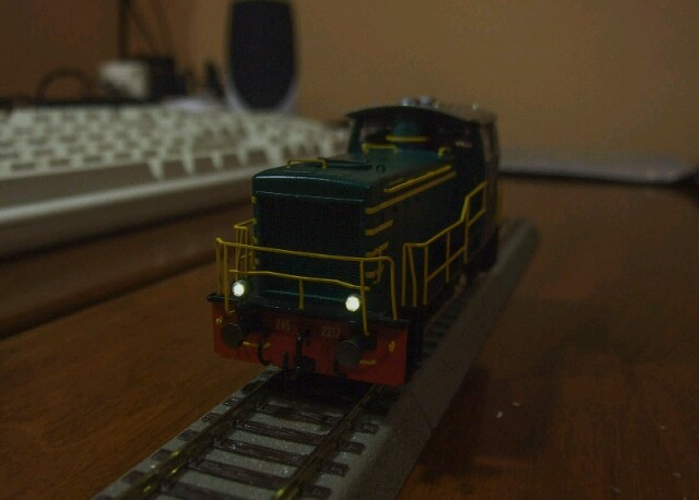

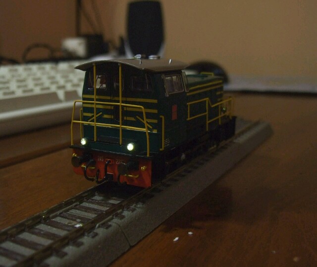

Ciao a tutti volevo presentavi questa mia elaborazione che mi ha fatto sudare non 7 ma ben 8 camicie :lol: :lol: Ho dotato la locomotiva dei fari e fatto altre piccole migliorie... Stupidamente non avendo documentato con foto il lavoro posso solo darvi un esaustiva spiegazione di come sono giunto a questo risultato. Ho forato i fari in tutta la loro lunghezza, poi ho dato una passata di nero all'interno per mascherare in modo che la plastica, una volta inserito il led, non facesse trasparire luce.....ho incollato il led con del vinavil che ha avuto anche la seconda funzione di ricostruire il ''cristallo'' del faro..... :D i led che ho utilizzato sono led baron 0402 golden white che ci stanno ampiamente all'interno del faro una volta forato.... :yahoo: infine ho dimmato un po' la funzione per abbassare la luminosità .
Per migliorare ancora di più la loco che secondo a me ha delle potenzialità, ho invertito il primo e il secondo asse....che poi se cercate foto su internet vedrete che la disposizione degli assi secondo comofer è sbagliata infatti il primo asse ha il contrappeso delle ruote sporgente mentre nella realtà l'asse che ha il contrappeso sporgente è il secondo.
Per quanto riguarda l'estetica, che è già molto ben curata da comofer, mi sono procurato un secondo pancone chiuso; ho eliminato il porta gancio e fatto un semplice uncino con del fil di ferro (potrà sembrare strano ma con questa soluzione è molto più facile sganciare ed agganciare)
Se volete un ulteriore spiegazioni sarò più che felice di darvele...
(perdonatemi se entro stasera non riesco a inserire le foto :| )

Bellissimo, complimenti per il lavoro!
Io vorrei illuminare i fari della 214, qualcuno sul forum l'ha già gatto con ottimi risultati, ma ho paura di far danni!
Hai qualche foto del particolare del gancio?

Stasera ti mando delle foto del gancio.....le luci al 214 le sto mettendo molto lentamente pure io.

a circa un anno di distanza ritiro su questo post, perchè non soddisfatto del lavoro che avevo fatto l'ho rimaneggiato.
- i panconi a causa della mi inesperienza li avevo pacioccati e quelli che monta adesso sono del 245 hr modificati.
- ho rifatto interamente l'impianto delle luci e messo ghiere lima expert in luogo delle originali.
- ho dotato la locomotiva di sound
- ho installato i ganci h0 fine
- ho messo le condotte di progetto modellismo, e come vedete qualche manovratore svogliato le ha lasciate all'aria!
ho fatto delle prove di trazione e in piano la loco sposta senza problemi ne incertezze 12 vetture (devo ancora provare con qualche carrozza in più.. in ogni caso vi farò sapere.
emilio
