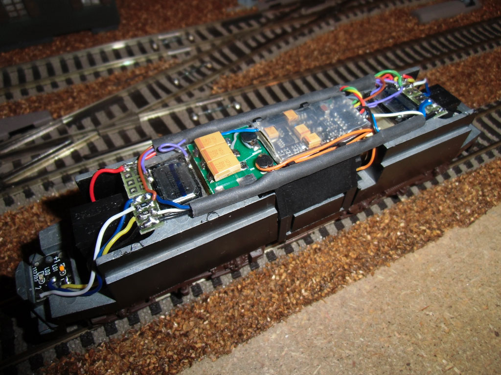

La cura definitiva è stata quindi:
1. eliminazione totale della mainboard Almrose e quindi ricablaggio della locomotiva in modo "tradizionale"
2. Sostituzione dell'MX645 da modello Plux22 a "normale" con fili
3. Aggiunta di condensatori tampone per eliminare le incertezze di alimentazione alle basse velocità dovuto al materiale delle ruote e le lamelle di presa di corrente
4. Aggiunta di un filtro antidisturbi per il motore

- La E424.047 ricablata in modo professionale da Portigliatti

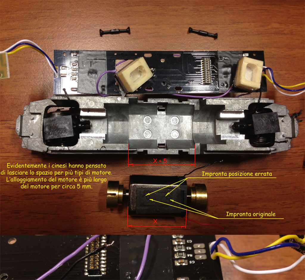

No, intendevo dire proprio 8 metri (di plastico) e la locomotiva è nuova.
La culla è più ampia di 5 mm rispetto al motore.
Vedi la foto che è ancora allo stadio "con" scheda Almrose.
Spiace dirlo, ma un montaggio "lasco" di 5 mm può far cadere in errore anche i cinesi che la montano, non solo gli utenti che la ri-montano.
Sede-motore.jpg [ 231.62 KiB | Osservato 8370 volte ]

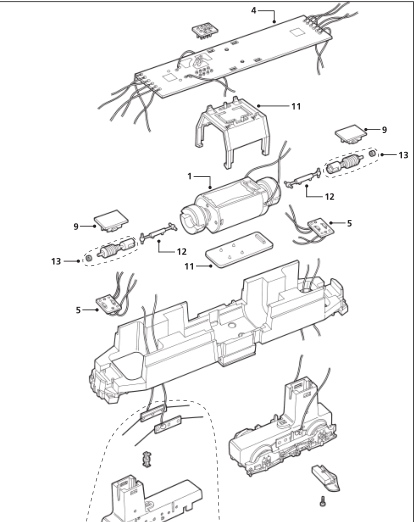

Marco ha ragione giubio, non c'è una culla che blocca il motore per i "nasi" come era presente nelle produzioni italiane. Come da esploso HR il motore viene messo nel telaio e poi tenuto solo in posizione ma non centrato dalla calandra di plastica nera.
Comunque in merito al problema elettrico, sto notando che più i decoder diventano sofisticati più diventano sensibili alle interferenze EMI generate dai motori, se poi aggiungiamo che i motori di fattura cinese che vengono montati in tutti i nuovi modelli (roco esclusi) sono di una qualità secondo me penosamente scadente...non mi stupisco che poi capitino inconvenienti simili....in ogni caso siamo già al secondo caso.... http://www.forum-duegieditrice.com/viewtopic.php?f=21&t=95643 e chissà quanti altri non scritti sul forum...
esploso_424.jpg [ 63.44 KiB | Osservato 8340 volte ]

Si ok manca la culla dal basso, ma c'è un facente funzioni dall'alto, quindi il motore deve stare fermo al suo posto ed in centro.
Il pezzo 11, direi che è tenuto in posizione dal PCB; pertanto il nuovo PCB deve prevedere tale accorgimento.
Mi pare che chi ha rimontato ha non ha messo gli occhi dove aveva le mani.

Per come è assemblato, l'insieme motore+culla (pezzi 11), nel modello HR2418 c'è la possibilità di sistemare il motore in varie posizioni.
Il motore non ha riferimenti: è 5 mm più corto della sede, quindi puoi spaziare all'interno della sede e devi posizionarlo al centro per evitare problemi.
Il motore ha poi sopra e sotto due strati di materiale gommoso che fanno spessore e ti permettono il bloccaggio tra i corpi "11".
Tutto li, semplice-semplice.
Vero che se non fai attenzione, puoi montare il motore decentrato, così come è capitato a me.

Il PCB centra un tubo, il pezzo 11 ha 4 dentini che si incastrano nel telai bloccandolo....poi...il pcb a sua volta si incastra sopra al pezzo 11 tramite altri 4 dentini ma, meccanicamente non partecipa al bloccaggio del pezzo 11 ne del motore.
In ogni caso il modello ce l'ho pure io e per curiosità sono andato a vedere com'è fatto, in effetti ha ragione giubio, il sistema di fissaggio del motore non è dei migliori. Il posizionamento si deve fare ad occhio (con possibilità di errore), non c'è un "autocentraggio" e lo scivolamento del motore nel vano del telaio è evitato solo dall'attrito dei gommini pressati dal pezzo 11...insomma la progettazione è stata fatta un pò alla "belin di segugio" :lol:
