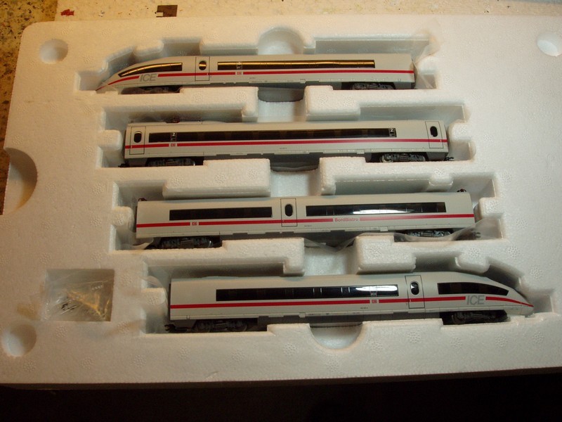

Per l'elaborazione parto da un modello commerciale, il modello Piko 47007 che riproduce un treno ICE 3 (DB 403) nella configurazione di quattro pezzi. Già di per se la configurazione non è verosimile, poiché il mezzo ha in tutto un solo pantografo. Più avanti nel tempo quindi acquisterò un ulteriore carrozza di completamento con pantografo, affinchè l'elettrotreno abbia due pantografi, come si conviene per ogni treno circolante in Italia. Teoria vorrebbe che l'elettrotreno avesse almeno 4 pantografi, 2 per i 3kVcc e due per i 25 kV, ma sarebbe troppo complicato farlo, quindi mi accontento di due.

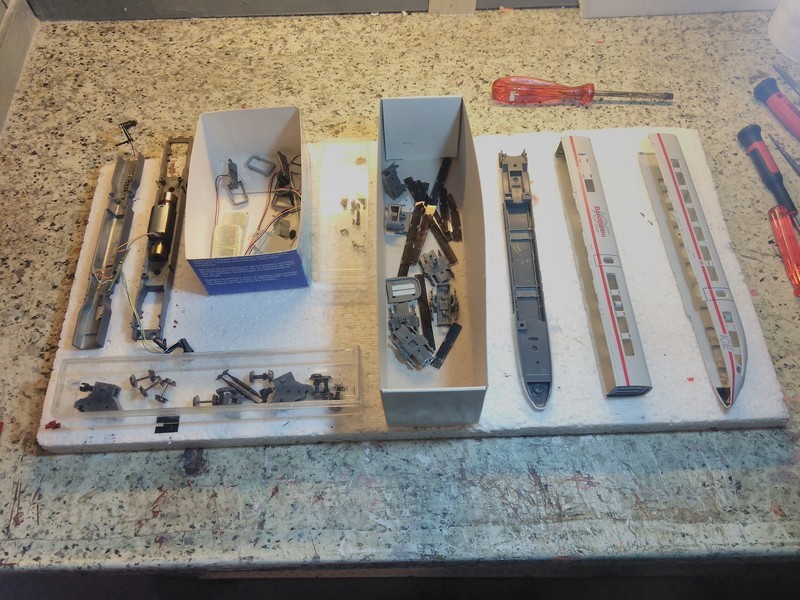

Per prima cosa ho smontato completamente il treno, in quanto sarà completamente riverniciato e applicata una nuova livrea
Commento file: Treno smontato in ogni sua parte

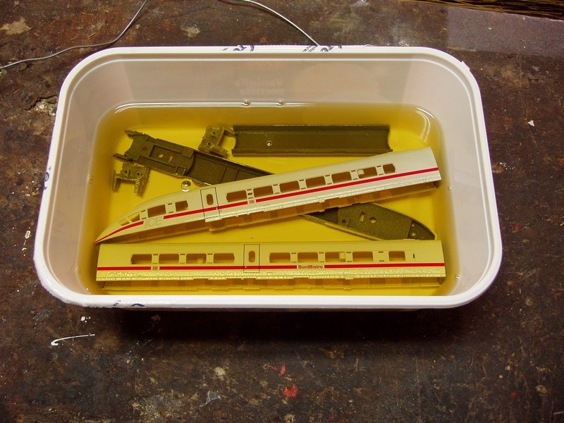

Ho poi sverniciato tutte le casse e i sottocassa, immergendoli in olio per freni DOT4

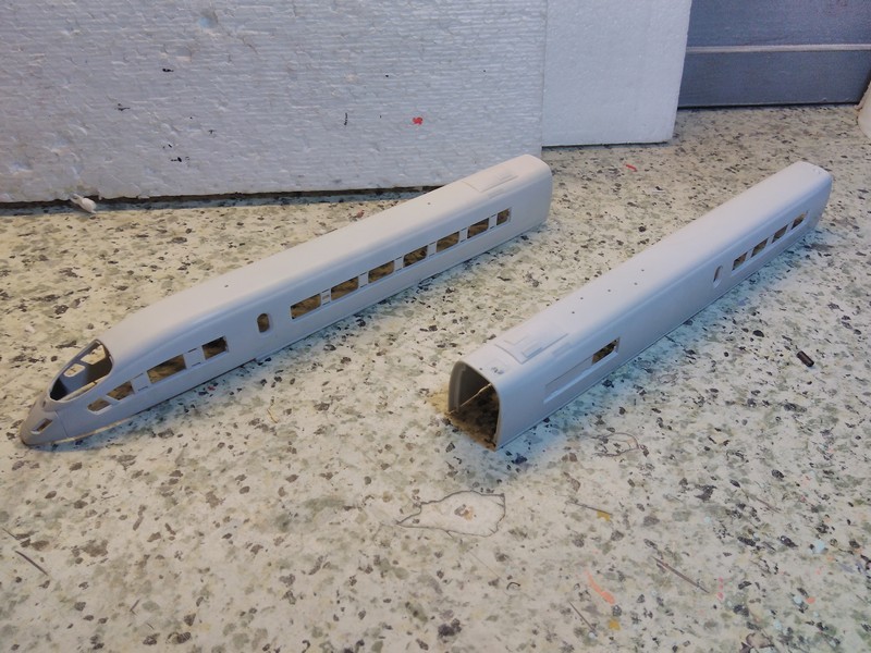

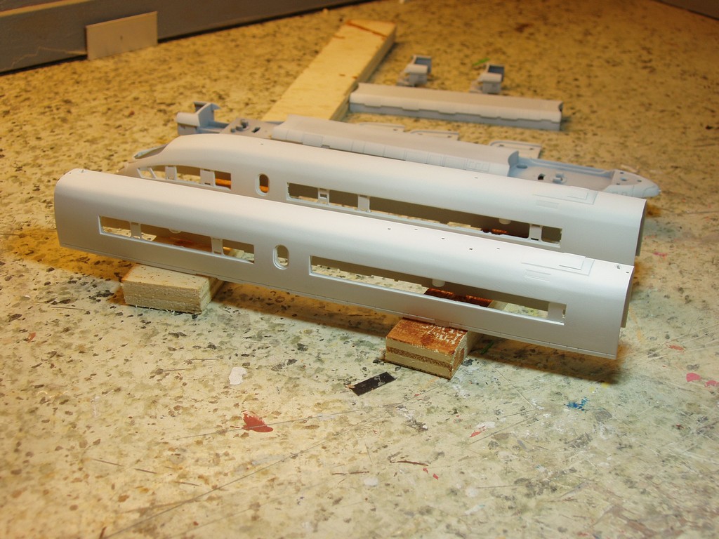

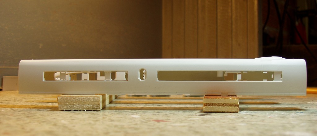

Dopo aver sverniciato le casse ed averle ripulite ho eliminato, tramite limetta e carta abrasiva fine, la giunzione che si trova tra imperiale e parete laterale della cassa. La giunzione è presente anche nel treno vero, ma io ho preferito modificare il treno eliminandola.
Commento file: Casse in configurazione originale con giunzione
20161113173729_IMG_20161113_161222.jpg [ 155.27 KiB | Osservato 2940 volte ]
Commento file: Unità di tesata senza giunzione

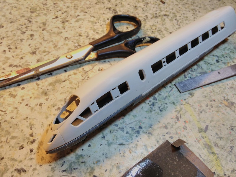

Ho poi applicato alle casse una prima mano di fondo bianco

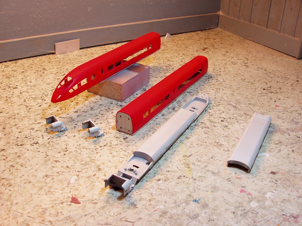

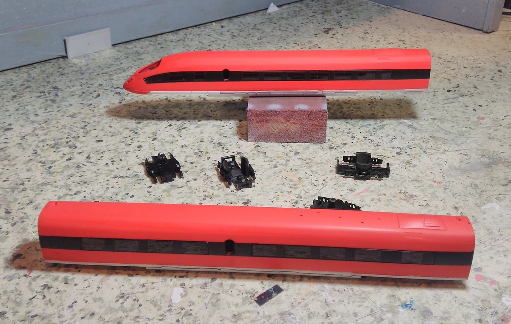

Quindi sono passato alla applicazione delle livrea di fondo rossa e argento nei sottocassa
03_03_2018_8.jpg [ 242.73 KiB | Osservato 2956 volte ]
Ho poi applicato la fascia nera attorno ai finestrini e la rifinitura rossa sul frontale
