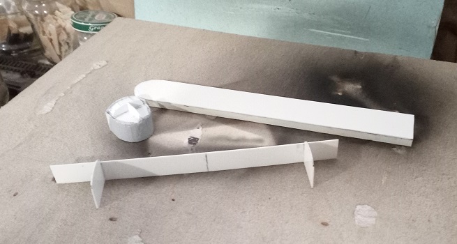

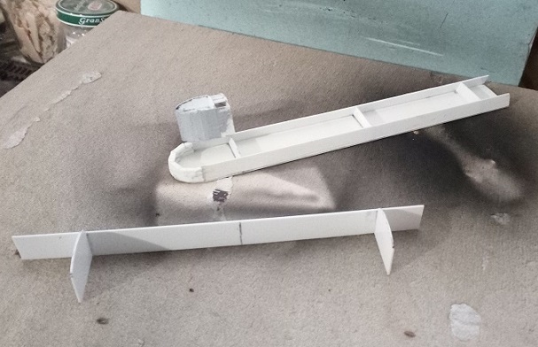

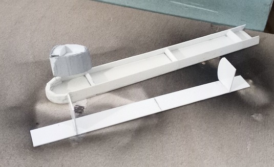

Ecco le prime istantanee scattate con il cellulare. Si possono notare le dime già posizionate e le strisce che servono da fiancate.

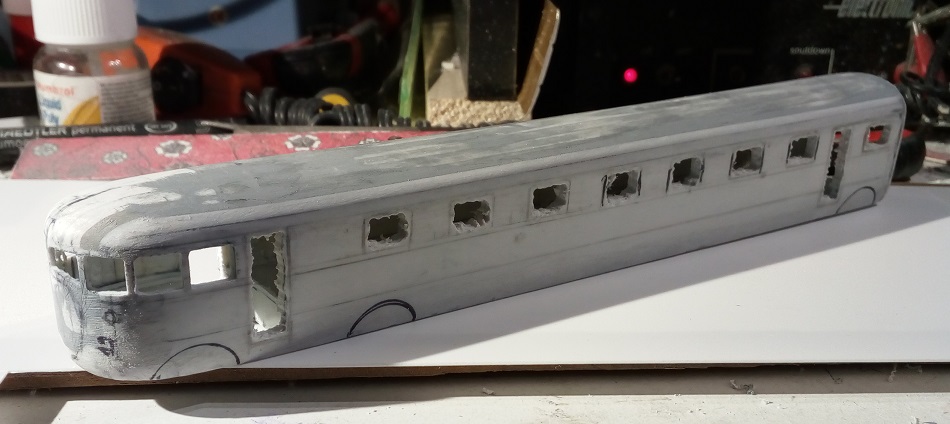

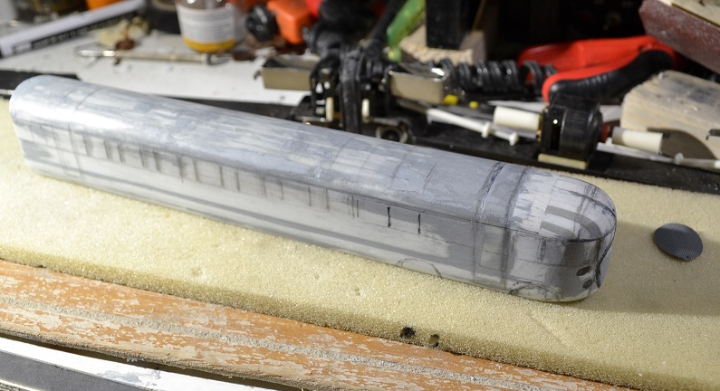

Nelle foto precedenti si intravvede già il frontale che ha ricevuto le strisce verticali, di sezione molto stretta, che servono da base per la creazione della cabina di pilotaggio. Si riconosce la dima superiore con il profilo del tetto che servirà da guida all'aggiunta di altre strisce più robuste (2 mm di spessore) che riempiranno tutto lo spazio frontale dell'imperiale. Non importa la grossolanità degli spezzoni incollati uno accanto all'altro, perché poi è necessaria una lavorazione di carta vetro e lima. Ciò delineerà il profilo complessivo del tetto.
Sulle testate è già stato applicato una mano di stucco e poi carteggiato, per cui si intravvedono anche qui gli spezzoni di plastica incollati in batteria.
Il corpo carrozzeria superiore è già incollato e emergono solo le dime per il tetto.

Intanto aggiungo qualche altra foto dalla mia OGR. Naturalmente ponete le domande che ritenete opportune.
Nelle foto si distingue la cassa già completata dai listelli che formano il tetto e dopo una prima ritoccata di stucco che presenta delle macchie più o meno estese. Su questa "machette" ho riportato a matita e a penna i segni di massima dei successivi interventi e delle collocazioni degli aggiuntivi. Si tratta quindi di una bozza di scocca che mi dà l'idea della sagoma complessiva. Da questa poi passerò ad ulteriori interventi di precisione. Ricordo che la mia è un'attività senza ausilio di tecnologia e spero sempre di indovinare. Per questo sono utili i pareri del lettore.
