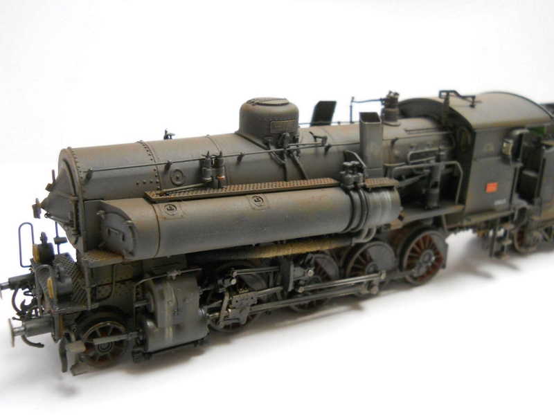

Giusto per darti un'idea di una sporcatura fatta come si deve... ("sporcatore" professionista)
743.jpg [ 213.36 KiB | Osservato 7972 volte ]
grazie eh ! di fronte a una roba così meglio se mi do alla collezione di figurine di calciatori .....!!!
scherzi a parte ...bellissima.

Non è la mia, che però preme per essere "conciata" così; è una foto tratta dal sito FB dell'autore. Se interessa do dettagli in mp.
@silver: l'autore è lo stesso del tuo Caimano xmpr... :wink:
