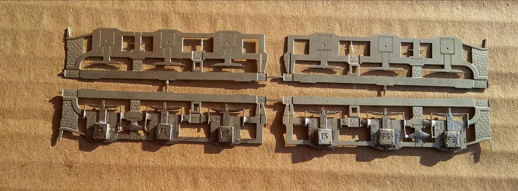

ultimati disegni .........pronti per fotoincisione:
studio E621.jpg [ 48.24 KiB | Osservato 9318 volte ]

Autore:  amagio [ domenica 29 aprile 2018, 19:15 ]
Oggetto del messaggio:  Re: Certi amori non finiscono .... (e621)
Hai ragione Torrino, sembra facile invece é pieno di insidie velenose ......... comunque piano piano si procede ..... adesso pero' si impone una nuova sosta di ....... controlli (dopo alcuni giorni che non ci metti mano, quando lo riguardi trovi tutto quello che non va...... :lol: :lol: :lol: :lol: )
carrouno.jpg [ 57.44 KiB | Osservato 8483 volte ]
carrodue.jpg [ 49.42 KiB | Osservato 8483 volte ]
carrotre.jpg [ 47.91 KiB | Osservato 8483 volte ]
ah, fatele le critiche eh? sono sempre ben accette ...........
Autore:  gianca [ domenica 29 aprile 2018, 19:53 ]
Se posso avanzare una osservazione direi che la saldatura non è all'altezza della buona fattura della lastrina fotoincisa. :wink:
