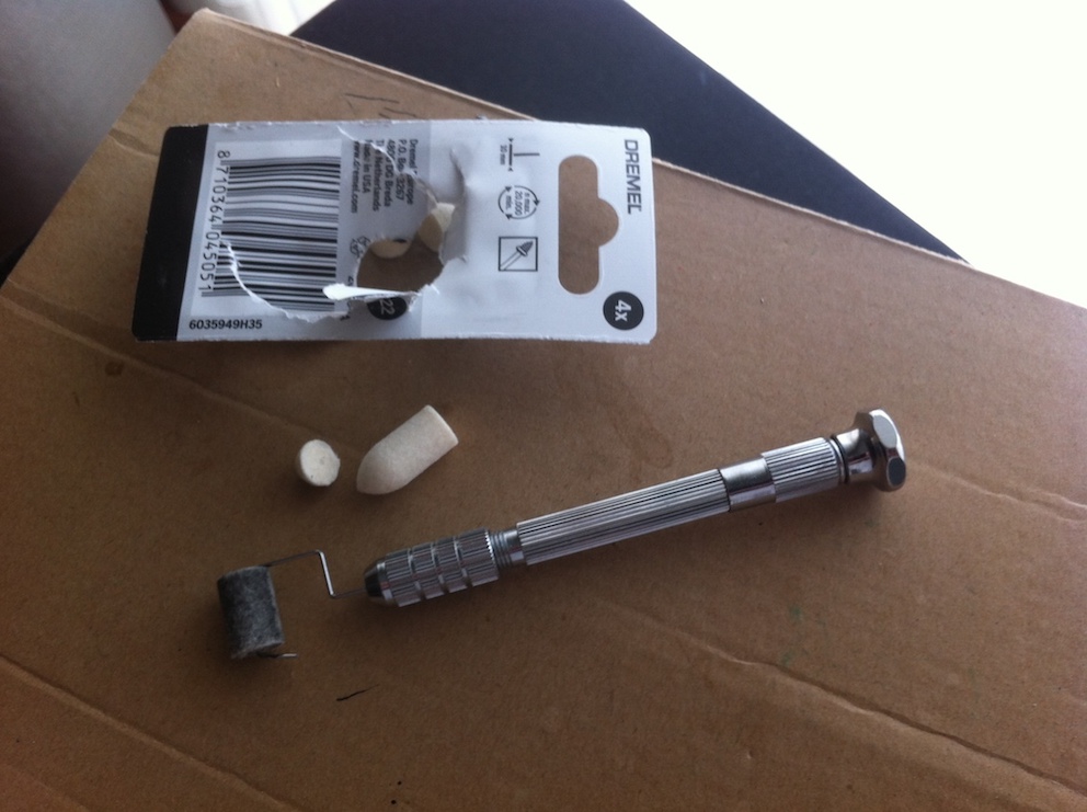

Sebbene sia riuscito a raggiungere risultati eccellenti con la verniciatura a pennello utilizzando i colori Puravest con forte rapporto di diluizione, mi sono sempre chiesto se non fosse possibile, avendo gli strumenti adatti, spingersi ancora oltre.
Questo che vedete in foto è un'idea che mi è venuta ieri sera mentre stavo maneggiando il Dremel per altre cose. Avendo questi feltri tra gli accessori (lo so, assomigliano a supposte...) ho provato a realizzare questa cosa "al volo".
Ho tagliato la parte finale a punta del feltro, ho prolungato con una punta il foro già presente per il montaggio sull'utensile e poi con del filo di acciao armonico ho realizzato il supporto, che poi viene montato sull'impugnatura.
E' ancora perfettibile, perchè sarebbe da pensare ad un sistema che permetta il cambio rapido del feltro, ma ci sto arrivando.
Comunque la prova fatta con del satinato nero, sia con diluizione sia senza, mi ha soddisfatto...
foto.JPG [ 196.84 KiB | Osservato 6668 volte ]

Ma non fai prima e viene meglio verniciando a spruzzo?

particolare.....ma pottrebbe funzionare, un ottima idea alternativa. Io personalemnte la evito perche mi riempirei di gocce di pittura!

non ho l'attrezzatura e uno spazio dedicato per farlo...

Questa sorta di rullo lo utilizzo per verniciare i fabbricati, a seconda della tipologia di materiale della spugna si ottiene una superficie più o meno "bucciata"/rugosa!
Sui rotabili non saprei dell'effetto finale!

Non restano residui di peletti del feltro sulla verniciatura?

No, perchè si tratta di un feltro piuttosto denso, tanto che è difficile anche tagliarlo con il cutter
il nero satinato che ho utilizzato per prova su di un pezzo di plasticard risulta nero satinato senza alcun effetto "bucciatura" o altro
