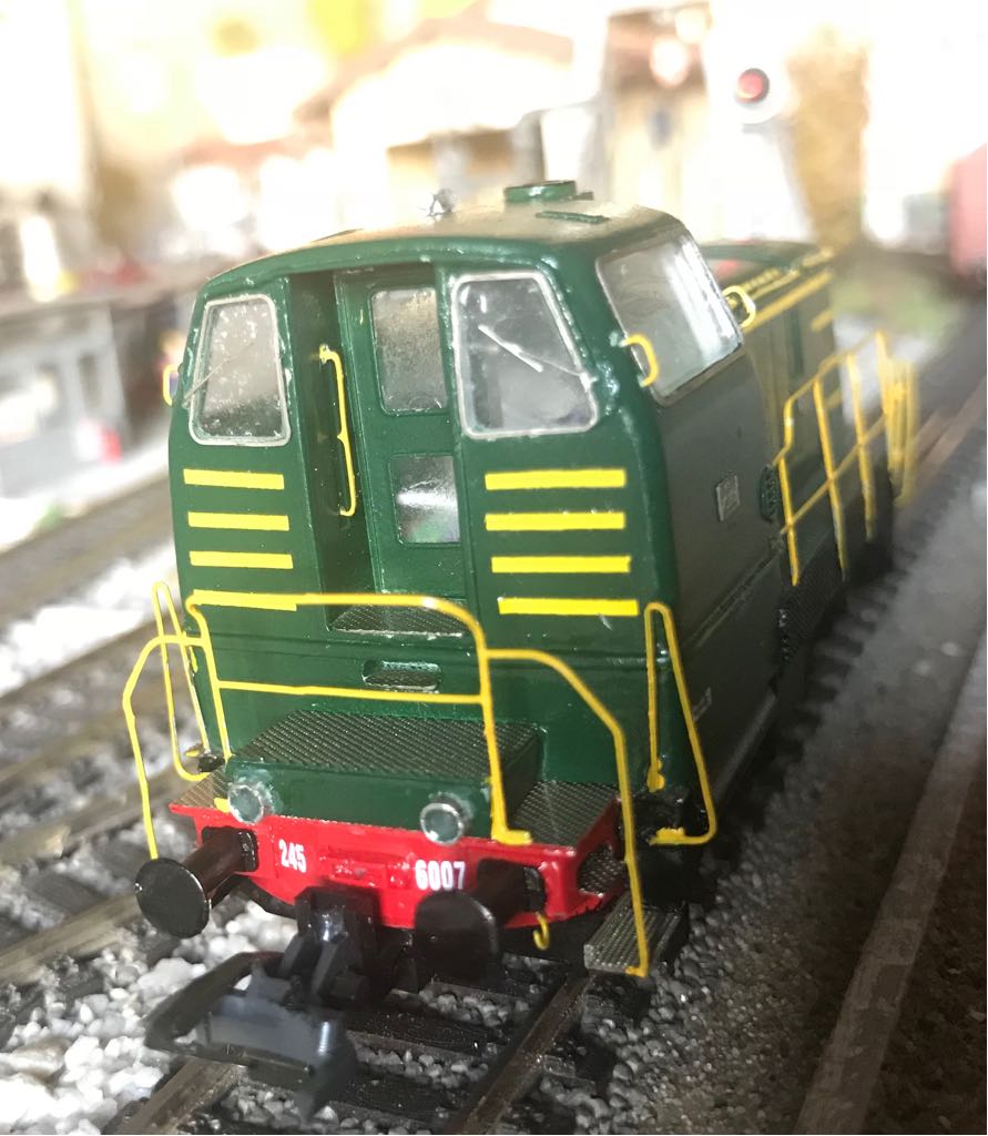

Ciao a tutti,
vi presento il 245 6007 Jenbach by Claudio Mussinatto: ho acquistato il kit già parzialmente montato dall'utente "Vittore FAV" (che saluto e ringrazio per la disponibilità e cordialità avuta nella vendita), ho quindi continuato l'opera finendo di montare il carrello motore Black Beetle, verniciandolo e aggiuntivandolo, decals comprese!
E' stato un lavoro di un po' di giorni, alla loco ho aggiunto i fari bianchi sul muso realistico comandabili con F1 e luce in cabina comandabile con F2, installato un decoder hornby 8 poli al quale ho tagliato lo spinotto e saldato i fili. Ho effettuato però una miglioria, realizzando su misura 2 lamelle per ogni ruota dell'asse folle in quanto la captazione della corrente non era ottimale soprattutto sugli scambi... Ora è inarrestabile!

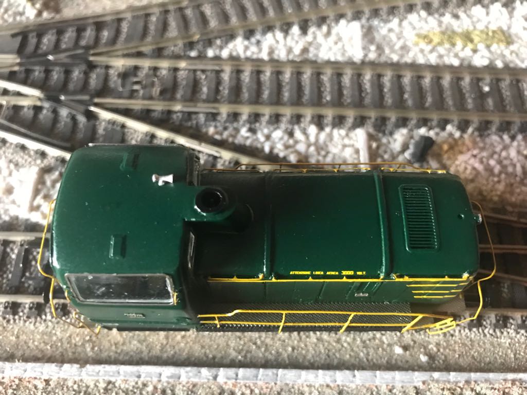

Per ora ho lasciato il tetto totalmente verde, in quanto non ho trovato in rete foto relative a come fosse: se tutto verde con una parte centrale grigia scura o color alluminio....
Qui le foto :)

Bravo,,,fà piacere vedere le cose fatte montate...
E le vedette?
Non c'erano nel kit?
Fammi sapere che qualche pezzo l'ho ancora...e facci vedere e puoi come hai fatto la lamella prendicorrente.

Ciao Claudio, la pellicola protettiva è stata tolta, era bianca.... Per quando riguarda le vedette, nella scatola c'erano, ma non c'erano i vetrini... quindi ho preferito montarlo cosi. Oppure ho sbagliato e vanno montate? Nelle foto trovate in rete ho visto la vedetta montata solo sul lato destro della macchina (guardandola dal muso) o senza vedette... Sul colore del tetto, mi sai dire qualcosa?

Beh, le vedette c'erano...i vetri delle vedette li puoi fare con dell'acetato trasparente , molto sottile...ci andrebbero...
le cornici dovevano essere nere, ma non importa.
Fammi poi con calma vedere come hai risolto il discorso elettrico della presa di corrente.s

Il tetto era verde.
una particolarità...alla consegna il telaio era castano scuro...poi lo riverniciarono in nero.
Monta le vedette , dai , sono la particolarità della macchina...

allora, per il tetto verde ok, un problema in meno.
ti allego la foto delle lamelle: le ho fatte a forma di u, una per ogni ruota, cosi appunto ci sono due contatti ciascuna. Il filo poi entra dentro e si collega a quelli gia presenti su carrello motore.
Sta sera o domani faccio i ritocchi alle cornici in nero ;)
Per le vedette, mi hai convinto le faccio, nelle foto però io continuo a vederne una sola sul lato destro, è corretto?
